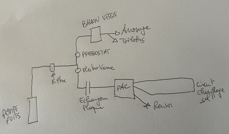

Tu pourrais nous faire un schéma à main levée de cette installation... ?

Oui j'ai bien contrôlé le ballon, la vessie n'est pas percée, et il est à la bonne pression à vide. Je joins un schéma basique de l'installation (désolé, je n'ai pas de talent pour dessiner). J'ai un manomètre sur le pressostat, lorsque la pompe devient folle au démarrage (on/off plusieurs fois par seconde), l'aguille oscille très rapidement entre 0 et 4bars environ. D'ailleurs ça génère comme des coups de bélier, c'est assez flippant (nous avons fait installer un anti-bélier à côté du pressostat d'ailleurs, mais bon...).

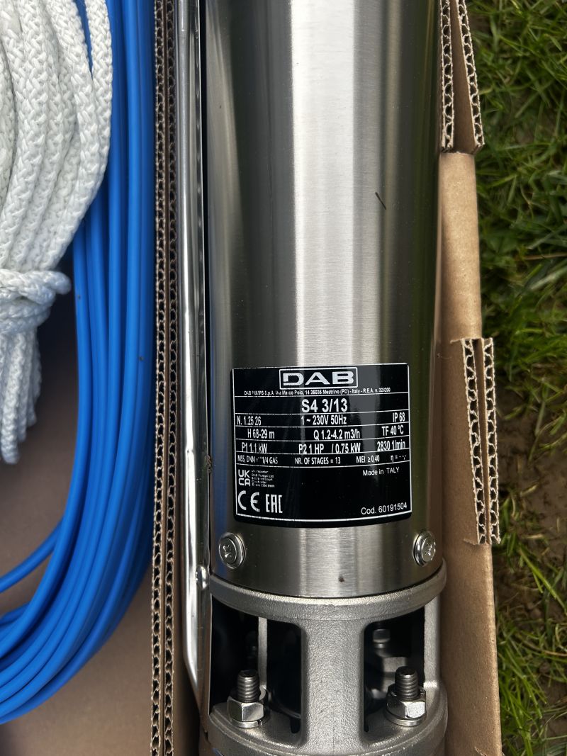

Oui tu as raison, c'est du type A et non C! Le foreur me disait que la pompe fonctionnait en courant continu - mais comme ça a fonctionné jusque là, je doutais un peu de son conseil qui me semblait plus être une piste pour m'occuper... Oui la pompe a été remplacée à l'identique (dans ses caractéristiques). Mais tu soulèves une piste intéressante quant à sa "puissance" car effectivement les différents intervenants avaient questionné cet aspect (que je ne peux juger), et je me souviens de l'un deux qui avait essayé de réduire le débit en fermant à moitié une vanne sur le circuit. Mais ça n'avait rien donné. Peut-être une piste à creuser quand même (ci-joint caractéristiques pompe pour info)

Jolie pompe !
pour ce Qmax de 4,2m3/h, il faut à minima que ton tuyau de refoulement soit du DN32, c'est à dire un diamètre intérieur de 33mm (diamètre extérieur 42mm), c'est du 1"1/4
tu pourrais envisager ce dispositif qui devrait solder tes soucis...
https://www.pompeaeau.fr/dab-s4-3-13-m-ad-m-m-1-1-kit?gad_so[...]HG6oX7zFRBoCsTEQAvD_BwE
Oups, j'avais pas vu le prix de l'Active Driver !... : 529€
le prix de la pompe.
