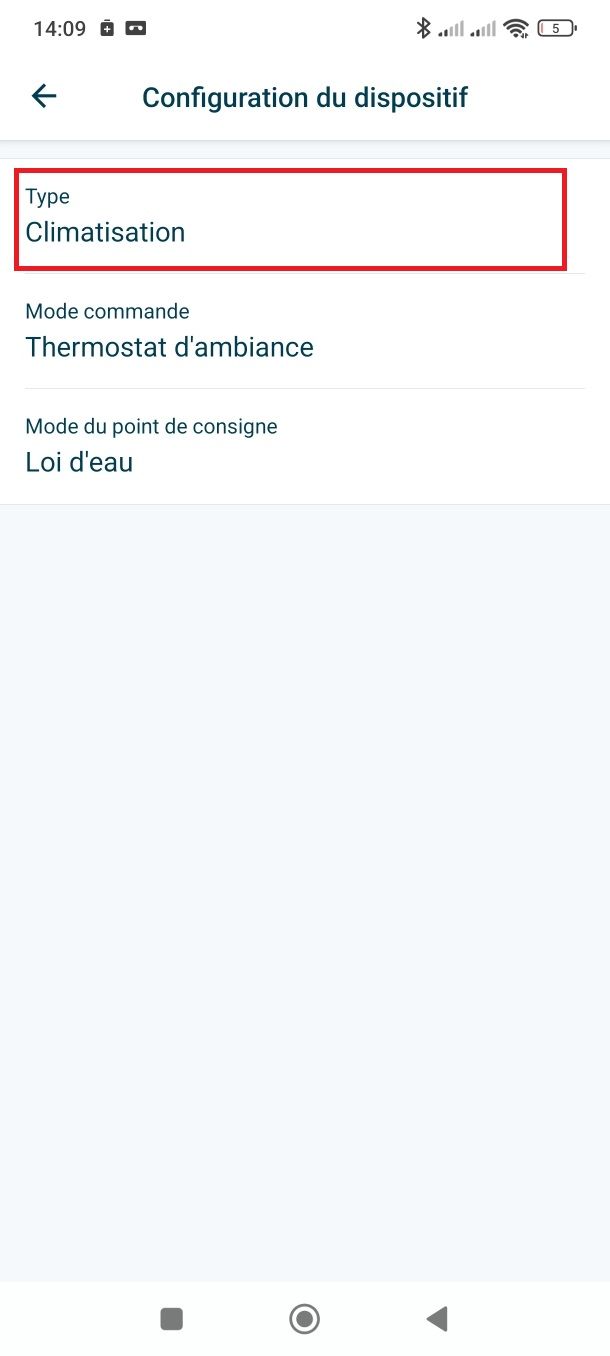

Je viens de changer ma vieille Pompe à chaleur Technibel de 2006 Air Eau par une Daikin Altherma 3 M + modoka en octobre 2025.
Comprenant Groupe monobloc type EDLA08E3V3 chauffage seul
Puissance nominale à+7°C=8kw.
Après avoir parcouru le forum et effectuer certains paramétrage.
  • Est-ce normal que la pompe ne tourne pas tout le temps, mais uniquement lors de la chauffe ?
  • Pour régler le seuil de démarrage du chauffage d'appoint, c'est bien le paramétrage Équilibre qui permet de définir le seuil de démarrage
  • J'ai vu qu'il y avait dans les posts une référence à un fonctionnement "Modulation", je n'ai pas compris ce fonctionnement ? Pouvez-vous m'expliquer ?
  • Sur l'application Onecta, le type climatisation et défini alors que je suis en plancher chauffant non réversible, est-ce normal ?

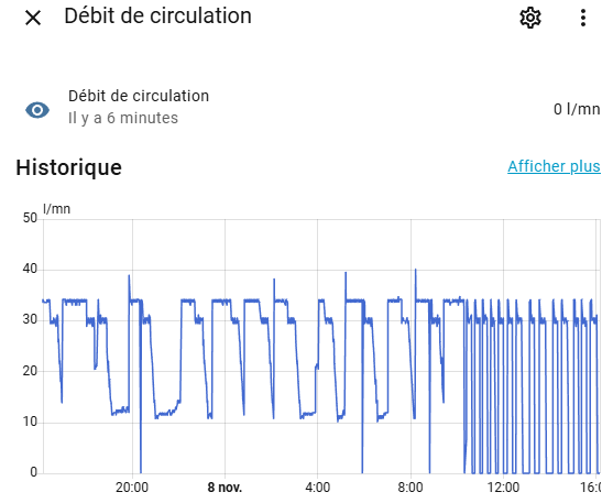

La PAC est équipée d’un circulateur GRUNDFOS à commande PWM, c’est-à-dire que sa vitesse de fonctionnement peut varier par paliers. Le paramétrage F-OD offre 3 possibilités :
0 : pour marche continue. Paramétré en marche continue, le fonctionnement est effectivement continu mais avec des paliers de puissance plus ou moins espacés et gérés par l'électronique DAIKIN
1 : pour marche par échantillonnage (mode par défaut)
2 : marche sur demande. A mon avis ce mode est contraire au principe même de la régulation "loi d’eau" ?
Pour ma part son fonctionnement est paramétré en marche continue : le fonctionnement est effectivement continu mais avec des paliers de puissance plus ou moins espacés et gérés par l'électronique DAIKIN.
L'image ci-dessous montre l'enregistrement du débit de mon installation :
- en besoin de chauffe le débit varie de 11 à 33 l/mn environ
- en absence de besoin de chauffe, on voit ce qui ressemble à des pulses de circulation nécessaires à la bonne prise de t° des départ et retour plancher (il faut que l'eau circule)

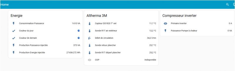

Il serait prétentieux de dire « comprendre le fonctionnement et les algorithmes DAIKIN ». Je me contente de suivre le comportement de ma machine à l’aide d’une domotique (Home Assistant installé en machine virtuelle sur Freebox Delta). HA me permet :
- De suivre et enregistrer les index de mes compteurs électriques (LINKY de consommation, LINKY de production solaire + LANDYS & GYR dédié à la PAC).
- de suivre les capteurs de mon Altherma monobloc (t° de départ et retour d’eau, t° extérieure, débit de circulation et accessoirement l’intensité du compresseur inverter).
Au final j’ai un simple tableau de bord de surveillance et la possibilité de consulter quelques historiques à fins de bilans :
Je suppose que ce qui vous intéresse sont les capteurs Daikin. Ils sont accessibles via un module microcontrôleur ESP32 branché sur le connecteur de communication RS232. Le tout suivant le github https://raomin.github.io/ESPAltherma/ .
Un peu de boulot et de temps pour comprendre, tester, mettre au point, mais très intéressant…

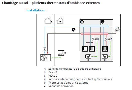

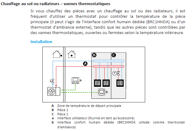

Mon installation est des plus simples : 1 seule zone de chauffage (plancher chauffant) avec thermostat filaire. Donc je ne suis pas sûr que mes propos seront pertinents. On peut toutefois essayer...
Commençons par être bien d'accord sur la description de votre configuration. S'agit-il de quelque chose comme ça :
Il s'agit là d'une schéma dite 1 seule zone mais avec 2 pièces où les températures peuvent être différentes (c'est ma config où la t° des chambres est fixée par réglage d'un débitlitre placé sur la boucle de chauffage)
ou plutôt celle-ci :
Toujours 1 seule zone de départ avec avec régulation thermostatique sur boucles de circulation
ou encore celle-ci :
Véritable circuit 2 zones
(exemples types de la doc DAIKIN)

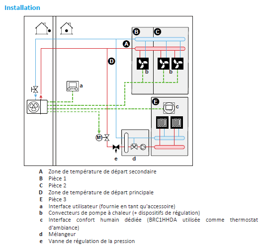

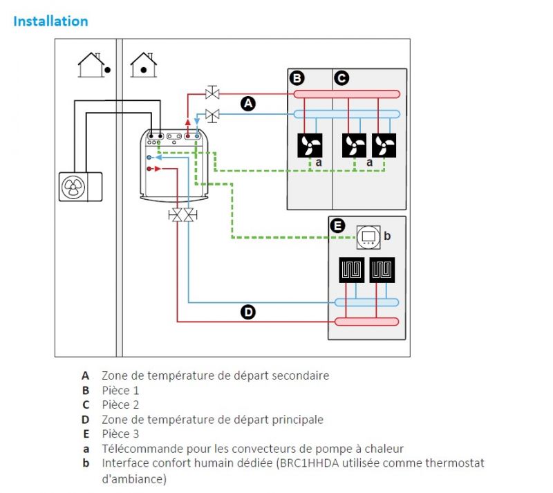

Donc ce serait plutôt ça ? :
Un circuit chauffage au départ de la PAC. Qui se divise ensuite :
a) vers une zone plancher associée à un thermostat d’ambiance. Qui agit sur quoi ? directement sur la PAC ? sur des vannes thermostatiques de boucles de chauffage ?
b) vers une seconde zone plancher. Mais dépendant ou non d’une bouteille mélangeuse et une vanne mélangeuse ? Avec également un thermostat. Mais qui agit sur quoi ? et comment ?
Bloggeur Env. 40 message Boulleret (18)
Je serai plutôt dans ce cas là : La différence par rapport à ce schéma, c'est que j'ai un plancher chauffant à la place des radiateurs. Le thermostat b agit sur la zone principale en tout ou rien (TD donnée par la loi d'eau). Pour la zone supplémentaire j'ai un thermostat sans fils (non représenté sur le schéma)  qui active ou désactive la circulation d'eau avec aussi une loi d'eau.

Vous avez raison, nous polluions votre sujet. Pour revenir à son sujet je viens de retrouver une note que je m'étais faite lors de la saison dernière à la suite d'un échange avec Ytec. Vous écrivez :
Citation: Est-ce normal que la pompe ne tourne pas tout le temps, mais uniquement lors de la chauffe ?
Ytec m'expliquait : " En fonction de la consigne de température de départ, de la température de départ mesurée et de la température retour le compresseur inverter module son fonctionnement entre 16% et 100% si son fonctionnement est au mini de 16% le compresseur effectuera des cycles de fonctionnement et d'arrêt plus ou moins long puis s'arrêtera et lorsque la température ambiante dépassera de 0,5° sa consigne le circulateur s'arrêtera la PAC sera en stand by
Le compresseur et le circulateur se remettrons en fonctionnement lorsque la température ambiante sera redescendue juste en dessous de sa consigne "
Ceci explique les observations que je faisais :
" Ah ça, ça m’explique pourquoi j’observe des phases de fonctionnement analogues à faible puissance avec ma DAIKIN… Dans ma machine la loi d’eau est associée à une consigne de Delta T entre E/S d’eau. Dans l’état actuel de ma compréhension :
- l’observation de ce Delta T est obtenue par régulation du débit d’eau (circulateur à commande PWM)
- le maintien de la t° de départ d’eau semble assuré par régulation privilégiant le fonctionnement du compresseur en cycles longs et donc à puissance modulée comme dans vos machines semble-t-il.
Citation: …/… et lorsque la température ambiante dépassera de 0,5° sa consigne le circulateur s'arrêtera la PAC sera en stand by
Cà, c’est le fonctionnement de mon thermostat d’ambiance. Mais je lui reprochait des « battements » et donc des sollicitations répétées de redémarrage, même si à faible puissance. J'ai réduit ces battements en ajustant mieux ma loi d'eau qui était excessive.
Peut-être observez vous également une régulation faisant trop appel au thermostat d'ambiance ?
