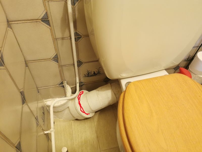

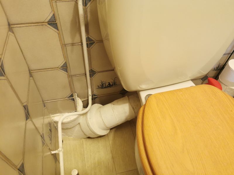

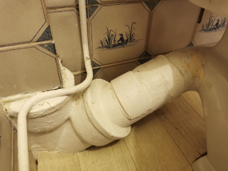

Je viens d'acheter mon tout premier appartement et ayant des moyens non infini, je réalise les travaux moi même.. Je souhaiterais changer les WC (en plastique) pour un toilette à poser. Mais je ne sais pas trop comment m'y prendre, en particulier pour l'évacuation qui est en partie en amiante. Photos ci-dessous
Auriez vous des conseils à me donner ? Peut-on changer la partie PVC sans toucher à l'amiante ?

Salut, pour moi ce n' est pas du fibro mais de la fonte donc pas d'amiante.
le mieux est de casser le joint (ciment ou plâtre) avec marteau / tournevis au niveau du trait rouge. ensuite mettre le nouveau pvc et refaire le joint de la même manière.

Bonjour Mistergues,
Merci beaucoup pour ta réponse. En relisant le diagnostic amiante, il est écrit que le conduit d'évacuation WC est en amiante (sur jugement de l'opérateur) qui j'étais présent, n'a que passé l'aimant. Et effectivement cela n'était pas aimenté ? 🤔
Sinon pour le reste, réducteur pvc + colle et cela suffit ?
Bonne journée !
Ancienneté : + de 11 mois
Bonsoir, la colonne que l'ont voit c'est de la fonte, il n'y a pas de réduction à mettre, le wc doit être raccordé en pvc de 100
