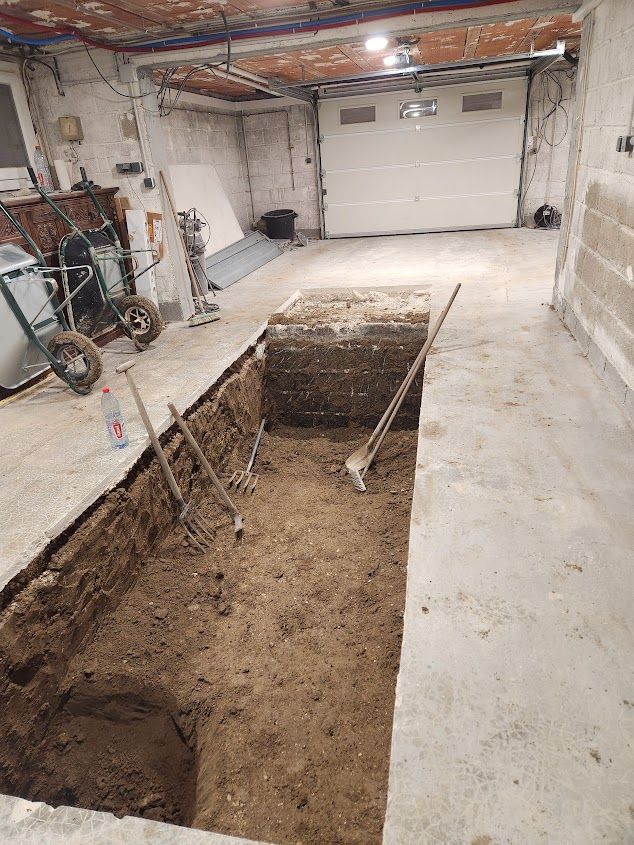

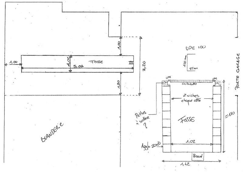

Je souhaite réaliser une fosse dans mon garage avec une dalle en fond et des agglos à bancher.

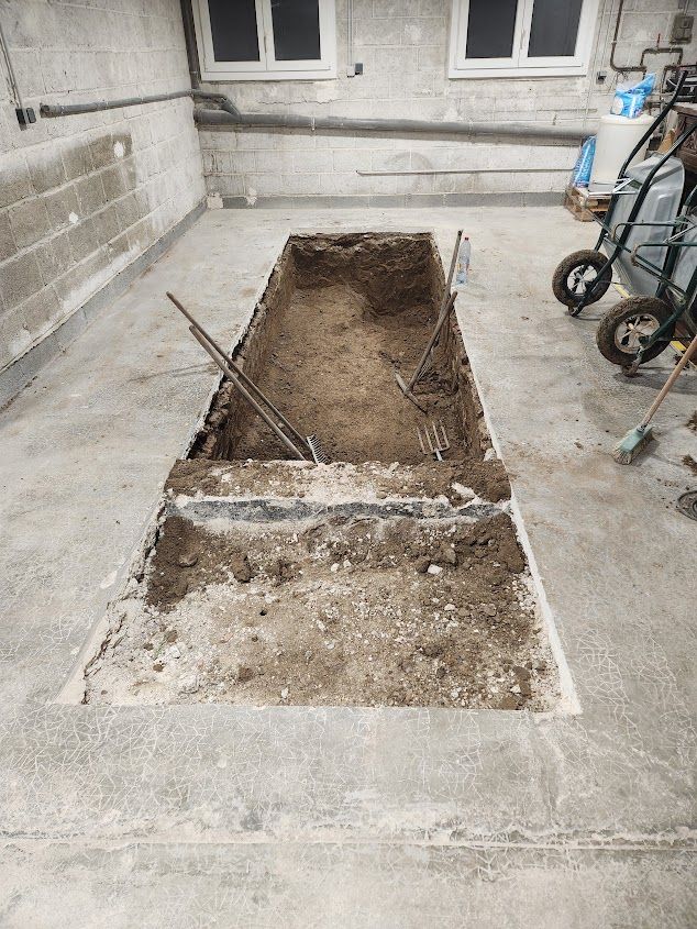

Or, en creusant je me suis tombé sur un mur de fondation en agglo de 30 :
Y a t il un risque de le supprimer sur cette portion ?
Merci pour vos avis.

Bonjour, moi j'ai fait une fosse de 85 cm de large et 2M de long , prof 1.50M . Les murs sont en agglo de 10cm sur fondation et le fond en gravier. Le haut un coffrage en béton ep 15/20cm pour mettre des basting en travers :15x7 1.10 m de long . celà fait 20 ans que c'est fait et ça n'a pas bougé. Bon courage .

Merci pour votre partage mais ma question n'est pas liée à la technique de construction de la  fosse mais à la découverte du mur de fondation.
Est-ce que le démolir fragilise ou non ?

Il semblerait que ce mur de fondation soit dans l'alignement de séparation des 2 pièces . J'y connait pas grand chose la dessus , donc je vous conseillerais pas de l'enlever. Donc de raccourcir votre fosse si possible .Avec 1.50M de long pour une fosse cela suffit.

Effectivement si le mur doit impérativement rester en place, la réduction de longueur de fosse peut être une solution mais cela bouscule un peu mes plans

Apres reflexion je comprend trop a quoi sert ces fondations , si c'était moi je les enlèverais

J'ai posé la question a un maçon il me dit que c'était pour éviter de couler 2 poteaux, tout faire en agglo serait plus rapide...

Mais il a pas dit que de démolir était dangereux pour la maison ?
Faut voir la matière du sol et l'exposition de la maison .

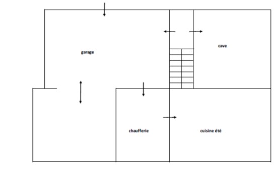

Avis d'un second maçon :
Pour lui il y avait un mur de refend à cet endroit, qui séparait le garage en deux pièces, d'où la fondation.
Autre indice les tableaux de l'ouverture semblent avoir été enduits, on voit le revêtement gris sur la photo.
Selon lui le linteau a été fait lors de l'ouverture ou était peut être déjà présent à la construction de la maison, apparemment c'était une pratique courante de prévoir une future ouverture.
Voici un plan sommaire qui donne également l'impression que c'était fermé auparavant :
Enfin il ne voit pas de contre indication à retirer le mur et la fondation car le linteau est là et la "cage" en agglo à bancher de la fosse viendra solidariser le tout.
Qu'en dites vous ?
Dept : Marne
Super photolover Env. 40 message Seine Maritime
Si c'est un maçon de métier qui vous a dit ca , faut l'écouter .
Votre garage ne semble pas enterré vu les fenêtres , et si votre terre est bien compacte çà devrait aller . Je ne suit pas un expert en construction c'est juste mon avis .
