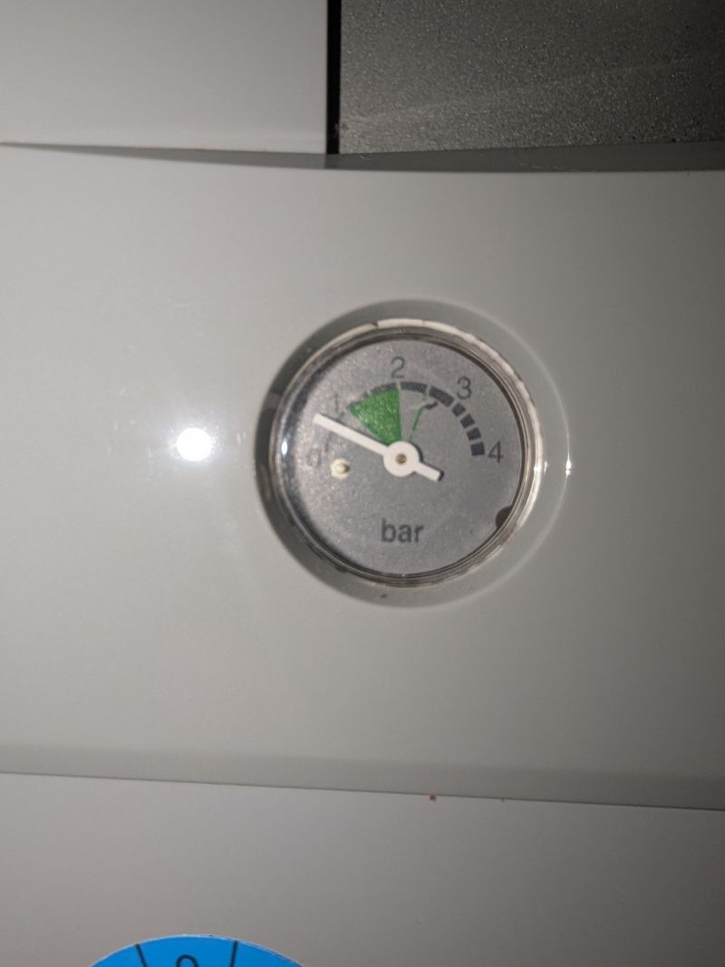

Bonjour, e regardant le mano de ma pompe je me suis aperçu quelle était presque à zéro alors qu'elle fonctionne en mode chauffage, est ce normal aussi bas ? Si non comment faire pour augmenter.
Sinon est ce grave ou pas ? Merci a vous.

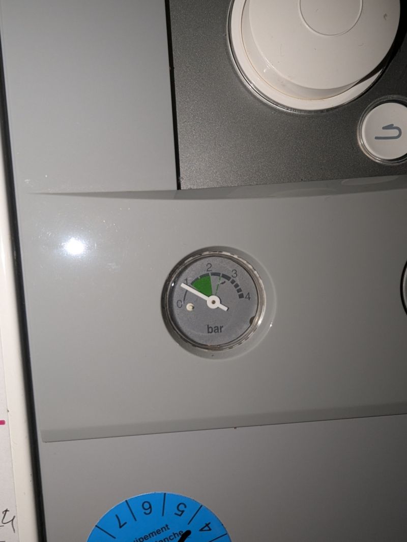

Et la quand le compresseur c'est mis en route

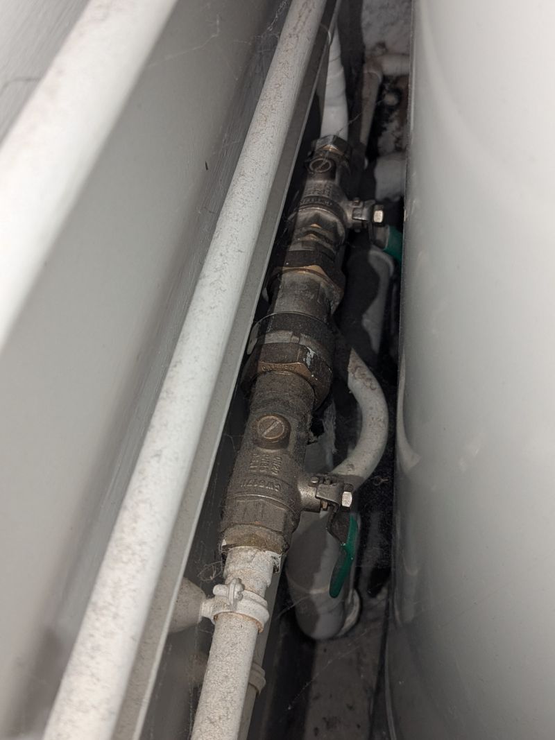

Et la derrière deux vannes mais il y en a une de levé un peu ? Normal...

Faut remplir en eau. Je vois pas bien mais oui ouvrir doucement la ou les vannes qui vont bien jusque 1,5 bars.
Vous avez de la chance que si bas elle soit pas en mode sécurité, elle doit pas en être loin.
Faites déjà ça et on verra si pression stable.

Exocet ok merci j'ai bien deux vannes mais celle du fond est toujours resté ouverte ? Même après passage de plusieurs techniciens ? Est ce normal merci.
Dept : Seine Et Marne
Ancienneté : + de 10 mois
En effet la vanne du fond n'est pas bien fermée.
Pour remettre la pression ouvrir une vanne puis ouvrir légèrement l'autre vanne jusqu'à obtenir 1,5 b au mano puis fermer à fond les 2 vannes.
Cette pression augmentera légèrement lorsque le circulateur fonctionne et que la température de l'eau augmente (entre 1,5 et 2 bar).
Vérifier que la pression ne redescend pas sous 1,5 b

Remet a 1,5b a froid c est mieux mais pas grave si a chaud, tu pousses jusque 1,7 1,8 sinon.
Dura lex Sed lex
De : Au Vert (51)
+1 avec Exocet 1,5 b à froid et circulateur à l'arrêt.

Merci a vous tous pour votre aide , du coup j'ai essayé d'atteindre la deuxième vanne impossible.A moins de bouger la PAC , et pas légère du coup j'essaierai demain avec un outil je vous tiendrai au courant.

Concernant vos vannes, la 1ere sur la photo il semblerait que vous pouvez resserrer le levier en serrant l'écrou. Pour la 2eme vanne, vous pouvez démonter le levier (en deserrant l'écrou) et le tordre pour qu'apres remontage il puisse passer plus facilement vers le ballon ecs pour fermer la vanne. Ou vous pouvez aussi essayer de le tordre directement monté sur la vanne.

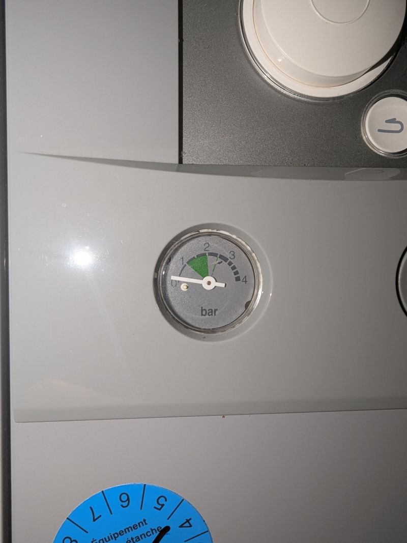

La jauge ce matin  tous seul pas évident a jugé .

Bonjour a tous donc j'ai bien réussi  comme vous m'avez dit a  réglé la PAC et réussi merci a vous.L'aiguille est bien entre 1 et 2 ..
