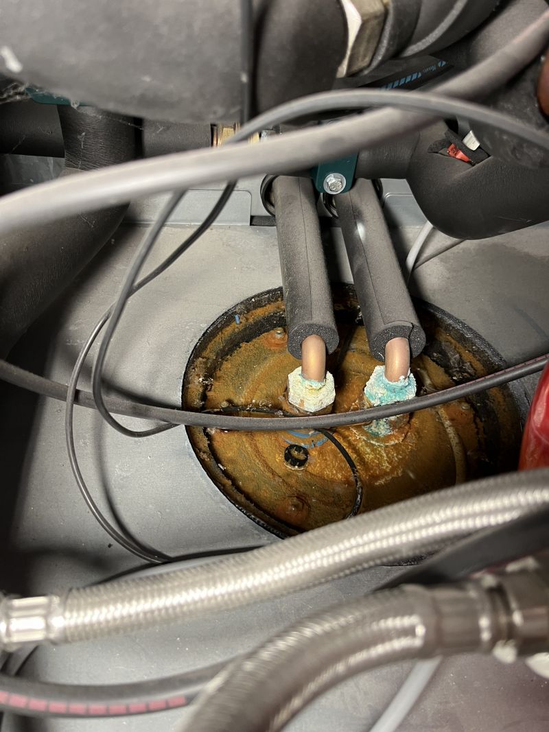

Je me tourne vers vous car je rencontre un souci sur ma PAC Atlantic Extensa DU AI (ballon ECS intégré) et je commence à m’inquiéter de l’état des raccords.
En ouvrant le capot, j’ai découvert une grosse corrosion autour des deux piquages d’eau chaude et d’eau froide : vert-de-gris sur le cuivre, dépôts blancs, rouille sur la plaque du ballon et même un peu d’eau stagnante autour. L’écrou côté eau chaude (repère rouge) est tellement attaqué qu’il est impossible à desserrer. J’ai essayé avec une clé + dégrippant et en maintenant le tube en opposition, mais rien ne bouge et j’ai peur de forcer et de plier le cuivre.
Je me demande donc :
- Comment desserrer cet écrou sans tout abîmer ? (technique, produit, méthode, clé spécifique, chauffage… ?)
- Et surtout, d’où peut venir une corrosion aussi importante ?
Je ne sais pas si je dois tenter un démontage pour remplacer les joints moi-même car à la pince multiprise pas moyen de dévisser ce raccord, il semble complètement soudé.
Je mets quelques photos en pièce jointe pour vous montrer l’état. La PAC va avoir 6 ans.
Merci d’avance pour vos conseils 🙏
Bonne journée à tous.

Vous pouvez essayer en chauffant avec un petit chalumeau.
Par contre, si ce n est pas une anode ACI, l avez vous remplacé.
Car le rôle de l anode est que la corrosion s attaque a celle ci au lieu des autres éléments de ces.
Une fois l anode complètement rongée il faut la remplacer

Bonne idée le chalumeau je vais essayer.
Je n'ai fait aucun travaux sur cette PAC, rien n'a été remplacé donc toute les pièces sont d'origine.
Savez-vous comment est faite l'étanchéité sur ce raccord ? S'agit-il d'un joint torique en nitrile ou d'un joint carton ou d'un autre système ?

Je peux me tromper mais je pense que l'anode interne dans un chauffe-eau a pour fonction de protéger la paroi interne de celui-ci.
Sur la sortie eau chaude, normalement il y a un raccord diélectrique qui isole la cuve du départ tuyauterie eau chaude. Le dispositif interne de protection du chauffe-eau ne peut donc agir sur le raccord externe.
Le vert de gris sur une tuyauterie cuivre est lié à de l'oxydation en fonction de l'atmosphère ambiant.
Je dirais même que ce vert de gris protège naturellement le cuivre.
Si on l'enlève, il reviendra, et à chaque action de nettoyage, il y aura un amincissement de la tuyauterie et/ou du raccord.

Certainement un joint fibre.
Avant de desserrer, avez vous essayer de casser la pression via le groupe de sécurité ?
Par contre profitez en pour vérifier votre anode, car si elle est de type magnésium il y a de forte chance qu il ne reste rien.
Si votre anode est totalement rongée et que vous avez une conductivité électrique de l' eau très élevée ( voir sur site : mon eau potable), vous risquez d' avoir une corrosion prématuré du réseau.

J'ai fait intervenir un chauffagiste : il n'y avait pas de joint (peut être un joint carton qui s'est désintégré). Il l'a remplacé par un joint haute température en Téflon. Le problème est réglé.

Normalement c'est un joint fibre 20x27 ref Atlantic 142442.

Alors il est possible que l'installateur ait "oublié" de mettre le joint. En tout cas lors du démontage il n'y avait rien pour faire l'étanchéité.

Heureusement que vous l'avez découvert avant que la trappe du ballon et ses fixations ne soient complètement oxydées.

Il faut savoir qu'Atlantic préconise la suppression des isolants en mousse sur le ballon au niveau supérieur, ainsi qu'en haut et en bas sur le coté gauche du ballon. C'est pour éviter la corrosion et donc les fuites. Normalement un bon artisan les a enlevé lors de l'installation.
Je ne vois pas pourquoi la présence d'un isolant éviterai les fuites. Pour moi ce n'est pas de la condensation mais des fuites surtout si il n'y a pas de joint! Normalement un bon artisant met un joint, et vérifie l'absence de fuite en maintenance.
Dept : Indre Et Loire
Membre utile Env. 300 message Loire Atlantique
Au contraire il ne faut pas mettre l'isolant en mousse qui recouvre le haut du ballon qui va provoquer de la condensation et donc la dégradation des pièces métalliques qui amèneront à des fuites aussi
Il me semble pourtant que la condensation se forme par de l'air chaud et humide sur une paroie froide, se qui n'est pas le cas.
Faut il aussi retirer l'isolation périphérique du chauffe eau ?
De plus damien67 n'a pas trouvé de joint.
Un autre cas sur ce forum causé par une fuite du purgeur automatique.
PAC de plus de 10 ans et ras.
Je n'ai fait que de rappeler les recommandations d'Atlantic qui préconise d'enlever les isolations sur les ballons de leur PAC pour éviter que les parties métalliques rouillent et se dégradent. Maintenant chacun fait se qu'il veut, soit les enlever si ce n'est pas déjà fait lors de l'installation ou les laisser s'il considère que s'est nécessaire !
En effet en cas de micro fuite cela permet de ne pas confiner l'humidité sous l'isolation.
