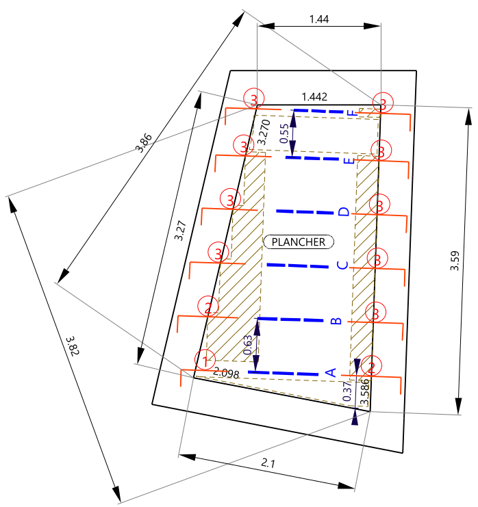

Je dois poser une dalle poutrelle-hourdis dans une petite pièce de 7m2 qui a une forme un peu compliquée.
Voilà le plan de pose et la légende qui va avec, fournis par le bureau d'étude du marchand de matériaux:
J'ai commencé par tracer dans la pièce une ligne parallèle au mur de droite.
Ensuite j'ai utilisé mon niveau laser à trois lignes pour m'aligner sur cette ligne et tracer l'entraxe du premier encrage en bas à gauche (1).
Ensuite j'ai tracé l'entraxe de l'ancrage en face, en bas à droite.
Ensuite je suis parti de ce point pour tracer les entraxes des ancrages suivants en remontant sur le mur de droite.
Maintenant, si je mesure l'espace vide tout en bas à droite, entre le premier ancrage et l'angle du mur, je n'ai pas 37cm comme sur le plan, je mesure 56cm. Pas facile de prendre des cotes précises dans cette situation...
Ma question: est-ce que je dois ajuster un coffrage et couler du béton dans cet espace? Ça m'intrigue que ce morceau de dalle ne soit pas posé sur une poutrelle. Et ça ne m'arrange pas de devoir couler une quantité de béton plus importante à cet endroit car cette pièce est difficile d'accès et je vais devoir monter le béton avec des seaux...
Est-ce que je ne devrais pas plutôt commander une poutrelle en plus, la poser le long du mur qui est en bas en partageant l'ancrage de gauche de la poutrelle A et retailler les hourdis pour les adapter à cette forme en triangle?
Merci d'avance pour vos conseils

Sur 56cm, est-ce que l'entrevous négatif passe (normalement oui) ? Si oui vous en mettez un et vous étayez bien (et attention à ce qu'il ne glisse pas sur le côté, quelques plots de mortier pour le coincer et l'empêcher de s'écarter de la poutrelle ne serait pas du luxe).
Par contre ce que j'ai fait pour chez moi, j'ai posé la 1ère poutrelle le long du mur comme sur le plan donné (je suis surpris qu'ils n'aient pas commencé le long du mur du haut) et j'ai posé les poutrelles suivantes petit à petit suivant l'entraxe des entrevous (en PVC). Parfois il a fallu que je recoupe une poutrelle (faisable à la meuleuse avec disque diamant, ne pas toucher les aciers, et couper la même quantité des 2 côtés, pas que d'un seul côté).
Les entrevous négatifs se découpent en biais comme on veut, pas les entrevous classiques.
Pour le volume vous allez un peu en chier oui, j'espère que vous avez des amis (préférer faire des seaux de 10L mais à moitié pleins, ça sera plus léger et plus facile à manipuler même si ça en fait 2 fois plus; 22kg de béton à l'échelle c'est lourd et au bout du 100ème seau on n'en peut plus).

Merci woofy,
Si je comprends bien, tu penses qu'il n'est pas nécessaire que le bord SUD de la dalle soit posé sur une poutrelle.
Si j'arrive à caler solidement les hourdis en les retaillant en biais, la dalle sera posée contre le mur en pierres et c'est ok comme ça.
Par contre, je ne comprends pas pourquoi je pourrais couper en biais les entrevous négatifs et pas les entrevous normaux.

Si ton hourdis pose au mois de 2cm sur le bord du mur, c'est bon.
J'imagine que ça dépend des entrevous, mais les miens je ne pouvais les couper droit que dans les nervures. Il fallait ensuite un tympan pour fermer le bord évidé et passer à un entrevous négatif pour le reste.
Mieux vaut suivre les prescriptions du fabricant. Voir en faire un peu plus : j'ai étayé des pieds de poutrelles qui ne reposaient pas assez sur le mur car trop en biais, et également le long de certains murs pour que ça ne déverse pas (j'ai quand même un tympan qui a un peu reculé au coulage et qui s'est écarté du rebord sur lequel il était, 40L de béton passé à l'étage du dessous !
Bon chez vous c'est plus simple pour les appuis de poutrelle.
Ah et sur le bord Sud, c'est trop proche pour y mettre une poutrelle. Les entrevous ça ne se taille pas pour réduire l'écart entre poutrelles.

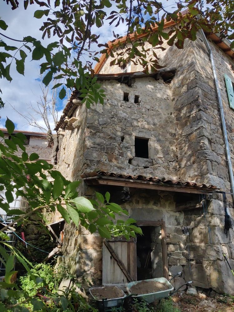

Pour illustrer, voilà le bâtiment en question:

J'ai choisi une dalle béton car ce bâtiment est semi-enterré et je ne veux pas mettre de plancher bois dans un local dont un mur peut être humide.

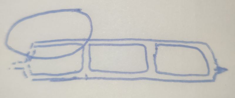

Les hourdis coupés peuvent ne plus avoir leur résistance initiale et pourraient céder si on marche dessus, ou sous le poids du béton (je suis passé une fois à travers mon plancher avant coulage, le hourdis a un peu bougé et s'est sorti du talon de la poutrelle ... ça surprend !). C'est pour ça qu'il faut bien respecter les prescriptions du fournisseur.
J'ai eu une dalle à faire avec des triangles de partout, le BE m'avait conseillé de la faire en coffré (mais vu le volume de panneaux qu'il m'aurait fallu j'ai tenté en poutrelles, KP1 m'a dit que c'était faisable).

En effet, je pense que, selon comment le hourdi est coupé, il peut être fragilisé.
Par exemple comme ça:
Je vais en tenir compte et renforcer quand c'est nécessaire avec du mortier et des morceaux de gravats.
