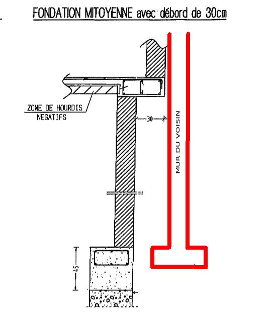

J'ai par la suite été voir mon fournisseur de matériaux pour commander mon plancher qui m'avait initialement annoncé pouvoir mettre un certain type de poutrelle en porte à faux. Je lui ai ensuite expliqué que le porte à faux recevait un mur de pignon avec les charges permanentes que ça impliquent. Il a fait machine arrière (il devait penser que c'était un balcon... )
Je vous mets un petit plan pour planter le décor et également une petite photo.
Ma question est très simple, comment faire pour gérer le porte à faux? Sachant que je suis positionné contre l'existant sur une longueur de 6m sur une longueur totale de 8m50.

  • batir une sorte de console (pas sûr de la terminologie) de la manière suivante :
  1. Polystyrène extrudé en forme de L (plaqué contre la fondation existante)
  2. Féraillage 15*15 diam 10 avec des chapeaux diam 10 qui remontent et ligaturés au futur treillis
  3. Coulage de la "console"

Membre super utile Env. 9000 message Saint-jeannet (6)
... quelle idée bizarre de mettre des agglos pleins : vous alourdissez le structure, et n'ayant pas fait d'étude de sol c'est étrange, vous allez empêcher plus que nécessaire à l'eau de s’évacuer...
N'oubliez pas la coupure de capillarité sur vos agglos, et pensez aux aération du VS tant que c'est encore facile.
pour votre problème :
http://www.leplancherpoutrelleshourdispourlesnuls.com/consulter-plan-local-urbanisme-implanter-batiment/coupe-en-limite-de-propriete/

Env. 7000 message 06 (6)
La solution donnée par Bred est classique. En fait c'est comme un balcon, mais un gros, de l'ordre de 2 m de portée.
La variante, c'est : les poutrelles qui continuent jusqu'au bout en encorbellement, et des hourdis négatifs de part et d'autre du mur. Et pas de hourdis au droit du mur lui-même.
Que ce soit comme ça, ou tout coffré en béton plein, il faudra faire une petite étude, références Eurocode et CPT plancher.
Dans la même section on a un fort moment de flexion et un fort cisaillement, en présence de la continuité entre console et plancher. Et il faut limiter la déformation.
Il convient de prendre correctement tout cela en compte. C'est probablement un peu au-dessus des possibilités du forum.

Env. 10 message Dordogne
Je me permets de répondre aux questions que j'avais précédemment posées, si cela peut être utile à d'autres. J'ai fait réaliser une étude. Elle m'a couté dans les 500€. J'ai donc pu réaliser moi-même cette dalle en porte à faux qui, après un peu de recul, n'est pas si compliquée.
