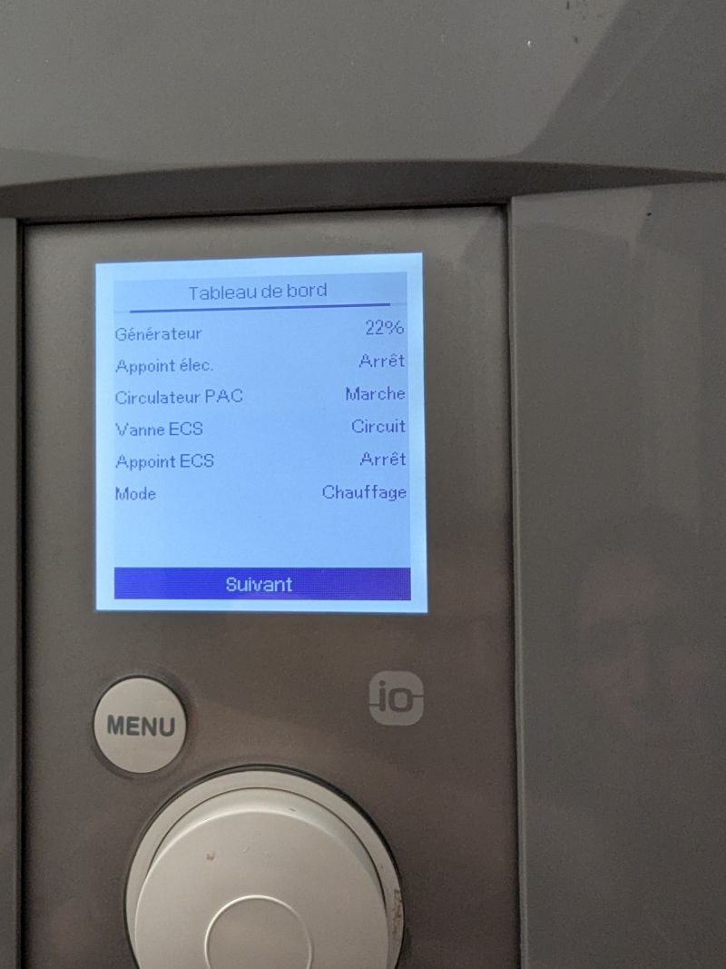

J'ai un souci ce matin avec ma PAC et je ne comprends pas trop ce qui se passe.
Consigne intérieure : 20°C
Température extérieure : 0°C
C'est la première fois que l'appoint électrique se déclenche alors qu'il ne fait que 0°C dehors, ce qui me semble bizarre. En plus, l'unité intérieure fait beaucoup de bruit, ce qui n'était pas le cas avant.
Est-ce que quelqu'un a déjà eu ce genre de problème ? C'est normal à cette température ou il y a peut-être un réglage à vérifier ?
L'année dernière mon réglage t°interieur était de 19.5 du coup j'ai réessayé a remettre pareil et l'appoint c'est enlever ?
J'ai vu dans les paramètres t° appoint ext a partir si inférieur a 2 degrés.
Et surtout la consommation ce matin a 9h est déjà de 5kw .
Merci d'avance pour vos retours !

0° à 9h suivant la photo mais combien avant ?
0° est inférieur à 2° donc l'appoint électrique peut se déclenché en fonction des besoins (loi d'eau, T ambiante, déperdition, cycle de dégivrage, fonctionnement ECS) et aussi si vous avez programmé une baisse de la consigne ambiante la nuit.
Testez avec -2° au paramètre
Si l'appoint électrique se déclenche c'est que la modulation du compresseur est au maximum (100%) donc cela fait plus de bruit.
Fait-elle plus de bruit qu'en mode chauffe de l'ECS ?

Bonjour oui baisse de consigne a minuit a 18 degrés et reprise a 7h30 a 20 degrés . Étonnamment avant jamais en appoint électrique même à -10 ,par contre avant toujours a 19.5 jamais a 20 comme maintenant,mais même a 20 étonnant.
Et quand vous dites testé a -2 c'est mettre température extérieure a-2 ? Ou mettre appoint électrique a -
Oui plus de bruit en mode chauffe ecs mais là en mode chauffage première autant de bruit . Et pas d'ecs en route ce matin ni cette nuit .

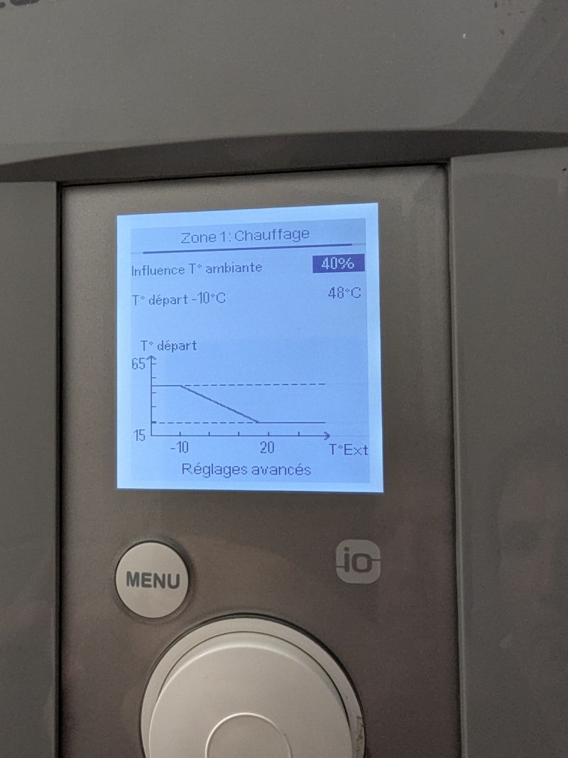

Je met en photo ma loi d'eau

Et vous pensez quoi des réglage lou d'eau merci.
Dept : Seine Et Marne
La loi d'eau dépend de l'émeteur, pour vous ce sont les radiateurs et aussi dépend de la déperdition thermique du bâtiment (isolation ?)
Je n'ai pas l'expérience du chauffage avec radiateur, mon avis ne sera pas pertinent, néanmoins une pente de 1 ne me paraît pas "hors norme".
Si à différentes températures extérieures la température ambiante respecte à peu près la consigne c'est bon. A fortiori si vous diminuez (juste pour vérifier la loi d'eau) l'influence de la sonde d'ambiance en l'absence d'apport externe ( notamment ensoleillement).
