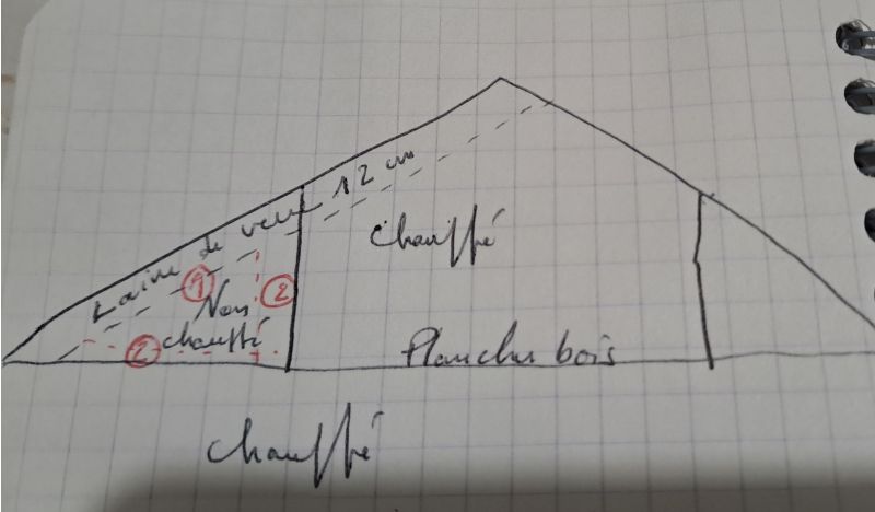

Mes combles sont en partie aménagés (et chauffés) et en partie non. J'ai une isolation des rampants relativement correcte (laine de verre + pare vapeur) mais j'aimerais améliorer la partie non chauffée. Je pense que c'est une perte de chaleur à la fois venant du rez-de-chaussée et venant de la partie chauffée des combles. Je précise qu'au sol c'est un simple plancher bois et que la séparation avec la partie chauffée est un simple panneau de bois.
J'hésite donc entre deux options :
- soit rajouter de l'épaisseur d'isolant sur la partie non aménagée des rampants (1 sur mon schéma)
- soit isoler le plancher et la cloison de séparation de ma partie non aménagée (2 sur mon schéma)
Je me demande ce qui est le plus efficace, sachant que c'est un espace non utilisé donc je suis assez libre. Par contre je ne peux pas toucher à la partie aménagée pour l'instant.
Merci pour vos conseils

Bonjour, dans ce cas, la solution la plus efficace est de séparer thermiquement la partie non chauffée du reste de la maison.
A première vue isoler le plancher de la zone non aménagée sera le plus pertinent. C'est là que les pertes de chaleur depuis le rez-de-chaussée sont les plus importantes. Une bonne épaisseur de laine minérale ou soufflée (35cm) suffit.
Rajouter de l'isolant sous les rampants dans la zone non chauffée ne devrait pas apporter les résultats attendus.

Merci. Oui ça paraît logique d'isoler la partie chauffée de la partie non chauffée je comprends.
Après je me demande si je dois mettre un pare-vapeur sous mon isolant, surtout au sol. Sachant qu'il sera sur le plancher, l'humidité va être bloquée sur le bois est-ce que c'est gênant ? Vaut-il mieux laisser l'humidité remonter sachant que mon isolant sous toiture est bien recouvert d'un pare-vapeur ?

même avis que Wat....
Visez au moins un R de 7
En soufflée un PV est facultatif
L'étage inférieur comporte une VMC ?

Oui j'ai bien une VMC au rez-de-chaussée.
Par contre je vais peut-être partir sur un isolant compact (laine de bois) car j'ai une partie en placard et il ne faudrait pas que l'isolant vole partout mais je vais réfléchir encore.
Si je pars sur de la laine compacte est-ce que je mets un PV dessous quand même ou non pour laisser passer l'humidité ?

la logique voudrait qu'il y ait un PV coté chaud (sous forme de membrane
indépendante) et pas de PV sur la partie rampants (seulement dans le 'triangle').
