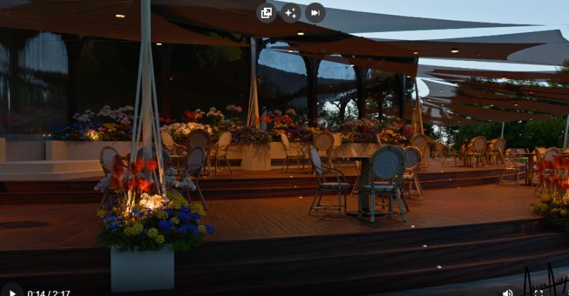

je suis responsable technique et je  travail dans une societé de voile d ombrage.
j aurais besoin de couler 4 bloc de beton de 1.6m de haut et de 1mX0.8m de longeur largeur
pour nos voiles d ombrage, nous utilisons des mats de minimum 3m de haut et ils doivent etre fixé sur des bloc de beton
la plupart du temps nous faisons des bloc de 80cmX70cm et 60cm de profondeur sauf que nous avons récupérer un chantier ou les bloc devrons dépasser d une terrasse se trouvant a une hauteur de 40cm minimum du sol
cela me fera des bloc de 1.6m de hauteur et la je plante sur la facon de les concevoir
sur la photo et la video jointe ce sont les bloc de soutiens des mat se trouvant contre le mur de la facade qui serviront de pied a l instalation des mats
ma première idée étais de faire un simple coffrage et de couler les blocs entier  mais un collègue me dis de faire le coffrage en parpaing a bancher et de couler l intérieur et les parpaing
les bloc seront sceller au mur et possederons des tor de 2m enfoncé dans le sol
beaucoup de force seront mis en jeux sur ses bloc car les voiles avec le vent peuvent avoir une force d arrachement de 1.5 tonne
désolé je ne suis absolument pas maçon et je ne connais pas les terme ou process a utiliser pour ce genre d intervention.
j avoue que je suis complètement dépasser sur ce chantier car je  n ai pas les connaissance nécessaire a la réalisation de ses 4 bloc
donc j aimerais votre avis et vos conseil afin de pour déjà commencer a chiffrer mais aussi a préparer le process de fabrication de ses bloc

Très jolie rendu, alors a ton problème vu la hauteur des blocs (1,6 m) et les efforts au vent annoncés, on est clairement sur un élément qui travaille en flexion et arrachement, pas juste un bloc posé dans le sol.
Que le bloc soit fait en coffrage plein ou en parpaings à bancher peut fonctionner, mais seulement avec un ferraillage adapté. C'est vraiment ça le point important, pas le type de coffrage.
Pour ce genre de charge, il vaut mieux faire valider les dimensions et l'armature par quelqu'un qui maîtrise le béton armé (maçon expérimenté ou petit bureau d'étude).
Ça évite les erreurs, et ça te permet de chiffrer correctement sans prendre de risque sur la solidité. et le cout par rapport au chantier c'est n'est pas énorme.
Sans un petit plan de ferraillage, difficile de donner une solution fiable.
Bon courage;

Ayant eu ce genre de cas avec des efforts en traction de même ordre, mais sur des mâts de 5m, il m'avait fallu faire réaliser un radier. Par contre les platines des mâts ne formaient pas d'émergence par rapport au sol.
Je suis dubitatif pour des mâts isolés entre eux, simplement fixés à des dés en béton, sans constituer de cohésion de l'ensemble. Je conseillerai une étude béton / géotechnique, surtout si l'ensemble est vaste (j'ai pas regardé la vidéo, honnêtement par flemme).
Faire un coffrage émergeant du sol n'est pas complexe en soit, il existe des coffrages réutilisables même, en acier avec poignées de levage.

je rejoins le raisonnement de Paopao22 et Pengo archi
beaucoup de contraintes : éolienne, géostatique, structurelle.
Si les massifs dépassent de 0.40 m, ils sont enfouis sur 1.20 m.
Donc, pour compléter, j'ajoute que vos massifs doivent être ancrés sur un horizon de sol porteur. Mais vous le savez peut-être déjà et vous avez très certainement missionné une mission géotechnique.
Les massifs devront reposer sur une structure granulaire pour augmenter la capacité portante, et aussi un remblai technique (en périphérie et sur la hauteur) en GNT compactée, pour limiter les forces pressante sur les parois du sol.
je pense aussi qu'ils doivent être désolidarisés de la façade. celle-ci serait préservé de toute sollicitation éolienne.
je reste septique sur la longueur et la largeur de vos massifs.
pour résumer, mission géotechnique et bureau d'étude structure.

Etant moi-même de la partie... je n'aurais qu'un conseil : faites les choses sérieusement.
Vous êtes un professionnel et la zone va couvrir du public.
C'est du permanent ou du CTS?
Faites une descente de charge en bonne et due forme, une étude géotechnique G2 et mandatez un BET afin qu'ils dimensionnent réellement les fondations adéquates.
Etes-vous contraint par des fondations type plots béton?
Pourquoi pas des pieux?
Vous aurez sûrement des haubans derrière vos poteaux.
3 pieux (voire des Technopieux) en triangle pour chaque mât serait peut-être plus judicieux.

Alors la solution trouvé sera 6 pieux de 2m60 enfoncé dans le sol et ressortie de 60cm puis une semelle de beton avant de monter un coffrage en parpaing a bancher bien ferraillé et coulé intérieur du coffrage ainsi que les parpaing

nous somme sur des installations uniquement utilisé lors de la saison estival, nous somme habitué a faire des fondations pour nos mat mais le fais de les faires aussi haute est nouveau pour nous.
les fondation a proprement parlé seront enfuis de 50cm sous la terre puis 50cm sous la terrasse a l air libre et enfin 60cm au dessus de la terrasse.
comme cité dans le précèdent message 6 pieux de 2.6m seront planté dans le sol (2m10 sous terre et 40cm dans la fondation au minimum)
ma contrainte et ma peur étais de faire un bloc de 1m60 de haut et me demandé si la pression du béton n aurais pas étais trop importante a l intérieur du coffrage mais après quelque recherche et l aide de différente personne sur ce poste et d autre j ai réalisé que le plus important étais le ferraillage et le cerclage on va dire.
oui nous somme contraint d avoir des fondation de type "plot béton" et les hauban seront des hauban métallique incorporé directement dans la création des mats
nous réalisons des site d ombrage autant public que privé depuis plus de 30 ans et notre systeme de stabilité sur l ensemble de nos projet et tout a fais stable et toute les contrainte mise en oeuvre par la mise en place de ce genre de projet est calculé par notre bureau d etude
c est un marché privée oui dans un hôtel luxueux au bord d un lac
