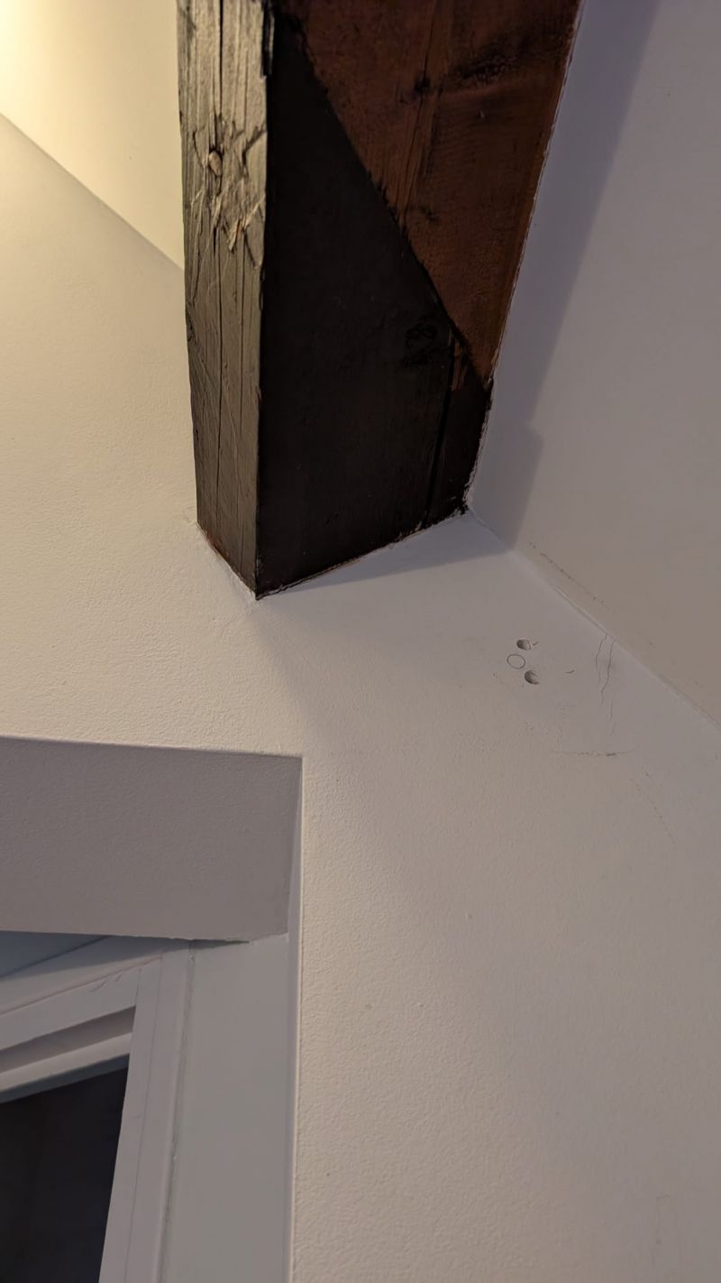

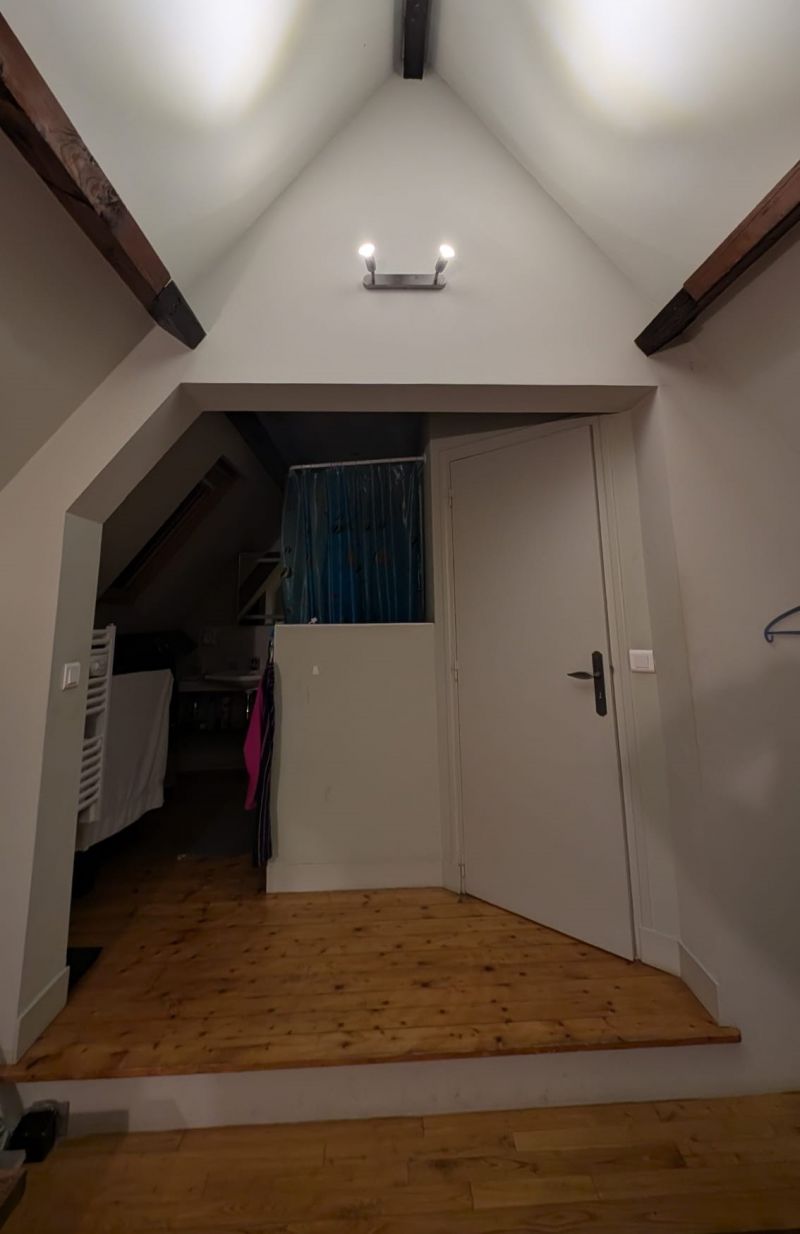

Je n'y connais pas grand chose en construction.

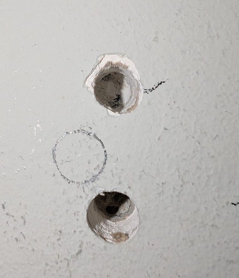

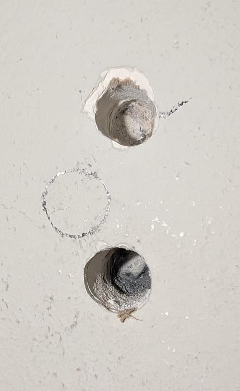

j'ai tenté de percer un mur pour y poser un câble à rideau. Passer le 1er cm de plâtre, impossible d'avancer.
Je vous mets des photos c'est plus parlant. il s'agit d'un passage entre 2 pièces et sous une poutre.

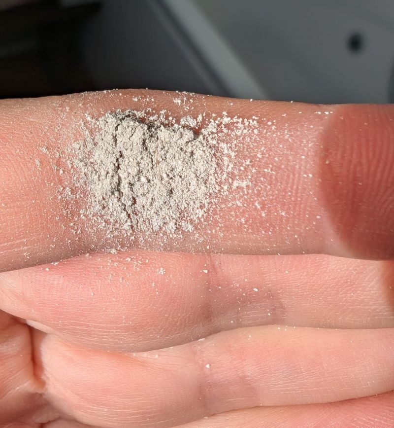

En passant un détecteur de métaux j'ai trouve du métal tout le tour du passage mais ca s'arrête juste avant les trous. j'ai quand meme tenté de percer au foret cobalt mais ca n'a pas fonctionné. j'ai l'impression que c'est du béton vu la poussière (trou du bas) et la couleur.
Pouvez-vous me dire ce que vous en penser et quel est l'outillage pour percer.
J'ai une perceuse skill martelage 700W. Je ne sais pas si ca convient vraiment.
Merci.
[url=https://files.forumconstruire.com/images/2t/2-trous-jpeg-stor-691f58663c5f5537663.jpg][/url]
Du beton armé utilisé pour faire un linteau
Il vous faut un perforateur

Acheter un foret béton
Avec ta perceuse (sans percussion je suppose)tu la tires et rentres au fur et a mesure pour quelle frappe ( ca fer office de percussion)

sur la notice de ma perceuse il est marque martelage et non percussion. je ne sais pas s'il y a une difference. j'avais testé cette fonction avec une mèche a béton et on a pas obtenu mieux que les trous des photos.
Y-at-il un danger/risque a percer ce linteaux et a cet endroit? je dois faire 3 trous pour une seule fixation.
merci
Aucun risque avec le dia de tes trous.
Ce doit être du béton vibré donc super dur.
