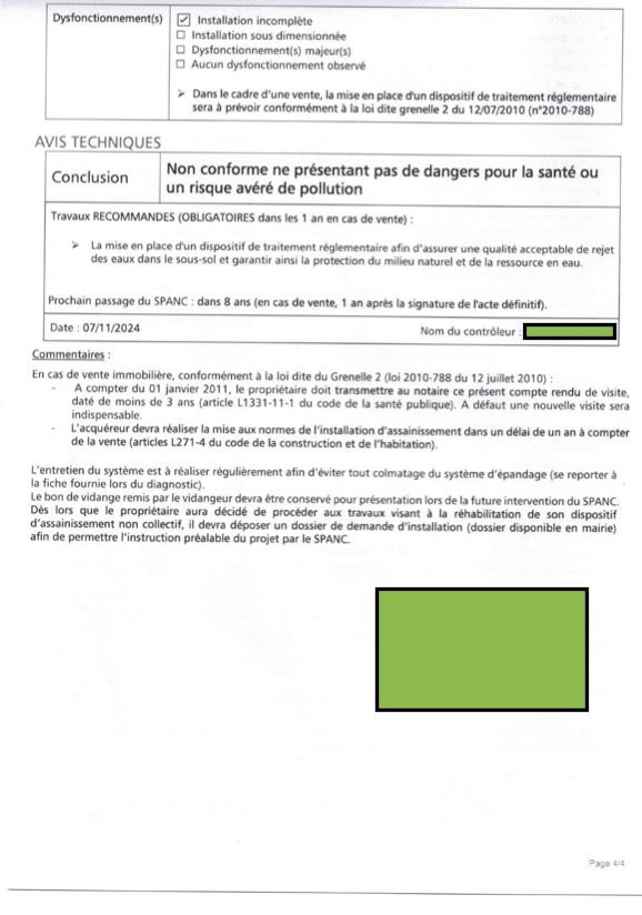

Nous sommes en reflexion pour l'achat d'une maison et j'avoue rester dubitatif face au contrôle du SPANC sur la fosse toutes eaux...
Le propriétaire était très rassurant (trop ?) sur les travaux à faire, il nous dit que c'est une affaire de 3 000 euros.

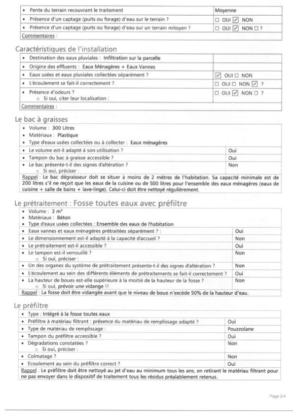

Mais je ne comprends pas plusieurs choses, notamment l'absence de ventilation, le fait que le bac a graisse fasse 300L, qu'il soit jugé adapté à son utilisation mais que dans le rappel il indique qu'il faut un bac de 500L.
Merci d'avance pour vos lumières à ce sujet, j'ai beaucoup regardé les réponses de bboy33 et spanc-lm02 mais j'ai l'impression que chaque cas est un cas particulier :(
Et je n'ai pas envie de me retrouver dans l'obligation de dépenser plus de 10 000 euros par naïveté... Je vais contacter le SPANC en question mais il ne sera ouvert qu'a partir de mardi et je me fais pas mal de noeuds au cerveau en attentant

En préambule, je tiens à souligner la qualité du rapport. On voit passer assez de torchon mais celui-ci est vraiment clair et détaillé.
- le bac à graisses : c'est un sous dimensionnement non significatif (pas inférieur à la moitié du volume prévu). Ça n'entraîne pas de non conformité mais attention car entretien plus fréquent. Le BAG n'est par ailleurs pas obligatoire puisqu'il y a une fosse toutes eaux derrière.

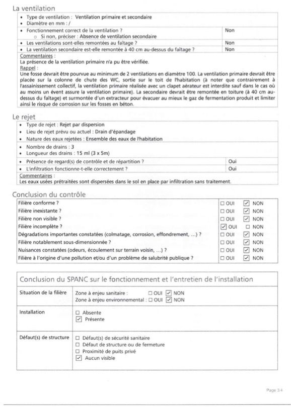

- la ventilation primaire : c'est ce qui évite le desiphonnage, en général le prolongement de la canalisation de chute des WC qui remonte jusqu'à l'air libre. Au pire du pire, piquée sur la canalisation de sortie de la maison (dans ce cas, permet l'aération de la fosse mais pas d'éviter le desiphonnage). Coût raisonnable si facile d'accès.
- la ventilation secondaire : la plus importante, c'est bien expliqué. Ça ne coûte pas cher si vous pouvez passer en extérieur.
- le traitement : c'est plus compliqué.
Je conseille vivement de faire faire une étude de sol (elle peut être rendue obligatoire par le SPANC, voir règlement de service).
Si le sol est favorable à l'infiltration et beaucoup de place disponible : 54 ou 60 mètres linéaires d'épandage. Si moins bonne permea : filtre à sable vertical non draine de 30 m2 (ou drainé si mauvaise permea mais dans ce cas il faut un point de rejet). Niveau coût, 3000€ c'est le prix de revient pour les tranchées si vous faites tout vous même (location d'engin, achat cailloux/tuyaux/regards/bidim...). C'est un poil plus cher pour un filtre à sable car le sable est onéreux (plus bâche et point de rejet en cas de drainé)
Et si vous faites appel à un artisan, forcément ce sera plus cher (marge, main d'oeuvre, TVA ...)
J'ai essayé d'être le plus exhaustif possible.
Je reste à l'affût si besoin
Bonne soirée

Bonjour, mes yeux ne doivent pas êtres les mêmes car je ne comprend pas pourquoi le SPANC demande la mise en place d'un traitement alors qu'en page 3 : traitement par drain , 3*5m donc 15 ml
Pas dé défaut, pas de remarque sur un bouclage, donc je ne comprends pas bien.
-Les remarques sur les ventilations ne sont pas de natures obligatoires, fortement conseillées.
-Remarque sur le volume du abc dégraisseur de même, à part un entretien plus rigoureux, pas de changement obligatoire.

TFJ a écrit:Bonjour,  mes yeux ne doivent pas êtres les mêmes car je ne comprend pas pourquoi le SPANC demande la mise en place d'un traitement alors qu'en page 3 : traitement par drain , 3*5m donc 15 ml
15 ml au lieu de 54 ml minimum, je pense qu'on peut parler d'un sous-dimensionnement significatif là, non ?

Bonjour, non (en plus la case sous-dimensionnement n'est pas cochée dans le rapport), car dans l'arrêté contrôle il n'y a pas de dimensionnement pour les filières non drainées. Sauf à inclure le DTU dans son RDS ce qui reste toujours un peu délicat, un remarque mentionnant le dimensionnement minimum présent dans la norme et de fait le risque de dysfonctionnement doit être mise.

En page 3 je lis "rejet par drain" et non "traitement par épandage".
Donc c'est même pas un sous-dimensionnement, c'est une filière incomplète. (Dsl, c'est moi qui ai parlé de ss-dim ce matin sans relire le sujet...)
(((Et avant le DTU (le premier datant de 97) il y avait bien des arrêtés avec des dimensions précises y compris pour les tranchées... 9 ou 10 ml par occupants de mémoire.)))

Rejet par drain c'est ultra ambiguë comme notion, ca mérite un peu plus de développement si c'est juste cela.
