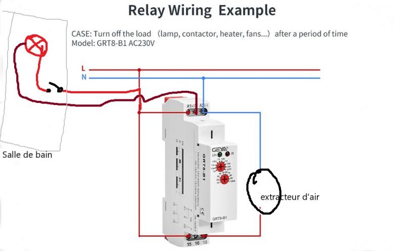

Bonsoir, Je veux que l'interrupteur de l'éclairage de la salle de bain allume le point lumineux (c'est le minimum) et l'extracteur d'air mais aussi enclenche un relais temporisé pour retardé l'arrêt de l'extracteur d'air. Je pense avoir le bon relais et le bon branchement (?) mais je ne suis pas sûr de la couleur des fils en fait du fil de retour du point lumineux au point de commande du relais, je l'ai mis en violet. Merci pour votre avis

La tempo va fonctionner, mais la lampe restera éteinte.
Env. 30 message Alpes Maritimes
Merci pour la réponse, j'ai du mal à comprendre, quand je ferme l'interrupteur la lampe s'allume et le ventilo aussi avec une temporisation qui retardera l'arrêt de ce dernier. Quand j'ouvre l'interrupteur la lampe s'éteint, la commande du relais n'est plus alimenté mais l'extracteur continuera à tourner jusqu'à la fin de la temporisation programmée. Un c'est l'alim du relais S c'est la commande et R c'est l'alim de l'extracteur. Qu'est ce que je n'ai pas compris?

Que la lampe reste éteinte quand on sort de la salle de bain mais que l'extracteur continue son travail pendant un temps c'est ce que je veux.

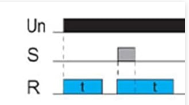

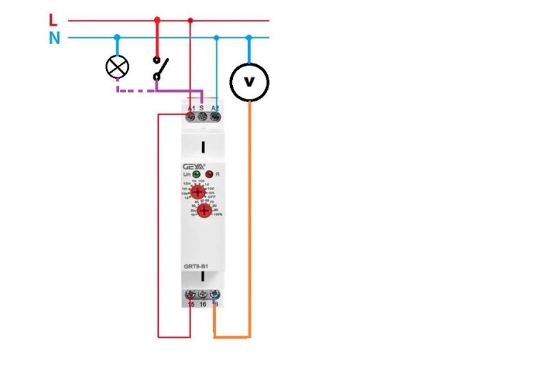

L'entrée S est prévue pour recevoir une tension, celle de la phase en provenance de l'interrupteur .
Il n'y a aucun problème à mettre une ampoule en série sur cette commande, la tempo se mettra en service (delay OFF, instantanée + tempo). Par contre cette entrée ne consomme pratiquement aucun courant (entrée haute impédance), sans courant l'ampoule  ne peut pas s'allumer.
En principe il faudrait faire comme ceci (schéma, branchement ampoule en pointillé), mais je ne sais pas si le module accepte que cette entrée S ait un retour au neutre via l'ampoule, lorsque l'interrupteur est ouvert.
Ou autre solution, mettre un interrupteur bipolaire si vous en trouvez un, pour séparer les circuits.  Un circuit pour la lampe, un autre pour la tempo.

OK vraiment merci de ce schéma, toutefois je comprends qu'un interrupteur bipolaire est pour couper la phase et le neutre d'un même circuit, ici il s'agirait de couper deux phases de deux circuits différents donc "un détournement" de la fonction première (à ce que je comprends). Mais finalement d'installer un double interrupteur (dont l'un est quasi collé à l'autre, par exemple deux demi cercles) permet de ne plus avoir le problème potentiel que vous indiquez, en plus d'appuyer sur les deux en même temps ne pose pas de problème et en plus je pourrais allumer seulement ou relance seulement une séquence d'aspiration. Tout cela me plaît bien...est-ce que cette fois j'ai tout compris?

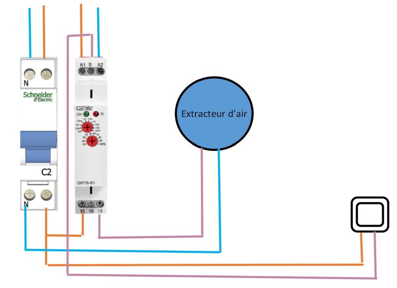

Bonjour, pour être sûr j'ai refait un schéma du câblage avec un disjoncteur de 2A préconisé pour l'extracteur et sans relais puisque je comprends que le temporisateur a un relais SPDT 16A qui s'ouvre et se ferme et supporte 16A ce qui est sans problème pour supporter l'extracteur. J'espère que qu'on va me confirmer que mon cablage est bon

Oui c'est bon, puisque identique au schéma que j'ai mis précédemment, mais sans l'ampoule.
Vous pouvez aussi alimenter l'ensemble à partir du disjoncteur 2A.

Ok merci pour le message c'est sûr j'ai recopié, je ne sais pas ce que vous entendez par "l'ensemble" mais sauf erreur j'ai ici alimenté et l'extracteur et le fil de commande avec le disjoncteur 2A. Pour l'éclairage je vais faire un circuit totalement indépendant sur un disjoncteur qui a déjà l'éclairage du couloir adjacent. L'interrupteur de l'éclairage et l'interrupteur de la commande seront regroupés sur un double interrupteur et ce n'est pas plus mal cela permet de faire l'un l'autre ou les deux ensembles

Oui, l'ensemble sous le même disjoncteur 2A, comme ceci, mais je crois comprendre que c'est comme cela que vous avez fait.
Sinon pour l'éclairage c'est OK.

Encore merci, non mon schéma n'était pas bon c'est le votre qui est le bon, je savais qu'il fallait que je demande. C'est effectivement ce que j'ai écrit mais ce n'est pas totalement ce que montrait mon schéma. Encore merci J'aurais protéger le minuteur mais peut-être pas avec le 2A!!!
