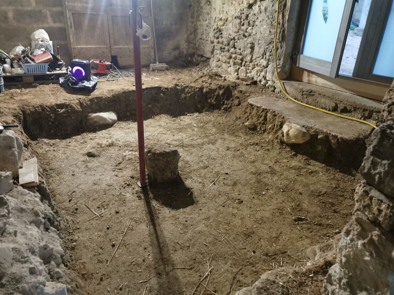

me voici en train de creuser pour décaisser car cette partie de la maison montrait une humidité non négligeable avec un peu de salpêtre entre les galets du mur.

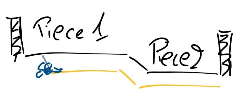

J'ai atteint les 45cm sous le niveau du sol fini de la future chambre (piece 2 sur le schéma), le sol est un peu argileux et un peu humide mais pas de ruissellement d'eau ni de remontées...

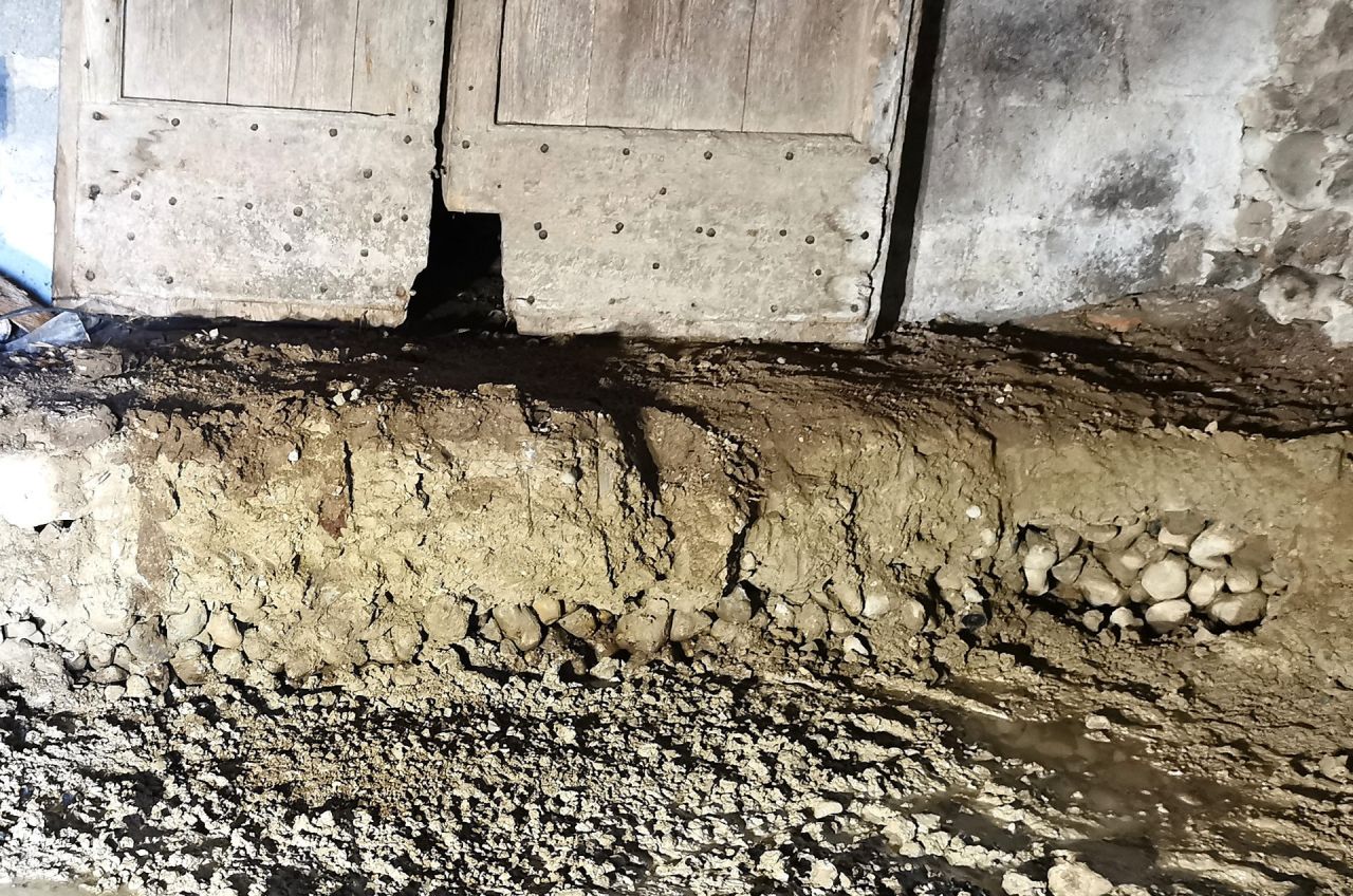

Dans la pièce 1, 30cm au dessus de la pièce 2, je décaisse de la même façon, sans rencontrer d'eau en particulier :

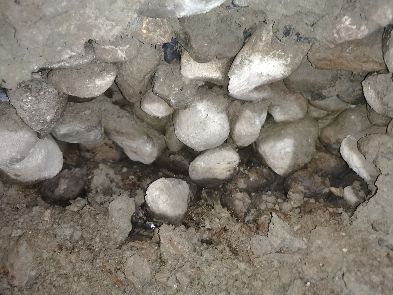

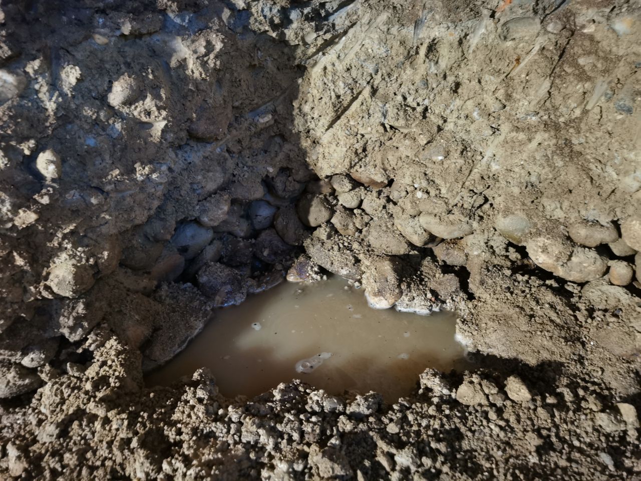

Puis en arrivant presque au bout de la pièce 1, je tombe sur une couche de 25cm de gros galets... et juste en dessous de mes 45cm sous le sol fini, le dernier galet baigne dans l'eau..
Si l'enlève les galets du dessous, je trouve un belle couche d'argile très fine, et l'eau rempli le trou complètement...
S'agit-il d'un aquifère ? Comment se fait-il qu'il se termine brutalement ainsi alors que je ne l'ai pas rencontré ni dans la même pièce, ni dans la pièce 2 qui se trouvent pourtant bien plus bas... ?

D'après votre description, il est possible que vous ayez rencontré une couche très perméable (galets/gravier) qui concentre l'eau et la libère vers la fouille, ou bien une nappe perchée locale. Ces phénomènes peuvent varier très rapidement sur quelques mètres selon la nature des couches et la pente des terrains alentour ; cela explique que vous ne l'ayez pas trouvé partout.
Pour traiter cela, voici des pistes générales et prudentes à envisager :
  • Surveillance : laisser quelques jours pour voir si le niveau descend (saisonnalité possible).
  • Gestion des eaux de surface : vérifier pentes extérieures et écoulement vers les avaloirs.
  • Solutions de conception : drains périphériques, membrane d'imperméabilisation au droit de la future dalle, couche de rupture capillaire ou cuvelage, ou puisard/sump si reprise d'eau importante.
  • Conseil pro : faire appel à un hydrogéologue local ou un conducteur de travaux pour un avis in situ avant travaux structurels.
