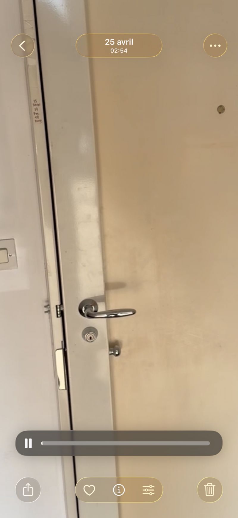

De plus ce qui m’inquiète c’est qu’il existe déjà une porte blindée mais je m’interroge sur la possibilité de rabotage.

Pour la porte blindée il faut bien regarder comment elle est faite. Si bien posée et fabriquée ça ne va pas se couper comme ça et ça va être une tannée à manipuler car ça peut facilement peser 100 kilo.
Suivant le type de serrure il est plus ou moins facile de démonter pour couper la partie mobile qui rentre dans le sol et devra être raccourcie
Le blindage est une tannée à couper correctement et suivant la construction de la porte peut demander un sérieux boulot qui demande à être fait avec le plus grand soin

Pour la porte blindée, elle est de ce type (pas de meilleure photo car je n’ai fait que des vidéos).
J’espère pouvoir la raboter afin de gagner en esthétisme même si j’ai cru comprendre que ça semble extrêmement compliqué.
