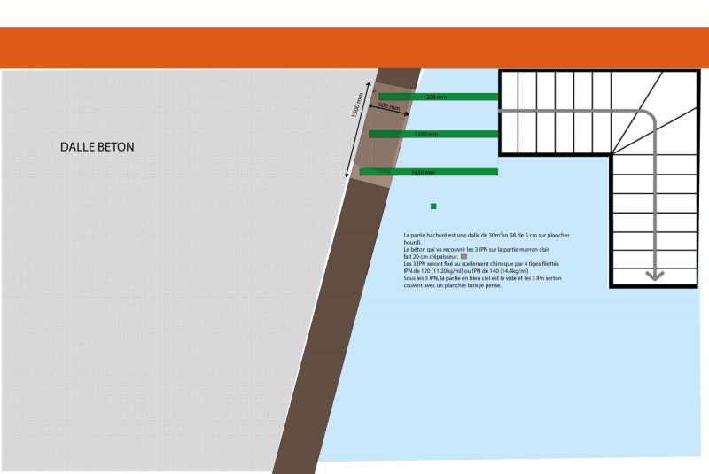

Ci-joint le plan d'une plateforme d'arrivée d'escalier composé de 3 IPN en porte à faux, noyé dans une dalle béton de 20cm. Je suis obligé de faire cette plateforme d’arrivée pour corriger l’angle entre le palier et l’escalier.
Je cherche donc à savoir si les 3 IPN peuvent plier et quel poids maxi je peux admettre sur cette plateforme. Photo de l’ensemble réalisable si besoin.
D’avance merci pour votre aide.

Pourquoi ce "rattrapage" doit être aussi long? La dalle béton n'aurait-elle pas pu venir jusqu'à l'escalier, avec juste un petit 'sifflet' pour liaisonner l'escalier sur la dalle?
Perso je ne ferai pas 3 poutres indépendantes, mais une console fixée sur 2 côtés.
L'escalier est sensé être fixé sur la console, avec donc des charges à prendre en compte??

Citation: Pourquoi ce "rattrapage" doit être aussi long? La dalle béton n'aurait-elle pas pu venir jusqu'à l'escalier, avec juste un petit 'sifflet' pour liaisonner l'escalier sur la dalle?
Il est long pour un faire palier d'arrivé confortable mais je peux réduire de 20/30cm sans pbs.
La dalle béton sera dans le vide entres les IPN, c'est pour cela qu'elle s'arrête au ras du mur.
Citation: Perso je ne ferai pas 3 poutres indépendantes, mais une console fixée sur 2 côtés.
Mais encore ? Un petit croquis ?
Citation: L'escalier est sensé être fixé sur la console, avec donc des charges à prendre en compte??
Oui effectivement il sera sur la console.
Quelles charges faut-il prendre en compte ? Le poids de l'esaclier ? Aucune idée, il n'existe pas encore.
Ancienneté : + de 10 mois
Si l'escalier n'existe pas encore, pourquoi ne pas le modifier afin qu'il aille directement se fixer sur la dalle?
Quitte à y intégrer ce 'palier', et ainsi éviter la console métallique?!...

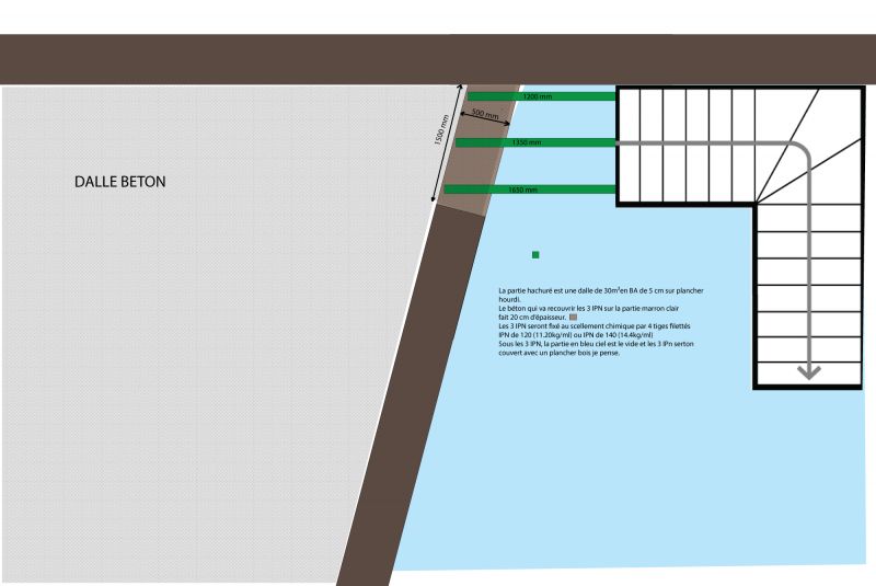

J'ai refait le croquis et voici un lien vers 4 photos qui donnent un visuel plus précis de la chose >> https://photos.app.goo.gl/sPjcwDGP7aYT9Zcb8
Sur les photos ont voit un toit, mais celui sera démonté par la suite puisque c’est une terrasse.
Rien n’est d’équerre, et la moitié de l’escalier arrive en face du mur marron. Le mur orange le long de l’escalier n’est pas rectiligne et il est composé lui aussi de veille pierre.
Je crois que se passer de poteau va être difficile.
A la vue des photos... je ne préconiserais certainement pas d'ancrer quoi que ce soit dans l'existant!...
Again, pourquoi ne pas modifier l'escalier afin qu'il arrive directement sur le nez de dalle, ou alors intégrer le palier dans le prolongement des limons?
L'idée était d'éviter ces profilés métalliques en porte-à-faux.
Env. 10 message Gard
Je ne peux pas faire arriver l'escalier directement sur le nez de dalle. Le retour du mur marron en haut, à droite, fait 50cm. l'escalier serait écarté du mur orange.
