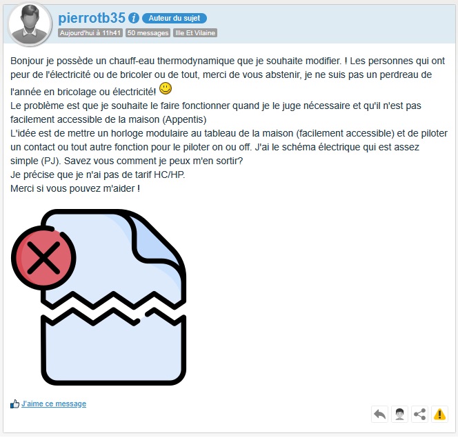

Bonjour je possède un chauff-eau thermodynamique que je souhaite modifier. ! Les personnes qui ont peur de l'électricité ou de bricoler ou de tout, merci de vous abstenir, je ne suis pas un perdreau de l'année en bricolage ou électricité!
Le problème est que je souhaite le faire fonctionner quand je le juge nécessaire et qu'il n'est pas facilement accessible de la maison (Appentis)
L'idée est de mettre un horloge modulaire au tableau de la maison (facilement accessible) et de piloter un contact ou tout autre fonction pour le piloter on ou off. J'ai le schéma électrique qui est assez simple (PJ). Savez vous comment je peux m'en sortir?
Je précise que je n'ai pas de tarif HC/HP.
Merci si vous pouvez m'aider !

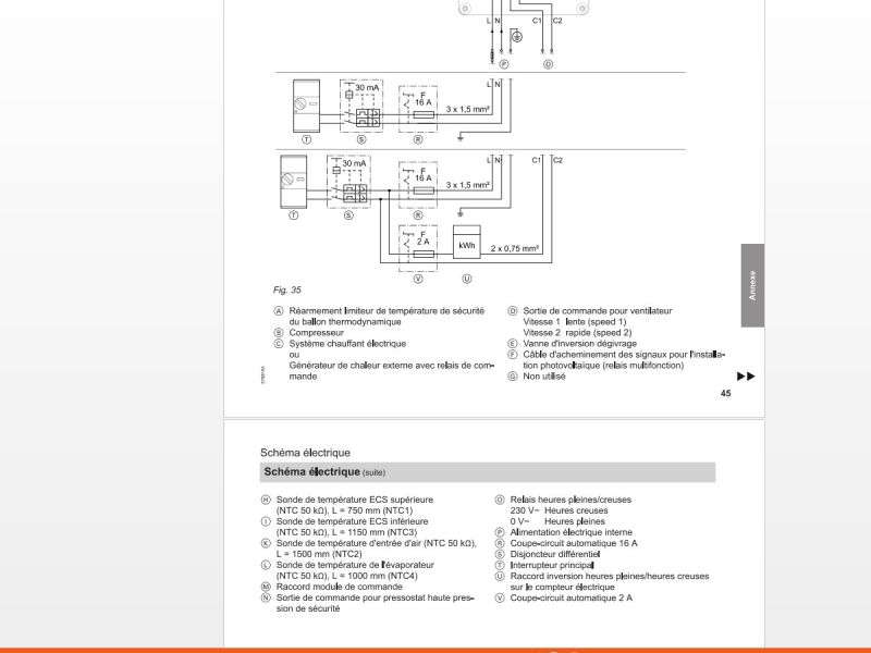

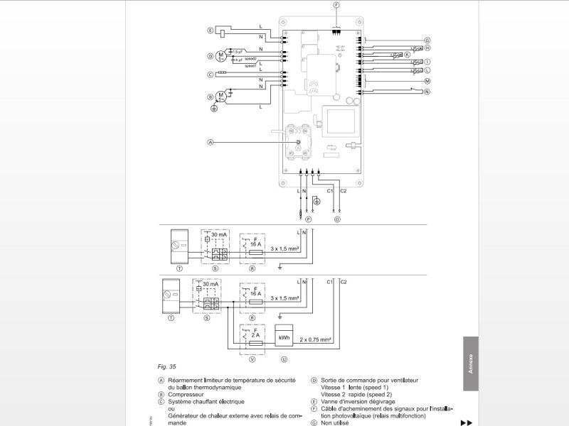

Non, car sur la carte voir le schéma en PJ du 1er message, il y a possibilité de piloter avec C1 et C2.
C'est un contact sec qui sert à HC/HP (Je n'ai pas les HC/HP).
Donc il doit y avoir un moyen de recabler cela!

Moi j'aimerais bien lire votre pièce jointe si seulement elle était accessible...

Désolé, je pensais qu'il était passé en pdf! voici le schéma électrique . La page 46 est la suite de la page 45.

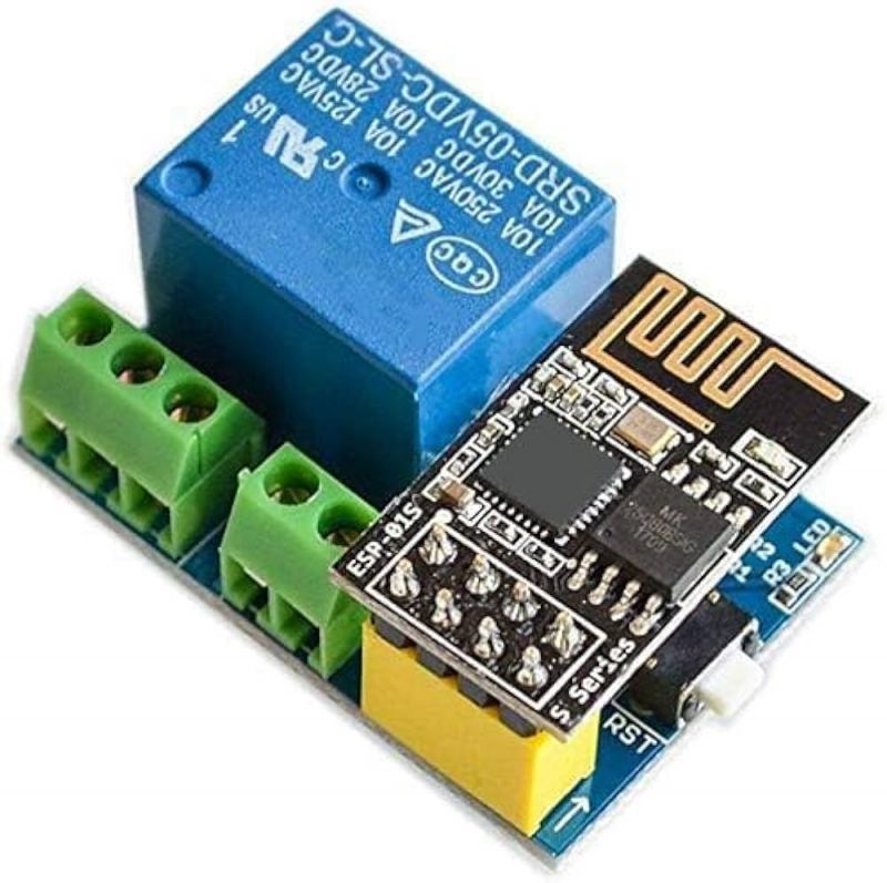

Effectivement vous pourriez utiliser le contact sec des HC. Il faudra peut être paramétrer votre CET afin qu'il soit bien asservie à cette entrée. Vous avez plusieurs possibilite mais moi je le ferais avec un relais contrôlé par ESP01 et je demanderais à Mistral de me faire un code qui me permette de programmer mon CET avec des plages horaire suivant jour de semaine,  en marche forcé etc.. le tout accessible sur une page web géré par l'ESP01 accessible sur le reseau local ou à distance  par internet
