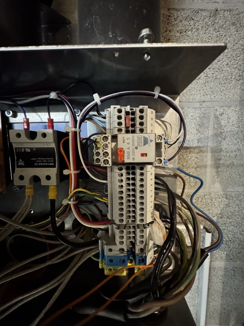

Bonjour à tous 🙂
J’ai fais l’acquisition d’un thermostat connecté de chez Delta doré modele Tybox RF210 que j’ai essayé de raccorder sur ma pompe à chaleur de marque AJtech modèle MOD 125
J’ai suivi les preco de raccordement de delta dore mais impossible d’avoir un fonctionnement correct, soit la pompe ne se déclenche pas quand la consigne est donnée ou soit elle se déclenche mais ne s’arrête pas et chauffe en continu du coup je sèche un peu
Si quelqu’un saurait m’aider je lui en serais reconnaissant ☺️
Merci d’avance !
👉Lien notice tybox : https://media.deltadore.com/1665411728/2/2705612_FR.pdf
👉Lien notice AJtech : http://jeanloup.pizon.free.fr/documents/Guide-Installation-mono-tri.pdf
Photos des branchements actuels

Généralement, les problèmes de commande viennent d'une incompatibilité entre le signal qu'envoie le thermostat et ce que la PAC attend. Vérifiez d'abord si le Tybox envoie un contact sec (relais sans tension) ou une sortie alimentée (230 V), et ce que demandent les entraînements de l'AJtech (contact sec, tension continue ou alternatif). Contrôlez aussi si vous avez branché NO/NC/COM correctement : inversion NO/NC peut expliquer qu'elle ne s'arrête pas ou ne démarre pas.
Si les signaux sont incompatibles, la solution prudente est d'interposer un relais d'isolement (ou un module interface prévu) entre le Tybox et la PAC, et de respecter les masses et l'alimentation pour ne pas envoyer de 230 V sur une entrée flottante. Pensez également à la configuration de la PAC (mode thermostat externe, hysteresis/anti-cyclage), qui peut influer sur le comportement observé.

J'ai eu une AJTECH MOD125 avec unité extérieure RZQ125.
Si votre machine est peu ou prou la même, sachez que le fonctionnement en mode chauffage n'est pas géré par thermostat mais par sonde de température. Certains installateurs n'ont jamais compris ceci et se sont obstinés à un fonctionnement en Tout Ou Rien avec un simple thermostat. Dommage... (le thermostat utilisé par AJTECH n'est utilisé qu'en mode rafraîchissement. Mais qui sert aussi de boîtier contenant la sonde de t°).
Si tel est votre cas, et qu'il vous satisfait, reporter vous au schéma de câblage de la documentation AJTECH.
