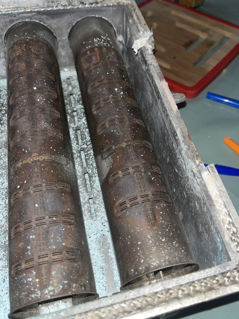

Ma fille a contacter un professionnel pour l'entretien annuel de la chaudière à gaz .
Après passage du technicien, plus d'eau chaude et donc de chauffage dés le lendemain.
Appel du technicien qui ne veut pas revenir car pour lui la chaudière fonctionnait après son passage.
Je l'appel moi même et il me répond qu il rappellera quand il aura 5mn pour venir voir le problème.
Du coup appel d un technicien de chez Engie qui vient dés le lendemain et  constate que le caisson a été mal remis et le joint a cramé (cf photo) . Après remplacement du joint la chaudière est fonctionnelle .
Le premier technicien a finalement rappelé au bout de 3 jours et à répondu qu il n'avait pas ouvert le caisson et n'était pas responsable. Ok je veux bien mettre ça sur la coïncidence, mais alors est-ce obligatoire ou pas d'ouvrir le caisson pour l'entretien annuel ?
Il est resté à peine 30mn et à facturé 250e.
Suis je en droit de lui réclamer un remboursement pour défaut d'entretien  et dois je engager une démarche ?

Le second technicien est celui du grand groupe (Engie) , le.premier est un indépendant.

Ok, ça va être compliqué de chercher un dédommagement vu l'attitude pro de l'indépendant.
Salut, la pièce que tu montres est a peu prés la seul qu' il est utile de nettoyer sur une chaudière gaz, si le premier qui est venu ne l'a pas touchée c'est comme s'il était venu uniquement pour te faire une panne.
après c'est vrai que sur le gaz l'entretien est rapide.
