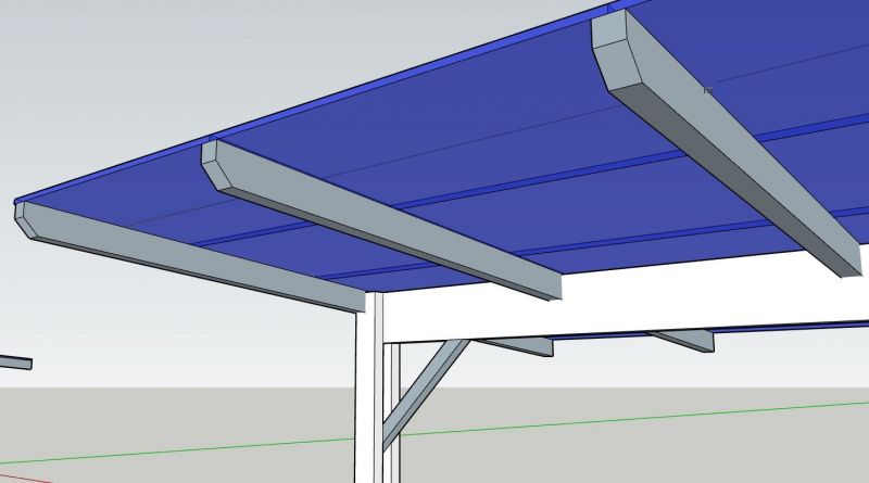

Bonsoir !
J'ai ce projet de double carport avec poutre centrale de 7m.
Charge statique de 650kG soit 95kG/m, le logiciel houtinfobois me conseille une poutre douglas de 400*100 pour être tranquille. Qu'en pensez-vous ?
La scierie m'informe d'un risque qu'elle se tortille ?
L'ipn ne semble pas forcément mieux tout comme le lamellé collé, que feriez-vous ?
Merci !!

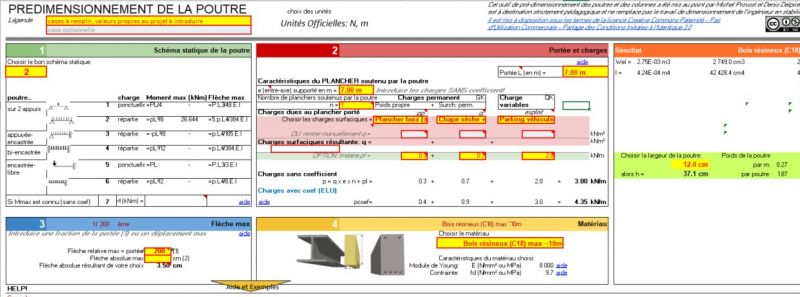

Essaye le calcul ici et regarde la vidéo
https://www.notionsstructures.be/outils-et-jeux/le-fichier-de-pr%C3%A9dim/
Exemple

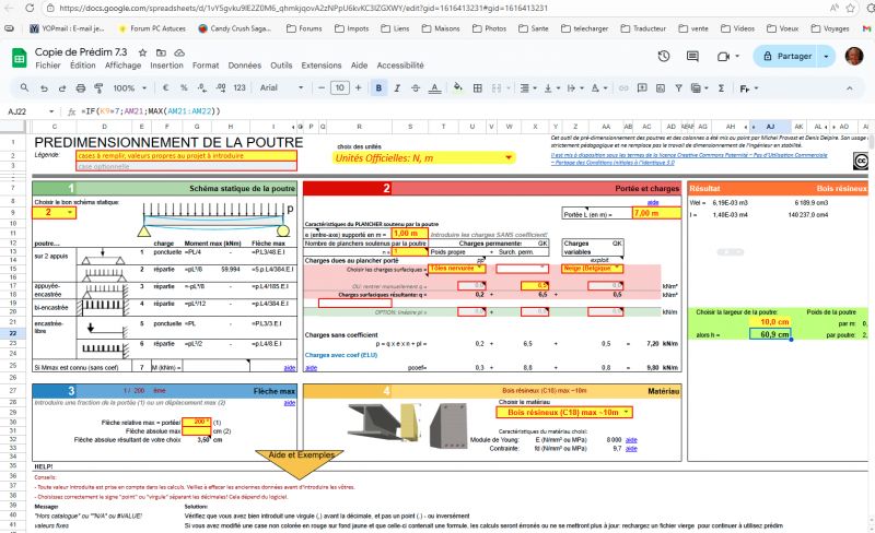

Bonjour et merci de ton intérêt, cet outil semble efficace, peux tu confirmer la solution ?
  • Poutre résineux C18 de 7M sur deux appuis.
  • Charge bastaings 0.3kN/m + Charge panneaux solaire 0.7kN/m + vent carport 2kN soit 3kN/m ou 4.35kN/m avec coef
Ca me propose une poutre de 120*371mm ?!
Une scierie m'indique qu'avec cette longueur et section en Douglas, ca va vriller, qu'en pensez-vous ? Dois-je me rabattre sur un IPE180 comme me calcule Prédim ?
Merci !!!

Il faut connaitre la surface à prendre en charge. Le poids de ta couverture. Position de tes profiles, Etc
C'est à dire la surface en porte à faux + la moitié de la partie adossée au mur
Il faut aussi connaitre la charge de neige et du vent de ta région.
Vérifier aussi le soulèvement.

Bonjour et merci mais la ca devient compliqué 8-0   !!
J'ai ignoré l'adossement au mur pour aller au plus défavorable et parce que franchement, je ne sais pas faire mieux avec ton outil !
Déjà est-ce que vraiment la poutre de 400*100 sur 7m risque de partir en hélice ??

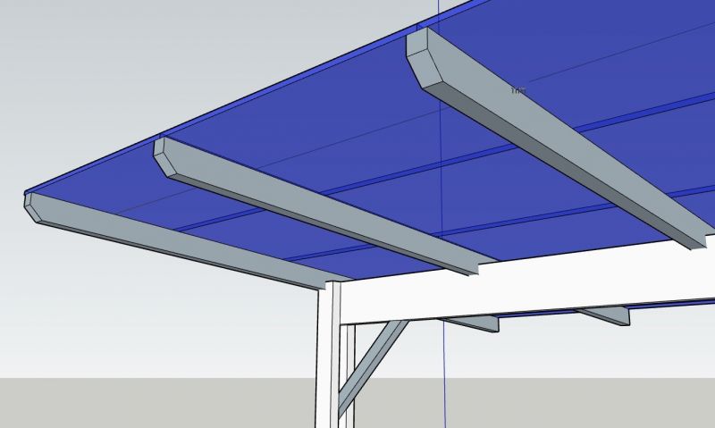

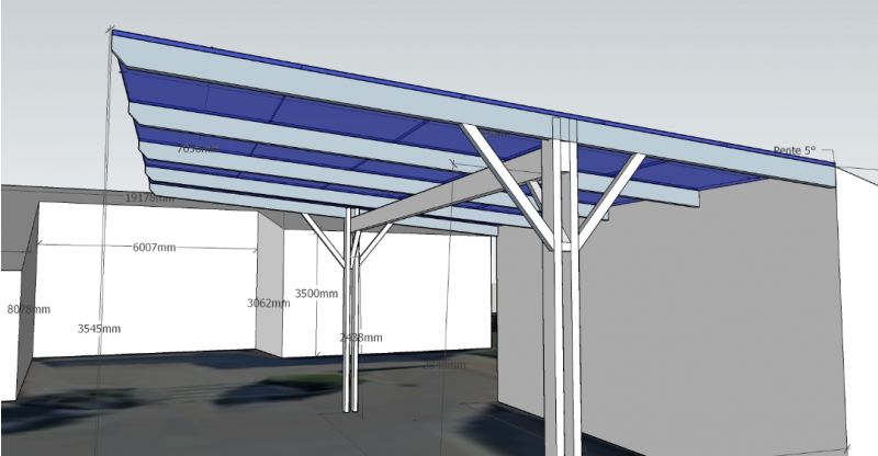

20 panneaux de 22Kg (soit 450Kg) chacun disposés en 4 colonnes reposant sur 5 bastaings de 5700mm par intervalle de 1800mm. Pente à 5°.
Poids des bastaings de 6kG/m soit 35Kg par bastaing : 175Kg l'ensemble bois
Chaque bastaing 180*60 par 6m supportent donc en permanent minimum 130Kg soit 22Kg/m, sabot au mur à une extrémité et poutre au milieu.
Surface en porte à faux de 20m² pour 325Kg + 20m² entre poutre et mur identique de 20m² pour 325Kg soit 17Kg/m².
La région est en NV65 : B2 pour la neige soit 70dN/m² (72Kg/m²) en normale et 108dN/m² (110Kg/m²) en extrême.
La région est en NV65 : 3 pour le vent soit 75dN/m² (126Km/h) en normale et 131dN/m² (167Km/h) en extrême.
Empiriquement, peut on déjà conclure que chaque bastaing doit pouvoir supporter jusqu'à 22Kg/ml + (131Kg/m² * 20m² / 5 bastaings / 3ml en porte à faux = ) 175Kg/ml soit 197Kg/ml ?!
Pour la poutre cela signifierait une charge répartie permanente de 850Kg/ml ?? 650Kg / 7m = 93Kg/ml + charge dynamique de 131Kg/m² * 40m² = 5240 / 7m = 750Kg/ml
Merci de votre aide !

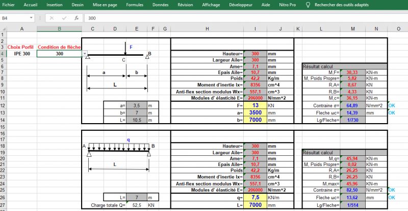

Du bois massif oui ça peut vriller, surtout s'il est en extérieur avec des changements de température et d'humidité constant. Le bois que vous aurez de scierie ne sera pas assez sec pour qu'il ne vrille pas s'il n'est pas maintenu.
Un lamellé collé sera plus stable. Et vu qu'il sera plus résistant (classe GL24h) il sera peut-être moins gros (mais ça reste quand même de la très grosse section que vous avez là !).
PS : j'ai un lamellé collé de 160x440 sur 8m de long (il a un poteau au milieu) ... heureusement que j'ai une grue pour lever la bestiole ! Rien que la coucher sur elle-même (pour tracer sur ses flancs, ou la couper dessus et dessous) ou la remettre droite c'était impossible même à 2, alors la soulever ...
Sans aucune garantie de ma part.
voici ce que trouve un ficher que j'ai adapté.
https://fr.scribd.com/document/671509326/H-Beam-Load-Bearing-Calculation

Merci beaucoup, donc IPE300 mais en bois douglas, ça sort quoi ? ?

Je vais opter pour une 400*100 en Douglas massif.

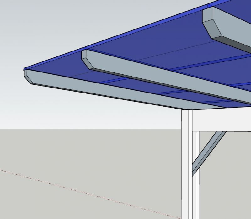

Je me pose la question sur la connexion entre poutre et bastaings ? Equerre, vis, autres ?
Quelle version pour ne pas fragiliser la poutre ? bastaings superposé, semi enchevêtré ou complètement enchevêtré?
Merci !
Dept : Herault
Je dirais chevrons posés sur la poutre sans encastrement, une vis de part en part pour le fixer, et peut-être des pattes anti relevage pour les forces au vent ?
