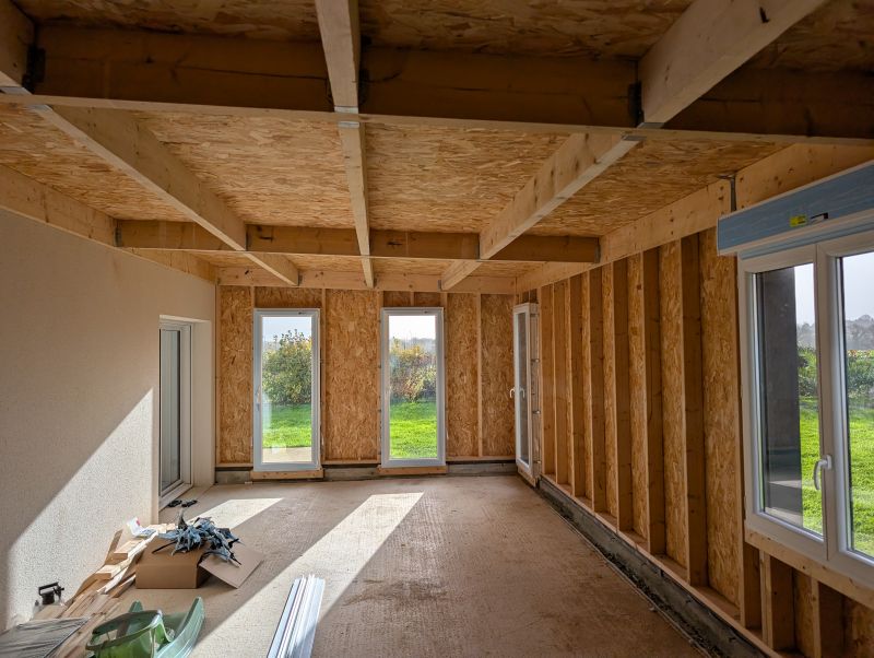

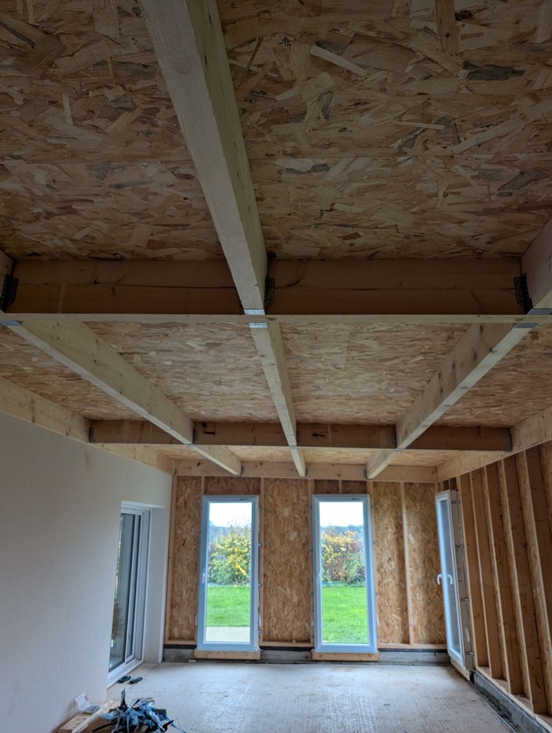

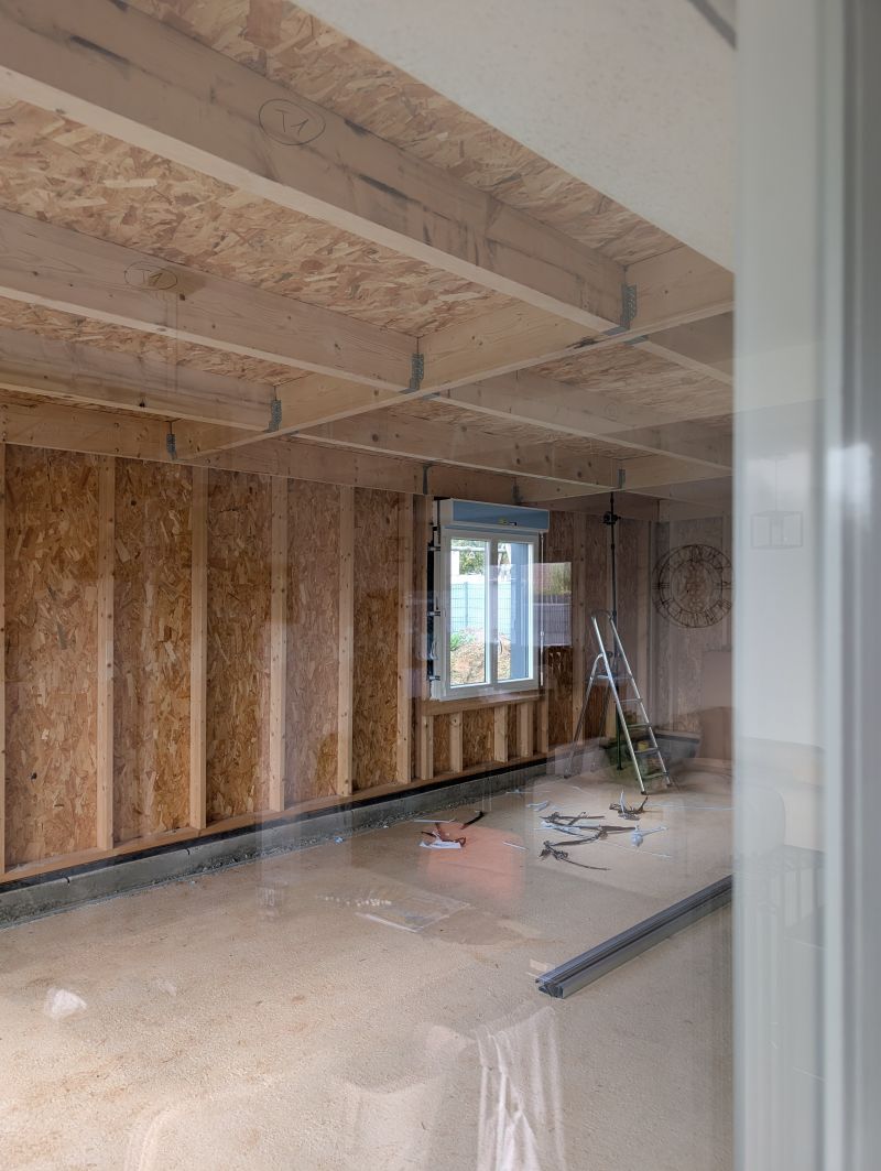

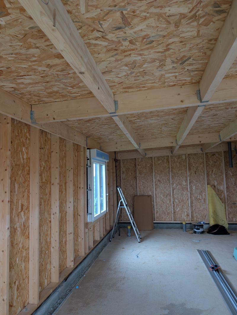

Bonjour a tous ,
J'ai une extension ossature bois qui va devenir le salon , avec toit en pente ( plx , posé sur osb ).
Je souhaiterais isoler mon plafond mais j'ai une question concernant les ponts thermiques
L'artisan m'ayant posé ossature+toiture me dit d' isoler uniquement entre les pannes , pare vapeur et on plaque .
Une entreprise venu pour poser le bardage , me dit qu'il faut isoler entre panne et refaire une couche croisé car la panne en elle même va provoquer des pertes importantes ( 4 pannes de 9 m de long sur 23 cm de haut et 7.5 cm de large )
Sauf que ma fenêtre avec coffre de volet roulant me limite la hauteur du plafond et je me retrouve donc avec des endroits sous panne a 3 cm d'isolant...
Il m'a conseillé de faire un capotage des pannes en PU sur les côtés et sur le dessous afin de stopper / réduire le pont thermique qu'en pensez-vous ?
Merci a vous

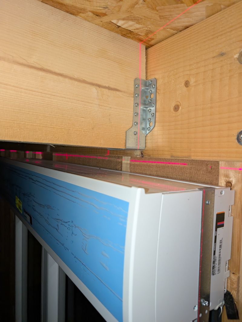

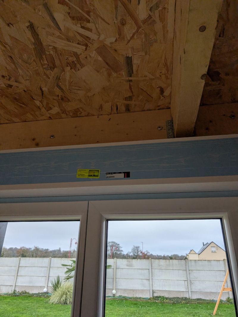

Bonjour, malheureusement si je croise l'isolant je me retrouve avec le plafond en plein milieu du volet roulant .. :/
Normalement ce qui était convenu c'est isolation en 280-300mm de laine de verre..

Si vous avez prévu 300mm d'isolant (donc facilement 350mm d'épaisseur avec le placo et les fourures), mais que l'espace entre le haut des fenêtres et le toit n'est que de 260mm, il y a un défaut de conception. Qui a fait les plans ?
La seule solution sans bouger la toiture semble bien de faire des décrochés face aux fenêtres.

Et c'est un problème de tomber au milieu du coffre du VR ? C'est rarement esthétique ces machins, c'est l'occasion d'y faire un coffrage plus estéthique non ?

L'artisan a été payé pour la prestation ? Parce que là, il y a incompétence manifeste.
Le décroché du plafond au-dessus des fenêtre, c'est quelque chose comme ça :
https://www.forumconstruire.com/construire/topic-490738-plaf[...]pendu-fenetre-haute.php
Après, si le problème ne se pose que face aux coffres de volets roulants et pas la fenêtre elle même, il y a sans doute moyen d'avoir une trappe démontable (en contre-plaqué, par exemple) juste au droit des volets.

Le bois est un bon isolant ! Tout dépend de la hauteur des pannes, mais cela risque quand même d'être juste en isolant.
Env. 90 message Manche
plaquisteheureux a écrit:Le bois est un bon isolant !  Tout dépend de la hauteur des pannes, mais cela risque quand même d'être juste en isolant.
Les pannes font 23 cm de hauteur sur 7.5 cm de large , pour 9 m de long chacune ( il y en a 4 )
Messages : Env. 90
Dept : Manche
Au maximum, vous pourriez poser (deux) épaisseurs de laine de verre isover (GR30) en 101mm entre les solives, cela vous ferait déjà un R de 6.70. Ajouter à cela une épaisseur de 60 mm en gr32,croisé,  vous aurez un R total de 8.5. Il vous faudra retirer le papier kraft sur les deux couche de GR30
plaquisteheureux a écrit:Au maximum, vous pourriez poser (deux) épaisseurs de laine de verre isover (GR30) en 101mm entre les solives, cela vous ferait déjà un R de 6.70. Ajouter à cela une épaisseur de 60 mm en gr32,croisé,  vous aurez un R total de 8.5. Il vous faudra retirer le papier kraft sur les deux couche de GR30
Merci a vous pour ces conseils, même avec les pannes / solives j'arriverai a avoir ce R ?
Ca serait top
Messages : Env. 90
Dept : Manche
Vous aurais moins au niveau des solives (environ un R de 3 en prenant en compte la laine de verre de 60 mm ) on fait souvent comme cela, quand on ne peut pas faire autrement ! Vous pouvez augmenter. l'épaisseur de la dernière couche de laine, mais vous perdiez en hauteur totale.
