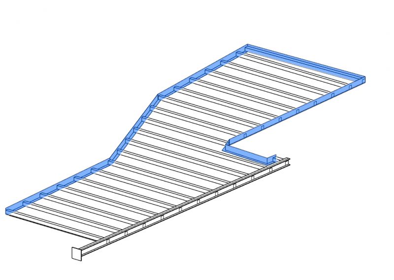

Je dois construire une mezzanine dans un appartement qui possède 4 mètres de hauteur sous plafond. Mon objectif est d’obtenir une mezzanine la plus fine possible, afin de pouvoir tenir debout au-dessus et en dessous.
Cette mezzanine aura un usage d’habitation : elle accueillera deux chambres ainsi qu’un dressing.
Voici la forme générale de la mezzanine (voir schéma).
L’ensemble de la structure serait fixé à des murs en pisé (à étudier pour déterminer la meilleure méthode d’ancrage).
Tout le long du contour bleu, je prévois d’utiliser un profilé en L acier 70×50×6 mm servant de muralière.

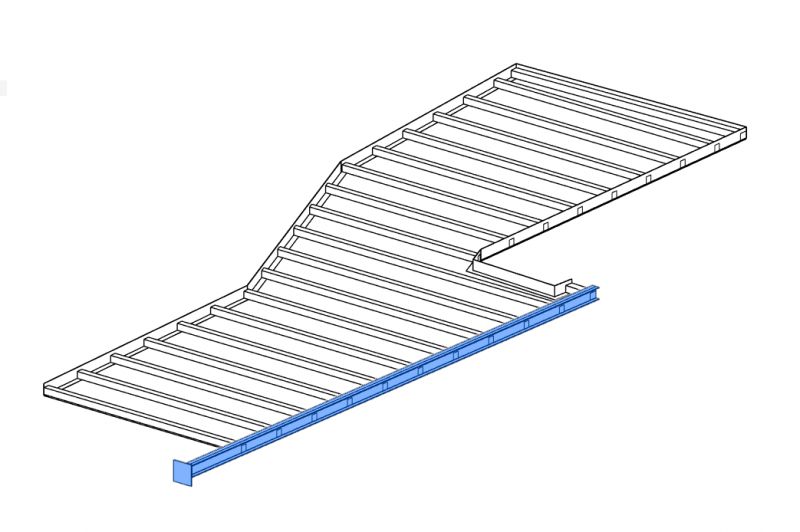

Pour la poutre principale — celle qui n’est pas contre un mur — je pensais utiliser un HEA140, d’une longueur de 7 mètres (+ quelques centimètres si un encastrement dans les murs s’avère nécessaire).
Pour le reste de la structure, j’envisage des tubes acier 80×80 mm en 3 ou 4 mm d’épaisseur, espacés de 60 cm.

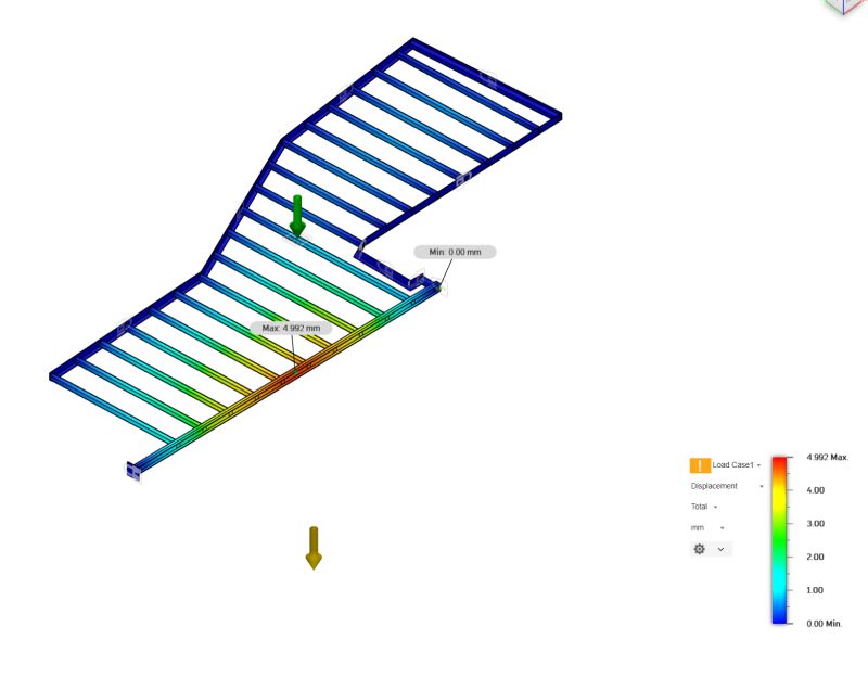

J’ai modélisé la mezzanine sous Fusion 360, puis réalisé une simulation de charge à 300 kg/m² (donc supérieure à une charge d’habitation standard).
La simulation indique que la structure tient sans problème.
La seule déformation notable serait un déplacement d’environ 5 mm au milieu du HEA, au maximum de la charge, ce qui reste inférieur à la limite recommandée de L/500.

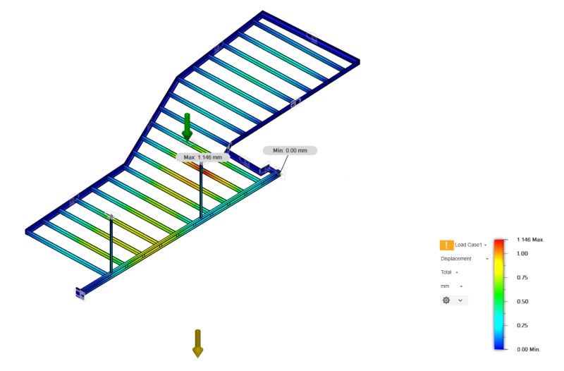

Pour réduire encore ce jeu (car il y aura des cloisons sur la mezzanine), j’ai envisagé d’ajouter deux tubes 40×40×3 mm en renfort, soudés au HEA140 et reliés à une poutre de plafond en bois (400×400 mm).
Avec cette modification, la flèche tombe à moins de 2 mm, ce qui rend la mezzanine nettement plus rigide et stable.
Qu’en pensez-vous ?
– Ces sections vous semblent-elles fiables ?
– Les tubes 80×80×3 mm suffisent-ils, ou faut-il passer sur du 4 mm d’épaisseur ?
– Les murs situés de part et d’autre du HEA140 sont en pierre/pisé : vaut-il mieux encastrer la poutre dans le mur, ou faire une reprise de charge via un UPN dissimulé dans le placo ?
– Pour la muralière fixée dans du pisé, quelle serait la meilleure méthode : plots béton dans le mur, longrine, ou autre technique ?
- Quels assemblage utiliser pour relier mes tubes de 80x80 à la muralière en L et au HAE140 ?

Vos principes sont cohérents : modéliser et tester à 300 kg/m² est une bonne pratique. Un HEA140 sur 7 m peut rester dans L/500 selon la simulation, mais sur une telle portée il faut rester prudent sur la rigidité globale (vibrations, efforts localisés, cloisons). Les renforts (tubes 40x40 soudés + reprise sur poutre bois) améliorent la flèche et la raideur, mais tout dimensionnement final doit être validé par un BE structure.
Pour les tubes 80x80 : 3 mm peuvent suffire selon la valeur des efforts, mais 4 mm offre une marge de sécurité et une meilleure tenue aux soudures et à l'usage. Concernant les murs en pisé, évitez les points d'ancrage isolés sans distribution : préférez une muralière continue, chevilles chimiques appropriées ou une longrine/mur porteur pour répartir la charge. L'encastrement dans la maçonnerie est possible mais plus contraignant ; l'utilisation d'un UPN porteur dissimulé peut être une bonne option s'il est correctement dimensionné et appuyé.
