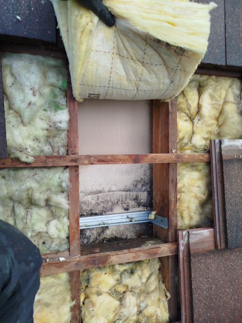

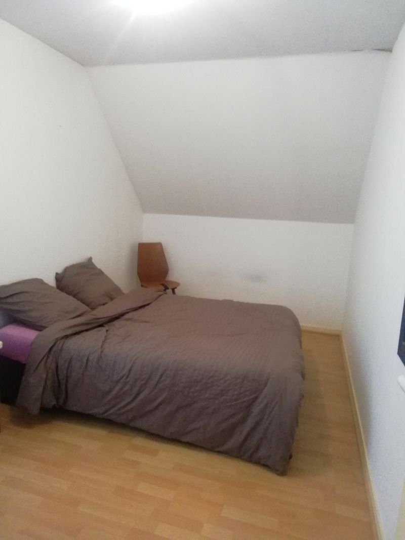

J'ai un dilemme. J'entre dans un nouvel appartement et, particularité du bâtiment (construit en 1978), j'ai deux chambres dont les murs du fond sont sous rampants (voir photo)
Jolies mais l'isolation y est au minimum: tuiles du toit-laine de verre en mauvais état-plaque de BA13. Une passoire !
Les murs extérieurs, pas mieux: c'est briques+cloison intérieure (voir photo)
Je vais donc isoler par l'intérieur.
