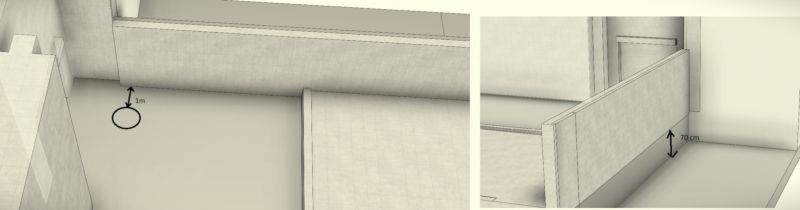

Je cherche à faire réaliser une fondation pour une pergola en structure bois semi-fermée qui fera 40m2.
Il s'agit en fait de 2 parties de 20m2 collées, dont une seule sera couverte (je prendrais donc cette dernière pour l'explication).
En gros j'aurai 4 poteaux, et des pannes pour former une structure rectangulaire de 5m x 4m avec une pente de 6° (10,5%).
Et donc 4 pieds de fondations qui vont avec pour l'ancrage !
Désolé pour les dessins moches !
Je suis encore en train de réfléchir donc je n'ai pas vraiment fait de bêtises pour l'instant, hein.
J'essaie de faire au mieux avec différentes contraintes donc merci de pas être trop méchant.
A priori on devrait avoir 50kg/m2 de matos au dessus de la tête.
Sur 20m2 ça ferait 1 tonne et donc grossièrement 250kg sur chaque poteau.
Je n'ai pas pris en compte les charges additionnelles (exploitation, neige, etc.)
Et je me rends compte que j'oublie le bardage dans le calcul... donc ce sera plus de toute façon.
Et ne pas oublier surtout l'arrachement à cause du vent.
Mon problème est en 3 points :
1. je suis sur un terrain dont le niveau est plus élevé de 70cm par rapport à mon voisin (coté nord)
2. un mur de clôture de 2m de haut de mon coté nous sépare (et dont la nature des fondations m'est inconnue)
3. dans un monde parfait, ma structure bois devrait être à 20cm du mur (mais je peux décaler les poteaux et  créer un porte à faux pour y arriver)
Je vous demande de l'aide car j'ai consulté différents professionnels et des IAs, et j'ai des réponses un peu divergentes. Je me suis dit que j'allais écrire dans le forum pour en avoir encore plus !
Théoriquement
Si j'applique la règle du 3/2 avec pour hypothèse que les fondations du mur font 60cm (on est dans le sud)
J'obtiens une différence de niveau de 70 + 60 = 130cm
Si je descends moi même à 60cm pour faire ma semelle, il me reste 70cm.
Et selon la règle : 0.70m / 2 * 3 = 1.05m
Donc en me décalant minimum de 1m du mur, je ne devrais créer aucun désordre.
Et si je prends de la marge c'est encore mieux.
J'ai demandé très rapidement à 2 ingé en génie civile qui m'ont dit "ça va".
Egalement à des maçons qui m'ont dit "ça va".
Par contre chatGPT me dit que "ça va... pas du tout"  et que rien ne me garantie que ça va aller.
Je souhaitais réaliser moi même ce travail mais on m'a conseillé de le faire réaliser par un pro, n'arrivant pas à me faire confirmer par mon assurance que ce genre de travaux est couvert par ma responsabilité civile en cas de dommage (si ça s'envole à cause du vent là par contre ça marche).
Je vous remercie d'avoir pris le temps de lire, et pour toute réponse que vous pourrez m'apporter

Je pense que votre approche est mauvaise sur la règle des 3/2.
si vous vous décalez de 1.05 m de la maison, avec une profondeur de 0.60 m du TN, celà signifie que vos fondations maison sont à 1.30 m de profondeur. (1.05 * 2/3) + 0.60
si c'est le cas, je m'excuse et votre raisonnement est juste

Bonjour 🙂
Merci pour votre intérêt.
En fait oui c'est un peu ça.
Le niveau de sol est déjà plus bas des 70 de l'autre côté du mur. Et en plus j'ai pris arbitrairement 60cm encore plus bas pour estimer la base des fondations.
En fait de mon point de vue c'est bien à 130cm.
C'est vrai qu'il y a les maisons elles mêmes dans la zone mais ce sont des maison béton, et j'ai moins peur (au vu des faibles charges descendantes dues a la structure bois)

Si je devais le faire chez moi, je prendrais le niveau du terrain du voisin (en contrebas) comme +0.00 et je ferais une fondation à -0.50m ou -0.60m par rapport à ce +0.00.
C'est je crois ce que vous avez prévu également.
En utilisant un matériel peu invasif type tarière, pour éviter de décompacter le sol partout autour.
Tous les 'agrandissements' de la fouille nécessaires à sa réalisation devant être fait vers votre jardin, et pas vers le mur.
Je ne pense pas que sur environ 1.00m de long le long du mur, cela le fragilise.
Et évidemment, prévoyez les travaux sur un court délai, par exemple :
- Jour 1 : fouilles
- Jour 2 : pose des armatures + coulage béton
- Jour 3 : remblaiement
Et plutôt au printemps / été qu'en hiver quand le sol est gorgé d'eau et plus sensible.
