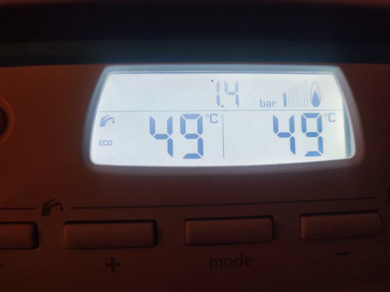

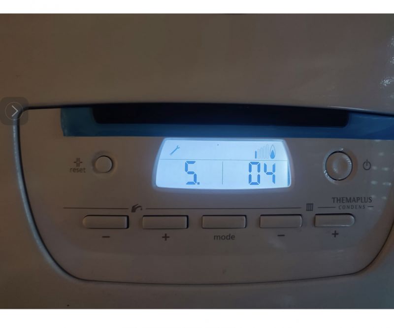

J’ai connecté mon thermostat Delta Dore Tybox 137 Tout est branché correctement, mais chaudière ne répond pas au thermostat je précise que ma chaudière est neuf quand j’appelle l’assistance technique saunier duval le technicien me demande d’appuyer sur le touche moins ➖ et rester appuyer un message s’affiche S.04 je mettrai la photo le technicien me dit que ma carte imprimée est morte je regarde le prix de la carte, 360 €

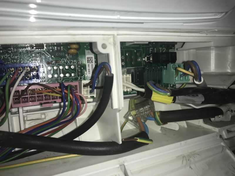

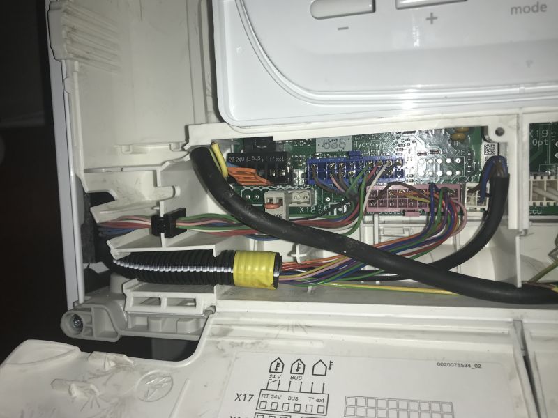

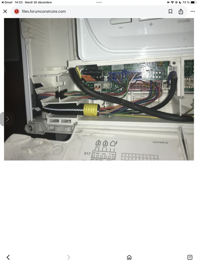

S.04 veut dire brûleur allumé. Tu peux faire une photo de ton cablage ? Nous décrire se que tu as fait

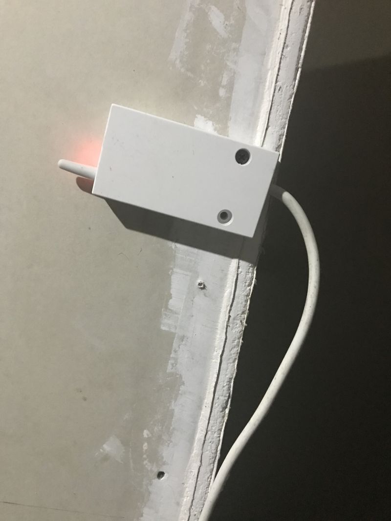

Bonjour deudy merci pour votre retour je voulais brancher mon thermostat delta avec ma chaudière Le thermostat fonctionne très bien, mais la chaudière ne répond pas au thermostat Comme j’avais dit quand j’ai appelé l’assistance  Duval qui m’a fait le teste en appuyant sur le moins ➖ un petit moment et le message arrive. S. 04. Il m’a dit que ça, ma carte imprimée est défectueux, il faudra la changer ma chaudière est fonctionnel, elle chauffe les radiateurs chauffent le chaude arrive bien c’est juste ça. Je disais pourquoi je dois changer une carte 360 € pour un thermostat. Je pense que le technicien s’est trompé
je vous envoie les photos. Merci d’avance.
Ancienneté : + de 10 mois
On voit pas grand chose. Je préfère que tu précises ce que tu as fait au niveau des branchements
Env. 30 message Nord
Deudy a écrit:On voit pas grand chose. Je préfère que tu précises ce que tu as fait au niveau des branchements

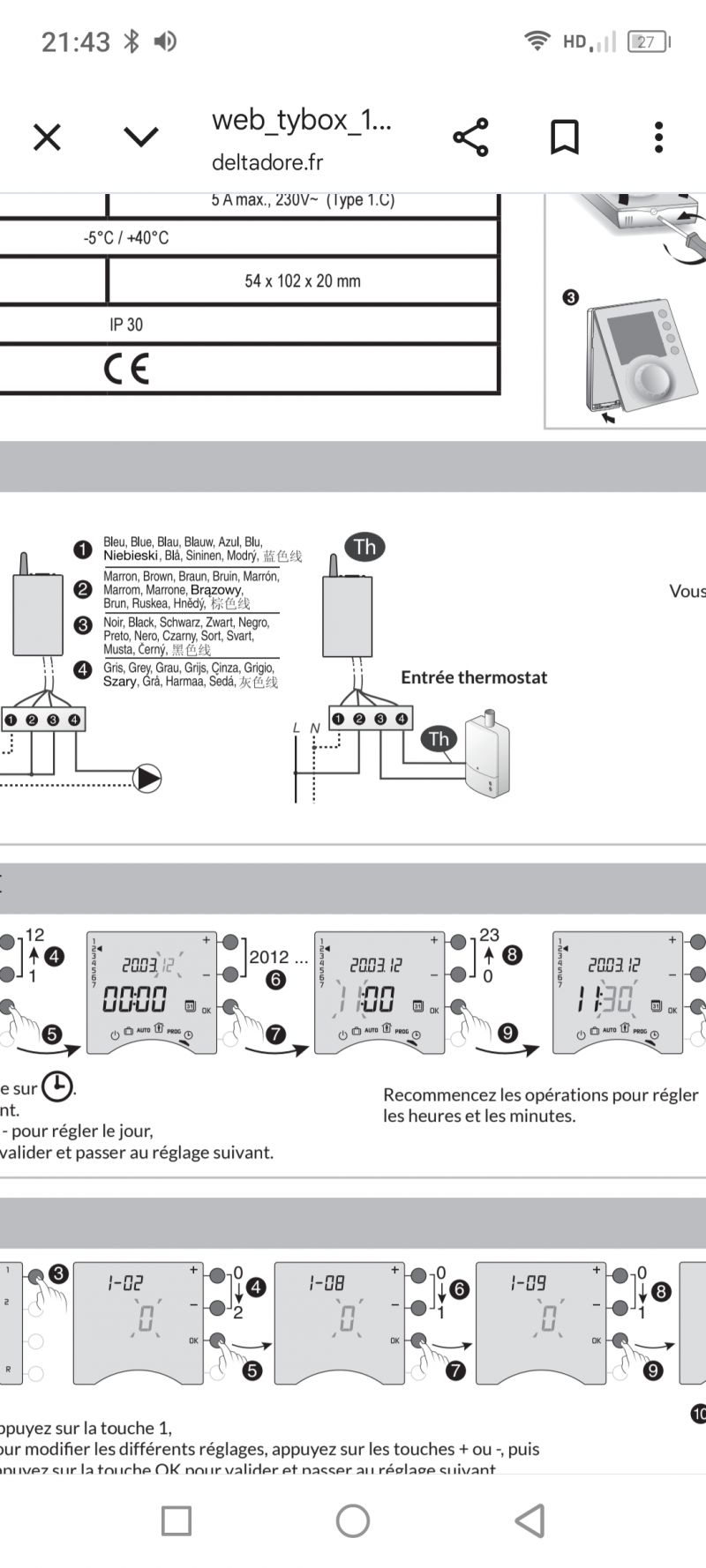

J’ai rangé mon thermostat Sur RT et 24v Jusqu’au boîtier Communication Brancher sur 24 V
Donc tu as utilisé rt 24v en contact sec pour le récepteur rf delta dore et une alimentation 230v. Tu as utilisé quels fils pour le contact sec?
J'ai utilisé le fil électrique 1,5 câblé Vous le voyez sur les photos

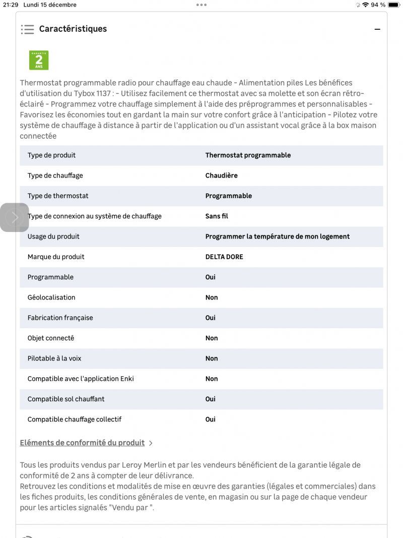

Ça ne répond pas à ma question. C'est quoi le modèle du delta dore? Si ce n'est pas un avec un contact sec indépendant du 230v, ce n'est pas bon
Oui Je vous envoie la photo
Je ne trouve pas la doc du 137+ mais que 137
C'est bien le câblage que vous avez réalisé ?
Bonsoir oui

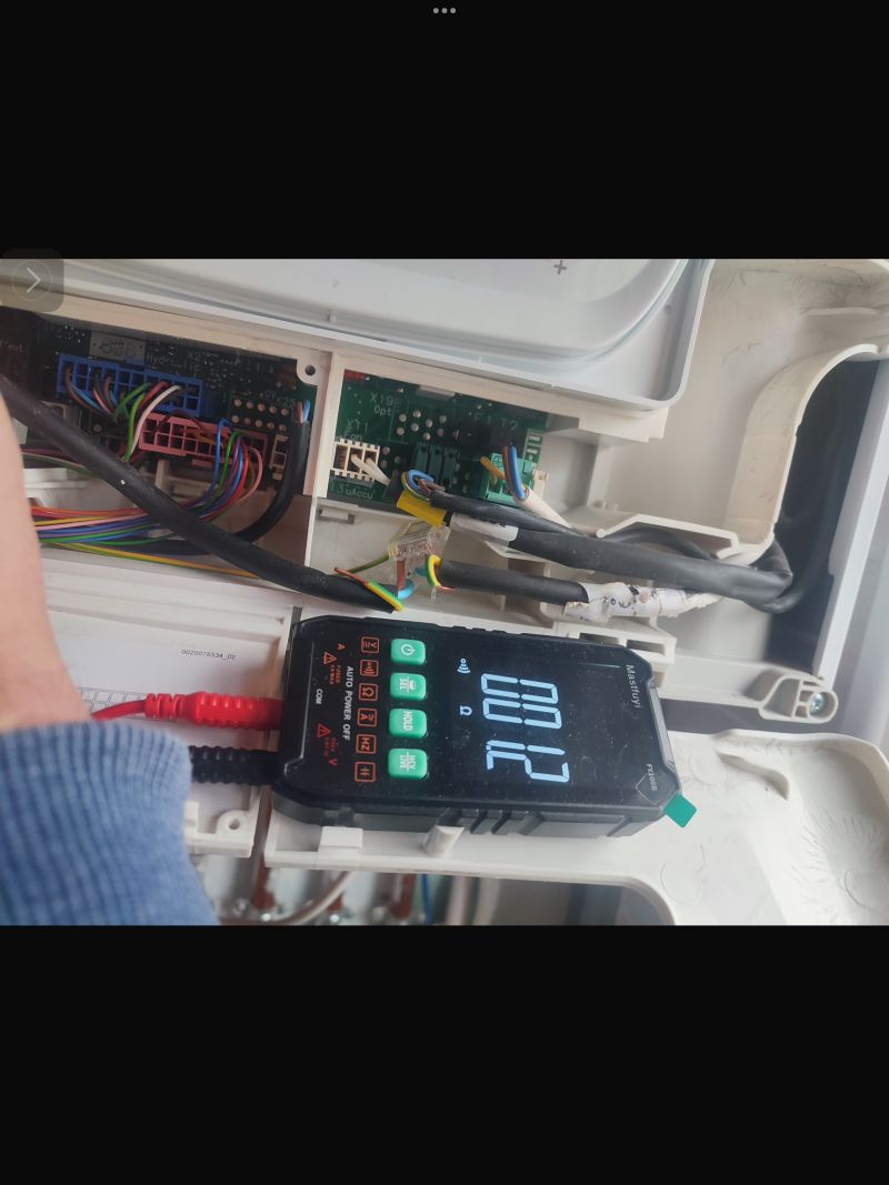

Bonjour, désolé pour le retard je vous envoie la photo de multimètre que je possède. Dites-moi à quel endroit je dois tester sur ma chaudière. Merci beaucoup

Désolé je suis nul en électricité le thermostat que je vous avais envoyé c'est un thermostat automatique quand je touche les deux Fils ça sonne après quand je retire le cache de ma chaudière ou je dois mettre les deux Fils pour faire le teste. J'étais envoyé la photo de la chaudière. Merci pour ton aide.

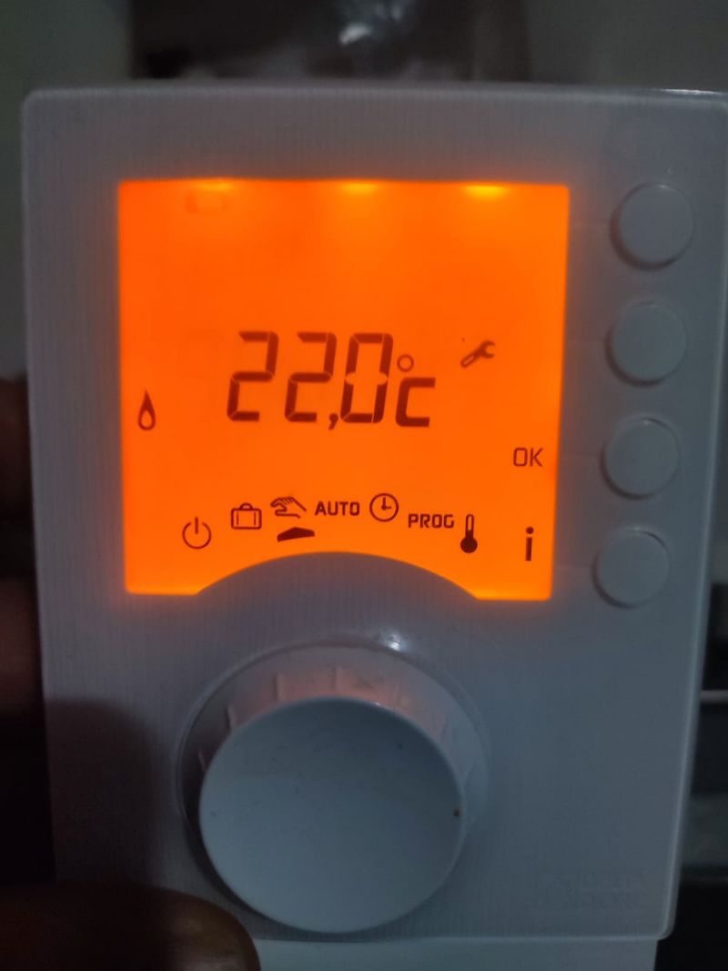

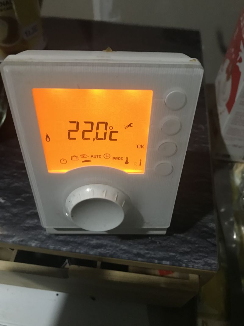

Quand tu as fait le test, le delta dore avait sa petite flamme d'allumée?

A dsl J'ai fait le teste, mais j'ai pas été voir c'est le delta la petite flamme s'allume. Je reviens vers vous. Merci pour ton aide.
La flamme reste allumé fixe je t’envoie la photo
Ok, tu as mis en position signal sonore, et ça sonne?
Oui c'est bien ça

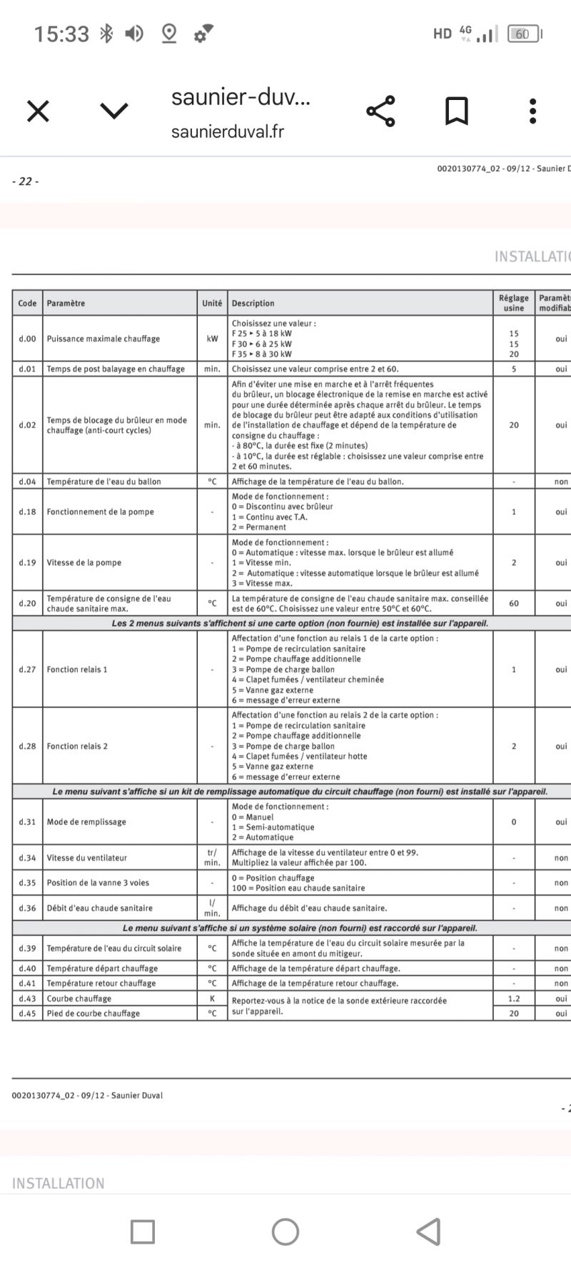

C'est sur ta documentation. Le paramètre d.18 doit être sur 1 en cas de t.a (thermostat d'ambiance)

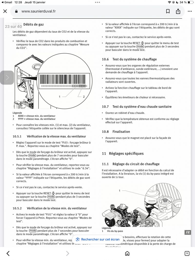

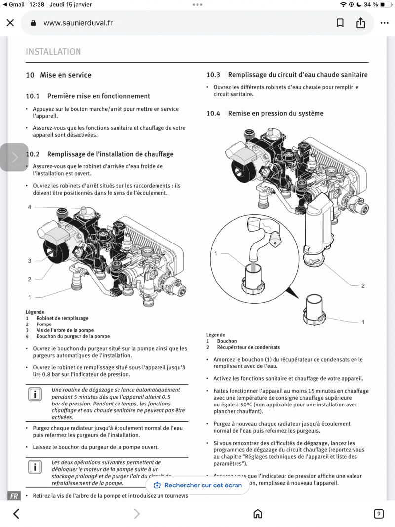

Tu n'as pas la notice pour rentrer dans les paramètres ? Pour le test de continuité tu l'as fait non? Tu m'as dis que ça sonne quand la flamme du tybox est allumée
Saunier-duval-themaplus-condens-notice-installateur-2012-09-291158.pdf https://share.google/W5y7GEQ[...]QYaCowR0DAn
Pages 22 et 23

Tu dois aller au paramètre d.18 et regarder si il est sur 1
Écoutez, c'est très gentil de votre part, je suis vraiment perdu, je ne comprends rien du tout le d18 Sur la position un comment tester qu'est-ce que je dois faire je pense que je vais arrêter là. Merci beaucoup pour votre aide.

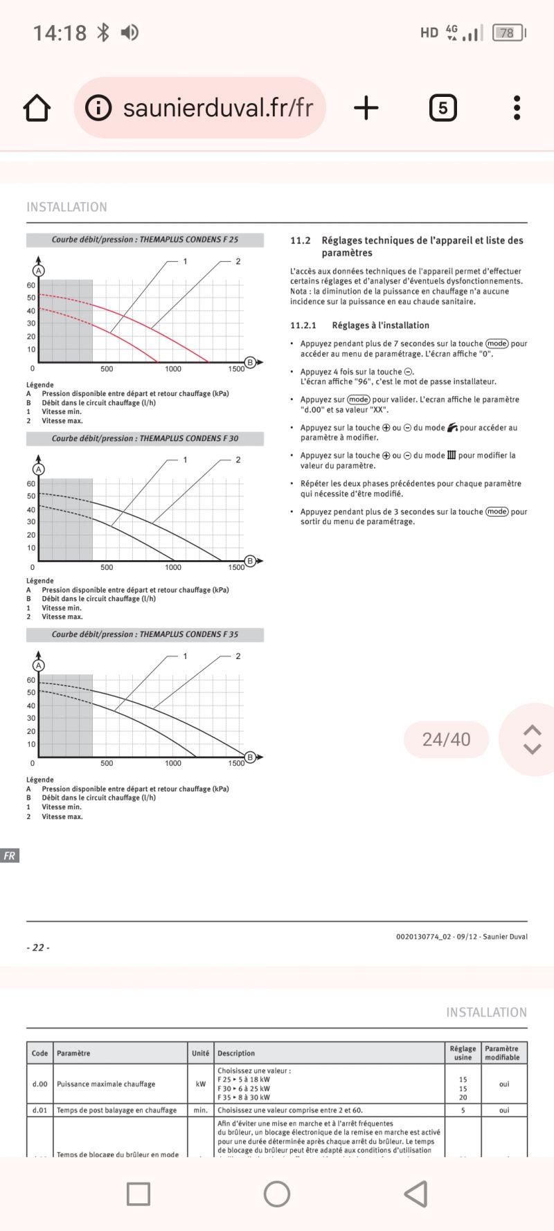

Page 22, il est expliqué comment accéder aux paramètres
Page 23, les paramètres.
Le d.18 doit être sur 1
