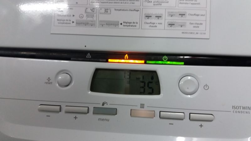

Quand je tire de l'eau chaude, le bruleur s'arrête après quelques secondes et le bruleur redémarre après plusieurs minutes. etc etc
Mon chauffagiste vient de remplacer l'échangeur qui avait 1 an.
Ce n'était pas l'échangeur. Mon chauffagiste est dans l'impasse.
Je viens de faire le test suivant:
J'ai coupé la partie chauffage à la chaudière.
J'ai utilisé de l'eau chaude et j'ai remarqué que le tuyau du départ chauffage était très chaud comme le tuyau du départ sanitaire. Par contre mes radiateurs sont restés froids.
Je rallume le chauffage et je coupe le sanitaire.
[img=699x393]https://files.forumconstruire.com/jpg-stor-59e92d6ec4b28111699.jpg[/img]
Je pousse le chauffage et la chaudière démarre en partie chauffage normalement.
Je rallume le sanitaire et le sanitaire démarre et le chauffage s'arrête. Normal le sanitaire est prioritaire.
[img=701x394]https://files.forumconstruire.com/jpg-stor-59e92df06be98142148.jpg[/img]
Au bout d'une dizaine de secondes, tout se coupe et le chauffage m'indique 87°.
[img=702x396]https://files.forumconstruire.com/jpg-stor-59e92d30289d7343932.jpg[/img]

Voici mes dernières analyses:
En d.03 (température de la sortie de l'échangeur à plaque) j'ai le démarrage de l'eau chaude sanitaire à 54° et tout s'arrête à 60° même si l'eau chaude continue à couler. Et c'est là le problème car lorsque l'on remplie une baignoire, les ballons se vident et l'eau froide arrive.
En d.04 (Température de l'eau du ballon) j'ai 20°. Je pense que là ce n'est pas normal car quand je tire de l'eau chaude, elle est bien chaude quand les ballons sont à température maximum.
En d.35 (Position de la vanne 3 voies) j'ai bien 0 en mode chauffage et 100 en mode eau chaude sanitaire mais je pense que ça ne prouve pas exactement la position de la vanne 3 voies. Elle pourrait être en position intermédiaire si elle était défectueuse et ce pourrait être la cause de mon problème.
En d.40 (Température départ chauffage) j'ai 75° environ quand les bruleurs s'arrêtent
En d.41 (Température retour chauffage) j'ai également 75° environ quand les bruleurs s'arrêtent
Mon installation est en cuivre pour tous les raccordements à la chaudière jusqu'aux nourrices et en PER pour les radiateurs.
En mode chauffage, dès que les bruleurs se mettent en marche, la température augmente progressivement et normalement.
