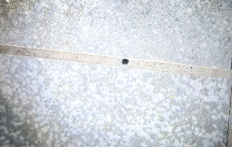

Il y a quelques années, nous avons fait carreler nos salles d'eau.

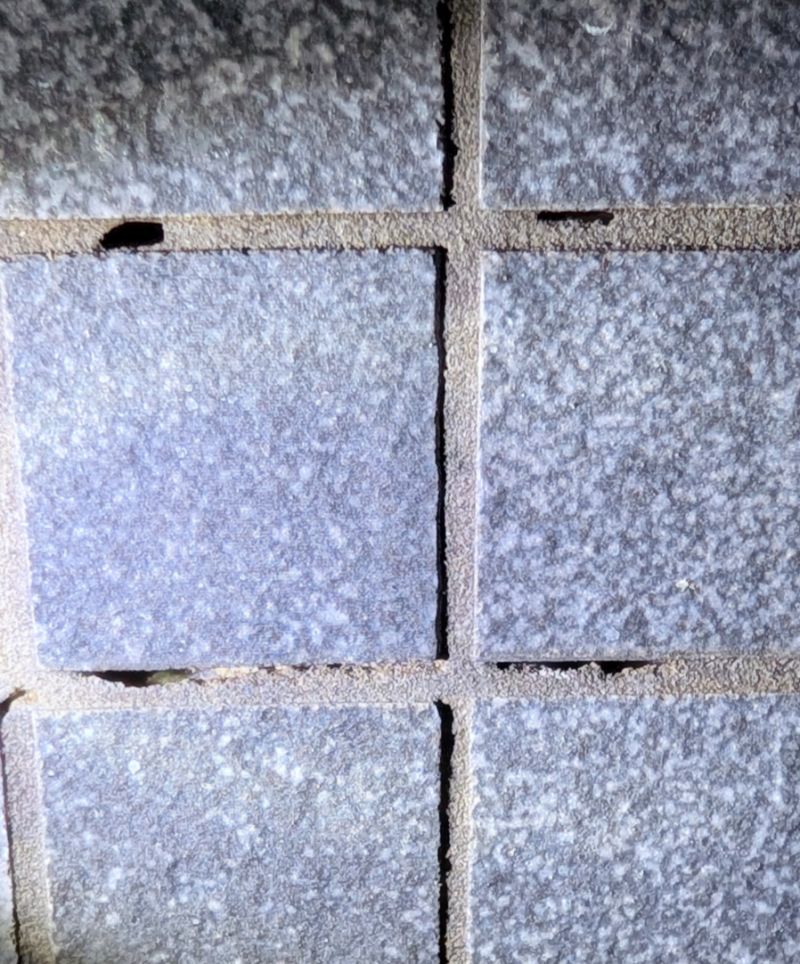

Récemment, nous avons découvert des trous assez importants au bas de l'une des douches (paroi verticale), et avons réalisé qu'en fait c'est un petit peu partout qu'il y a des trous dans les joints.
L'étanchéité est-elle compromise d'après vous ?
Interrogé l'artisan ne répond pas.
Merci pour les éventuels conseils !
Là ce sont les trous découverts en premier (carreaux de 5cm x 5cm environ)
Et il y a aussi des dizaines de trous de ce genre :
(Ici entre des carreaux plus larges.)

ce sont des joints ciment ou des joints epoxy ?
en general, les joints ciment sont hydrofuge et non étanché
du coup, pour s'assurer d'une bonne étanchéité, regardez votre facture ou des photos pour savoir si une protection à l'eau (SPEC) ou une étanchéité ont été appliquées avant la pose du carrelage

Peu importe s'il y a du ou pas  SPEC, car, si il y en a,  l'eau va stagner entre le carrelage et le SPEC ce qui n'est pas forcément mieux. Bien que la pose de SPEC soit obligatoire, l'utilité de celle-ci est plutôt limitée. Je suis persuadé que dans quelques années, on va encore modifier cette norme.
De toute façon, des joints défectueux doivent être refaits, il n'y a pas à tergiverser.
Les joints minéraux n'ont pas vocation à être 100% étanches, ça reste poreux.
Bon ici, c'est carrément absent !
S'il y a un SPEC ou une autre étanchéité dessous, il faut juste refaire les joints, peut-être gratter ce qui part (il existe des petits grattoirs conçus pour ça qui vont très bien).
S'il n'y a pas de SPEC... soit refaire les joints de la même manière, soit tout refaire en déposant la faïence.

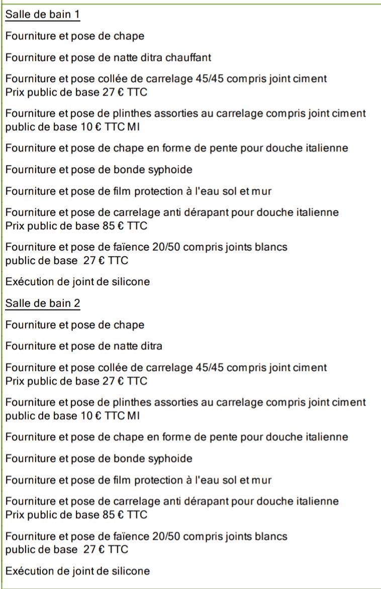

Je joins un extrait du devis.
Est-ce que vous diriez que les trous en question relèvent de la malfaçon ?
Nous avons écrit par mail au carreleur pour lui transmettre les photos et nous avons appelé plusieurs fois, mais sans obtenir pour l'instant qu'il se déplace pour voir sur place...
Dept : Ille Et Vilaine
Salut, ce devis n'est pas complet !

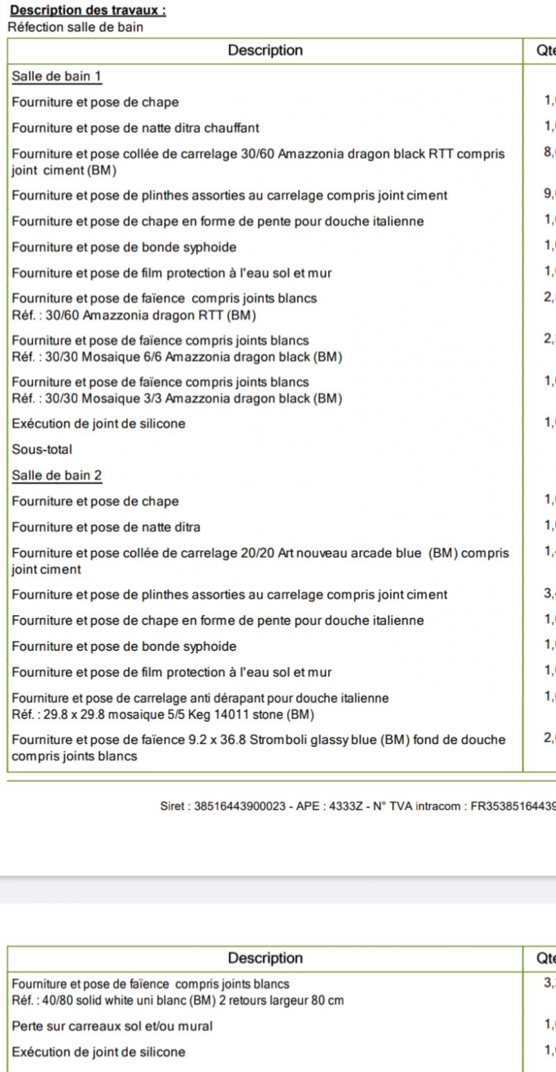

C'était peut-être le premier, après choix du carrelage/faïence voilà ce qu'on avait.
Vous avez donc bien une protection sous les carrelages (du moins sur le devis) bien que le mot film ne soit pas trop approprié.
