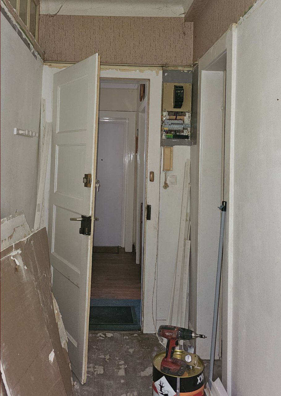

Je rénove actuellement un appartement et vais refaire l'électricité ( pas de terre sur toutes les prises, éclairage et prises sur les mêmes lignes, 9 prises sur un disjoncteur 16A,...ect)
Je vais d'ailleurs mettre un tableau deux rangées pour pouvoir mettre un disjoncteur pour chaque appareils ( four, plaque, lave linge, prises,...ect).
Concernant le disjoncteur abonné ( en haut sur la photo), enlevez moi un doute, mais ce n'est que ERDF qui peut le remplacer ? En outre, vue qu'il va falloir le mettre à une hauteur aux normes ( soit 1.80m maxi), il va falloir remplacer les cables de branchement ?
Bien cordialement, Jean

Pour savoir si c'est un disjoncteur d'abonné appartenant à Edf, il faudrait voir si vous avez un disjoncteur à côté de votre compteur dans les parties communes, si c'est le cas, le disjoncteur est juste une coupure d'urgence que vous pouvez déplacer vous même
De : Penmarch (29)
C'est probable qu'ils ne le déplacerons pas.
Ce sera donc à vous de mettre en tête de l'installation un interrupteur sectionneur 63A à bonne hauteur pour assurer une coupure générale du logement répondant aux normes.

Dans les communs il n y a pas de disjoncteur.
De : Luxembourg
Donc ce disjoncteur appartient à EdF, interdiction d'y toucher
Ils peuvent vous le déplacer, mais il faut payer avec réunion syndic et tout le bazar puisque intervention dans les parties communes.
A votre place j'oublierai

À bon ? Et si ce disjoncteur claque ! Ou si jeandulux veux augmenter la puissance ?
Dans ce cas, tout est fait, rapidement et gratuitement.

Si il demande un abonnement 60 Amp sur un Db qui est limité à 45, EdF le change mais ne le déplace pas.
Encore faut-il que l'alim tienne les 60 Amp
Je ne sais pas comment cela se passe avec la copro si les travaux sont demandés par Edf

Pas sûr qu'il ne le déplace pas ! Cela dépend des secteur, et de la section des fils actuellement en place ! Dans certains secteurs, ils changent tout, et même quelques fois, il déplace aussi le compteur pour le poser en intérieur de l'appartement.

Merci à toutes les contributions. Donc pour reprendre il faudrait que je demande un abonnement en 60 Amp et un nouveau disjoncteur ?
De : Luxembourg
C'est une solution, mais pas certain que ce soit possible techniquement au sein de l'immeuble.
Si vous demandez 12kVA, pas la peine de demander le changement de disjoncteur, ce sera automatique (si faisable).

Excusez moi mais la différence entre 60 AMp et 12kVA ?
De : Luxembourg
C'est équivalent
12kVA c'est la puissance de raccordement (ou d'abonnement maxi en mono), 60A c'est l'intensité équivalent permise par le disjoncteur de branchement.
Avec le fournisseur d'électricité ou le gestionnaire de réseau, on parle en kVA.
