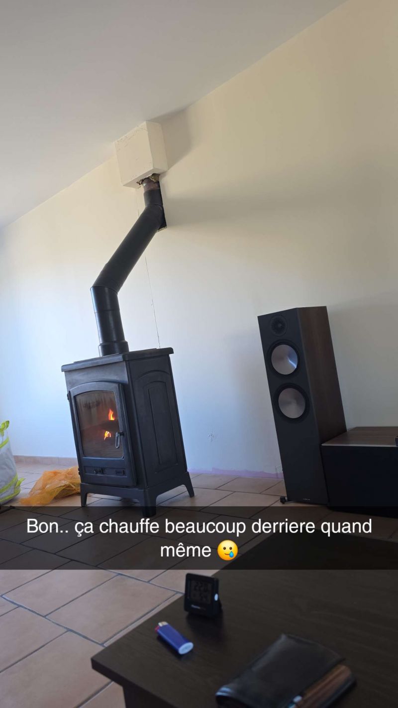

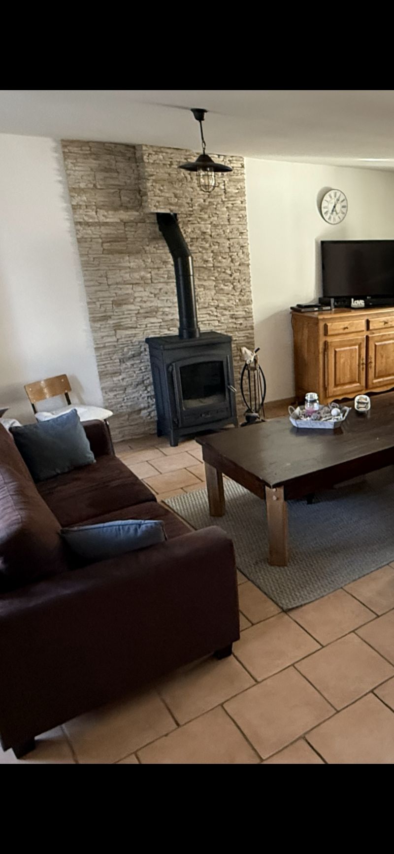

Bonjour, je vous explique mon soucis et j'ai besoin d'aide. jai récemment fait l'acquisition d'une maison en novembre, je comptais refaire entièrement le salon avant de m'y installer.

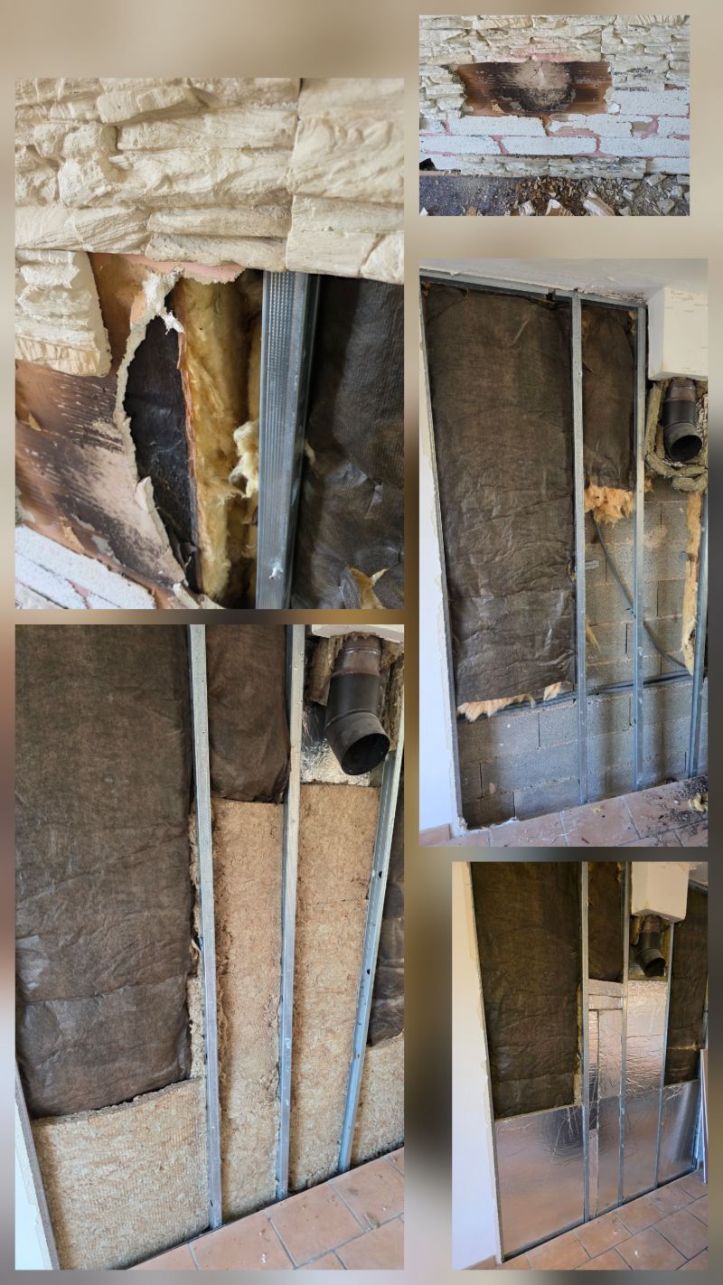

Celui-ci est équipé d'un poêle Gobin de 13kw (ou 14 je ne sais plus). Trouvant le parement qui avait été mis a l'arrière pas très loin joli a mon gout, je décide de le retirer.

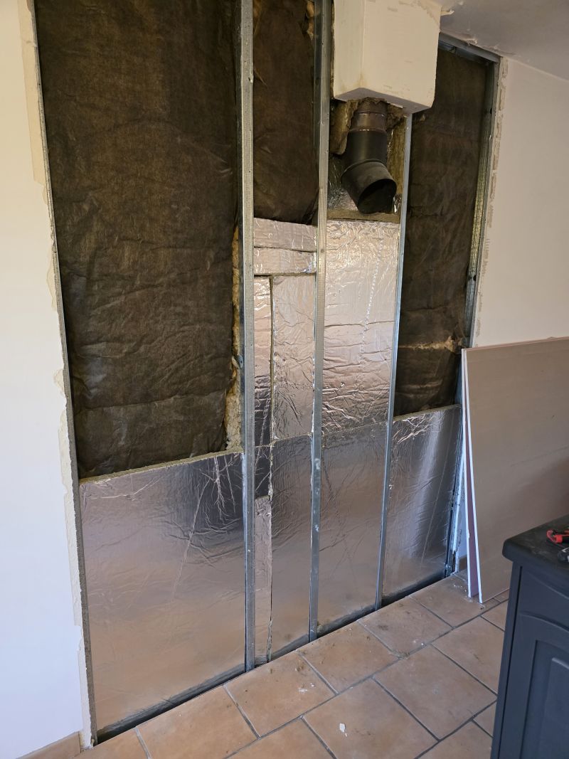

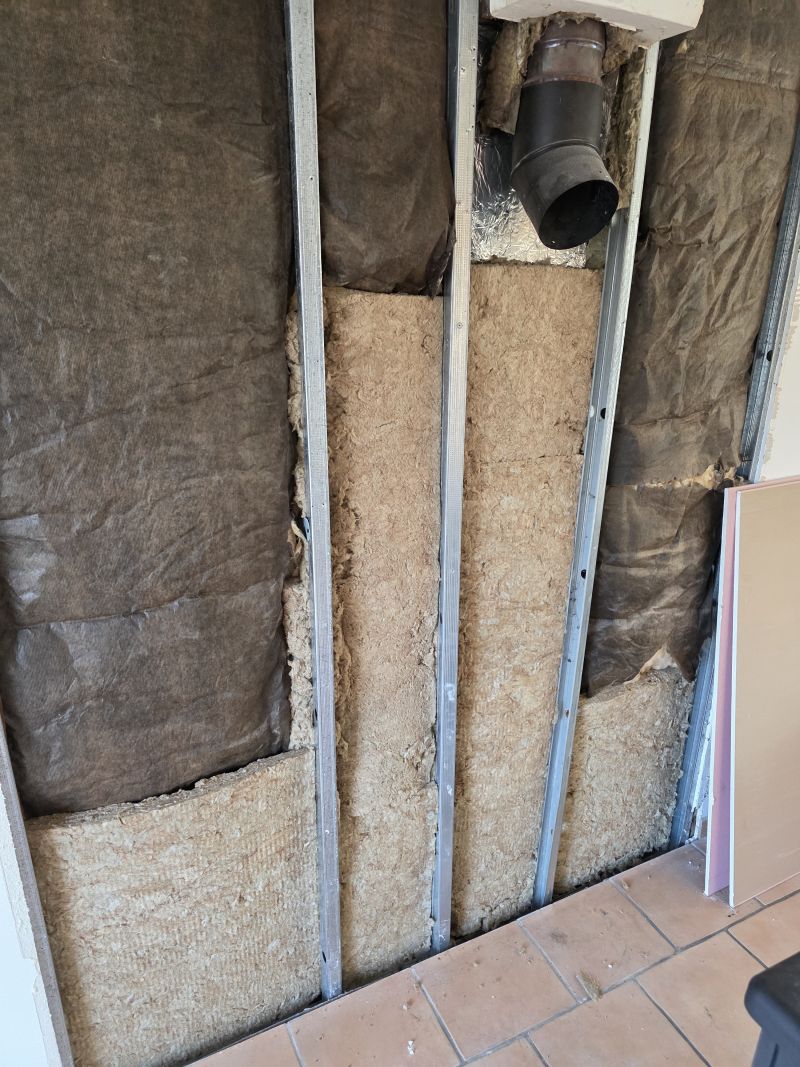

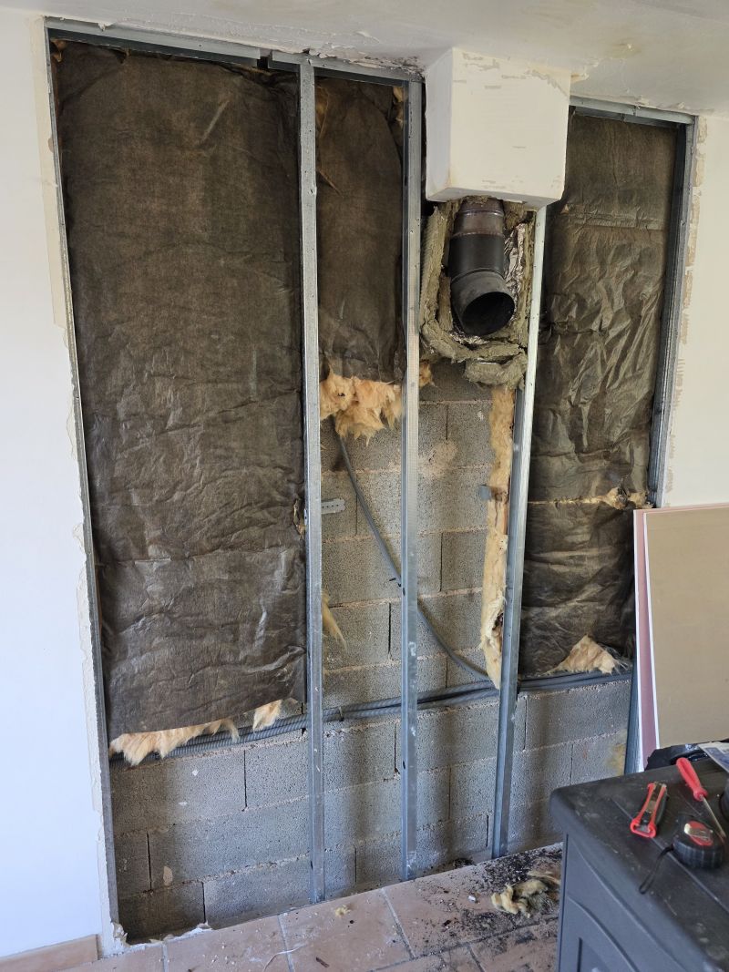

Au fil du démontage de celui-ci, je m'aperçois que le placo situé derrière est brûlé... je décide de complètement retirer la plaque pour en mettre une autre, jai bien fait car derrière c'était de la laine de verre et le pare vapeur était cramé.. les anciens propriétaires on évité la catastrophe. Je me suis donc renseigné sur le sujet et norme d’un poêle a bois. Jai donc refais entièrement l'isolation en laine de roche + rockfire en alu, et placo antifeu neuf.
Jai aussi rallonger le tubage pour qu'il soit plus loin du mur (celui ci etait collé au parement..) donc je suis passer a 37.5cm. Diamètre tu tubage 150, il aurait fallu 50cm je le sais mais je ne veux pas qu'il soit trop éloigné du mur...
On arrive a ce résultat la :
Aujourd'hui premier test, placo très très chaud limite brûlant.. je n'ai vraiment pas envie que ça reprenne a moitié feux donc ma question est, que puis-je mettre au mur pour que celui-ci soit moins chaud en respectant les normes avec les distances. Brique réfractaire ? Plaque de protection en acier ?
Merci pour votre aide car je suis un peu perdu..

De mémoire, il y a 2 distances à respecter :
- la distance poele-mur (à voir avec le fournisseur)
- la distance tuyau-mur (3x le diamètre du conduit si non isolé).
Dans votre cas, le fait que votre conduit traverse le placo me semble non conforme.
Toute traversée de paroie doit-être fait avec un conduit isolé + une distance de 8 cm.

Pour la distance poele mur sur la notice cest noté 50cm, ca encore je peux régler le soucis avec les plaques réfractaire en acier. Mais du coup le pour le conduit je pensais pas qu'il y avait autant aussi.. comment pensez vous que je puisse faire ? Car le conduit par dans un espece de cofrage en brique (la maison a 60 ans)
Dept : Vendee
Ancienneté : + de 9 mois

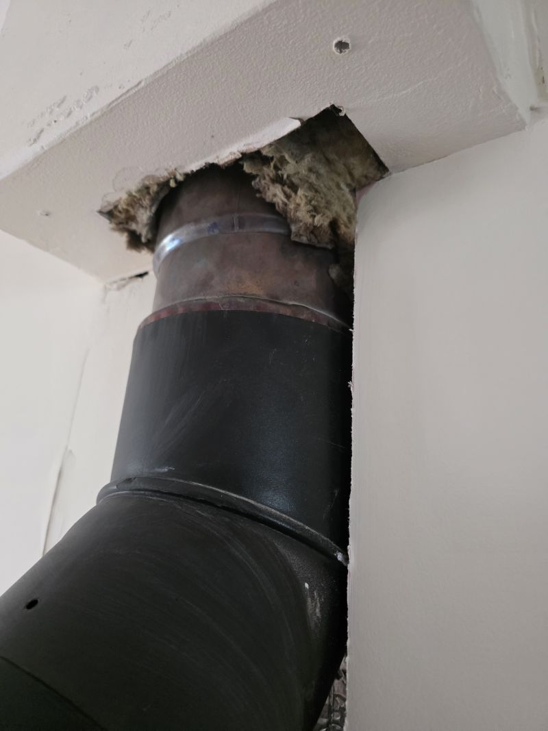

 la réduction à la sortie du poêle : c'est interdit !
 Le raccord conduit de raccordement / conduit de fumée...me semble bizarre
 une photo de plus près serait la bienvenue .
 La totalité de la surface du conduit de fumée devrait arriver dans la pièce ,
 là ce n'est pas le cas , c'est à cheval sur la cloison !

Ce sont les seules photos que j'ai actuellement, je pourrais vous en faire d'autres plus précise uniquement dimanche..

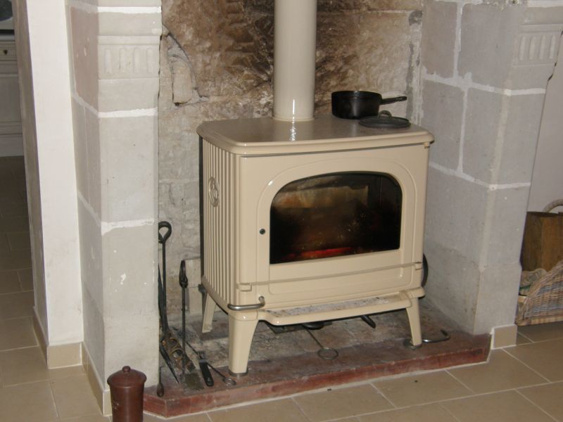

Bjr
Sur le poêle on voit une diminution du diamètre ,
 normalement le diamètre du tuyau doit être le même ,
 comme sur la photo jointe :
 j'ai un doute sur le raccord du haut , la photo n'est pas assez nette !
 quand j'en posais , ça ne ressemblait pas à ça !
 il existe des pièces de raccordement spécifiques pour tubage/conduit de raccordement .

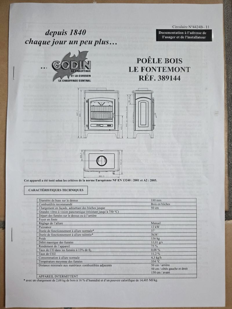

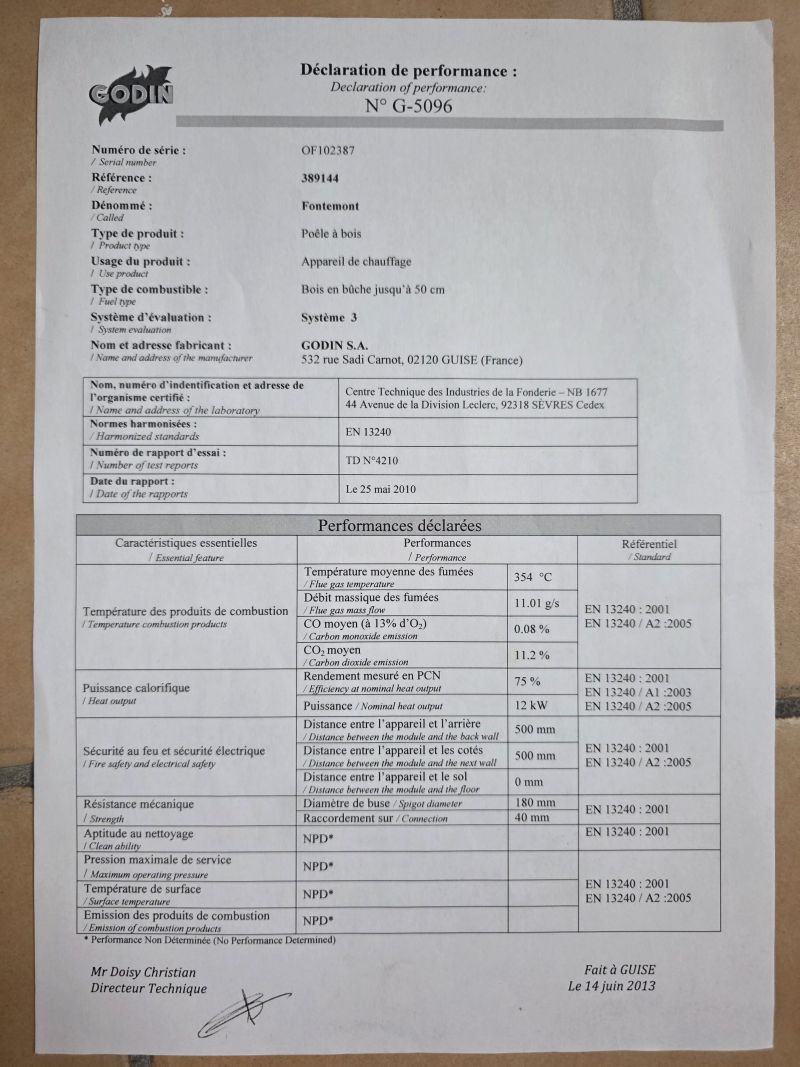

 il faudrait le nom du poêle , ( Godin 14 kw ) ce n'est pas assez .
 je viens de parcourir le catalogue Godin , et tous les 14 Kw , sortent en 180 .
 d'où la réduction à la sortie du poêle .
 La réduction doit être posée au plafond .

Alors je suis sur un Godin Fontemont ref 389144. 12kw en sortie 180mm effectivement.. donc jai tout le conduit a changer et poser la réduction au plafond plutôt qu'à la buse..
Donc question, est ce que le conduit de fumée dans le boisseau qui est en 150mm pose problème aussi ? Faut-il que je le passe en 180 aussi ?

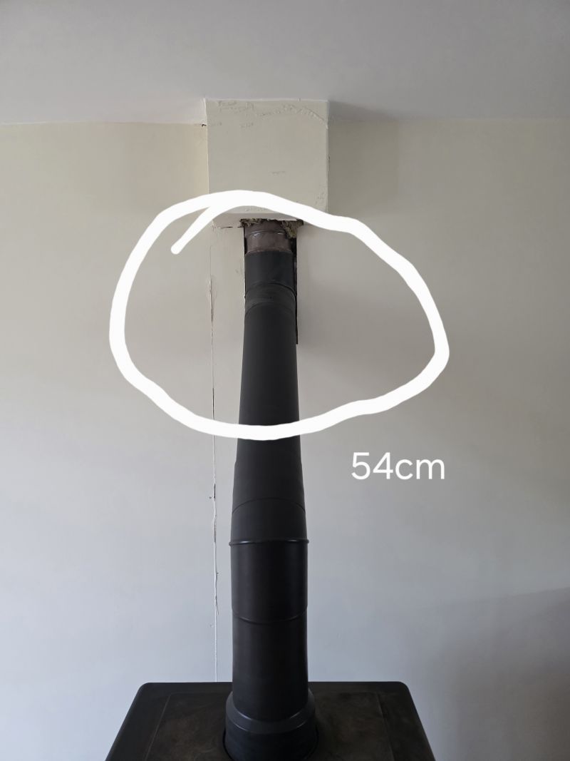

Si jai bien ecouter a l'école, au niveau du raccord conduit de fumée/racordement il faudrait que je découpe le placo sur un rayon de 54cm !? Ca fait énorme non ?

 en grossissant la photo du conduit de raccordement .....
 les tuyaux sont posés à l'envers !
 la partie femelle doit être vers le haut .
 le tubage doit arriver dans son intégralité dans la pièce ,
 pas à cheval sur la cloison .
 le 150 dans le tubage , normalement ça passe .
