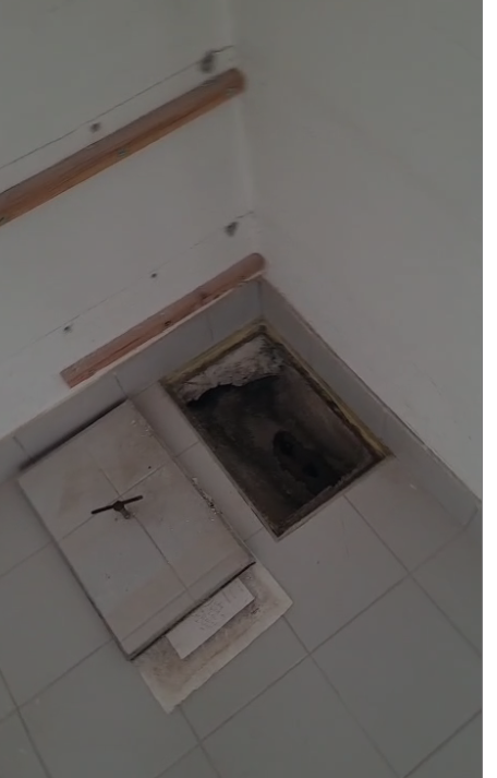

Je dois mettre en place une évacuation des eaux (grises et noires) dans un appartement.
Il y a dans cet appartement une trappe (voir photo) où passent les tuyaux d'évacuation des étages supérieurs.
C'est ici que je dois raccorder mes évacuations.
Ma question porte sur la façon de le faire.
Est-ce que je devrais plutôt faire une réhausse sur le regard existant et faire arriver mes évacuation soit sur le côté soit sur le dessus de ma réhausse (problème de bruit d'écoulement?)?
Ou est-ce que je devrais plutôt casser la chappe de béton pour faire arriver mes évacuations au niveau des tuyaux en place et garder la trappe au niveau du sol?
Dans tous les cas je pense que je dois faire quelque chose d'hermétique pour les odeurs...
Auriez-vous des avis / conseils?

Si tu fais arriver tes évacuations par dessus il faudra modifier la trappe c'est compliqué, le mieux c'est d'encastrer un tuyau de 100 dans la chape et raccorder tes évacuations dedans, par contre renseigne toi de ce que tu peux raccorder dans ce regard

La copro confirme que c'est un réseau unitaire et que tout passe par là.
Dans l'idée ou je réhausse, je ne réutiliserai pas la trappe actuelle.

Oui c'est pas une mauvaise idée, surtout si tu fais une isolation genre panneau de doublage hydrofuge

Bonjour, une tape dans la dalle ? Vous êtes en rez-de-chaussée ?

Oui rez de chaussée. C'est ce qui vous semble le plus propre?

S'il y'a un regard c'est qu'il y'a plusieurs tuyaux qui débouche dedans et ensuite ça repart vers le collecteur principal non ?

Oui, c'est bien cela ! Mais il y a deux problèmes ! On ne pose pas de trappe dans un appartement, mais dans les communs. Et on ne supprime pas une trappe, chose qui risque d'être faite avec cette intervention.
Si y'a pas d'autres évacuations qui débouche dans ce regard tu peux la gainer et t'y raccorder en ajoutant un tampon de visite

En effet j'avais en tête que cette trappe dans un appartement n'est pas conventionnelle mais vu qu'elle est là j'imagine que dois faire avec et ne pas la condamner. Je ne crois pas qu'il y ait d'autres regards dans les communs

La question c'est y'a t'il une seule canalisation dans ce regard ? Tu n'a pas répondu

Pardon, de mémoire il y en a deux mais je n'ai pas encore les clés je ne peux pas vérifier dans l'immédiat. Pour la solution gainage il faudrait avoir accès à l'entrée du tuyau non?

En général l'évacuation rentre dans le regard , le problème c'est qu'on voit pas grand chose sur la photo
