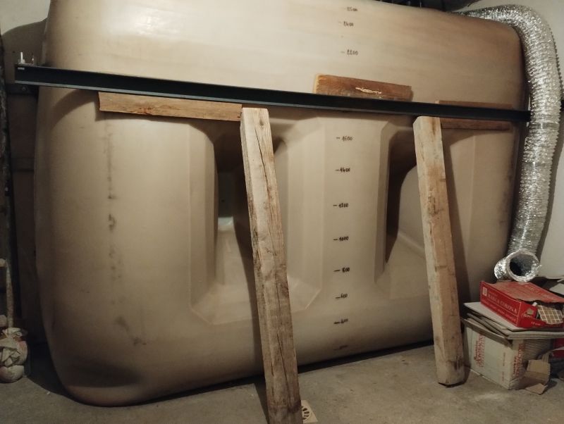

La cuve fioul polyéthylène simple paroi de 2500 l , sans cuvette de rétention, située dans un local à la cave se déforme, cf photo.
Elle date de 1998
Quelqu'un sait-il si une telle déformation peut évoluer rapidement, quels sont les risques (fuite, arrachage des raccords ?) ?

Il faudrait préciser l'ampleur de cette déformation.
Pour moi, rien de plus logique que cette cuve se déforme un peu lorsqu'elle est pleine.
Cette déformation peut être certainement plus ou moins prononcée en fonction de la température ambiante dans la pièce où elle est installée et évidement aussi en fonction de son remplissage.
C'est un cerclage acier de fortune que tu as réalisé afin de contenir la déformation ?
Il me semble qu'une cuve fioul doit être fixée sur un sol béton afin d'éviter qu'elle se décolle, se retourne et se vide en cas d'inondation.
Un collègue a vécu ça. Les pompiers ont refusé d'intervenir pour vider son sous-sol inondé. Il a obligatoirement fait appel à une entreprise spécialisée de pompage et de retraitement des eaux souillées...
Sa cuve était pourtant fixée mais elle s'est arrachée et retournée car contenait seulement 1/3 de fioul ; il y avait 2m de hauteur d'eau dans son sous-sol.
Il me semble aussi qu'il doit obligatoirement y avoir la présence d'une protection mécanique pour interdire par exemple toute fausse manoeuvre avec un véhicule ou autre engin...
Je pense aussi qu'une cuve simple paroi doit être équipé d'un bac de rétention pouvant accueillir la capacité totale de la cuve en cas de fuite.

Merci beaucoup pour votre réponse.
En fait, je suis locataire et mon bailleur ne veut rien entendre.
La déformation est apparue après que l'évent ait été refermé correctement. Je pense que cela a modifié la pression interne de la cuve. Elle fait environ 40x25 cm, à vérifier, et est quasi pleine. A priori, ils ne la laissent jamais se vider et la remplissent tous les 300 l. Le cerclage existe depuis le début je suppose ; j'ai emménagé en septembre.
Personnellement je suis consciente que la cuve peut basculer. Je pense qu'il y a également une fragilisation de la paroi qui peut entraîner une fuite.
L'installation n'est absolument pas aux normes, c'est clair : absence de bac de rétention, hauteur sous plafond...
Il y a aussi une forte odeur de fioul qui se dégage dans le local. Un simple contrôle visuel a été fait et on m'affirme qu'il n'y a aucune fuite; je reste septique...

alieth a écrit:En fait, je suis locataire et mon bailleur ne veut rien entendre.
Tu pourrais lui rappeler dans un 1er temps verbalement puis par écrit toutes ces non-conformités...
Mais un évent de doit pas être fermé !!!!!
Il permet d'éviter la dépression dans la cuve lorsque la pompe aspire du fioul !
Il permet aussi d'absorber les dilatation par variations de température.
Cet évent embarqué sur la cuve doit être relié à un petit tuyau qui donne sur l'extérieur, sinon effectivement il peut y avoir des odeurs de fioul.
La fuite, tu la verrais au sol ou à minima autour des différents organes.
C'est probablement un bouchon mal fermé et/ou non étanche.
Ou alors l'évent n'est donc pas fermé mais il n'y a pas présence de tuyau donnant sur l'extérieur

alieth a écrit:Le bailleur a fait venir un plombier qui a contrôlé tous les raccords paraît-il. Le bailleur et le plombier m'ont indiqué que l'évent était mal fermé et qu'il l'avait fermé correctement. Mais bon, je m'aperçois au fur et à mesure que mon bailleur tient des propos fantaisistes. Il est possible que l'évent ne soit pas fermé; pourtant sa fermeture expliquerait la déformation survenue après l'intervention du plombier
Je ne veux pas dire de bêtise mais pour moi un évent est obligatoire sur un cuve à fioul.
Il a pour rôle d'admettre de l'air afin d'éviter la dépression dans la cuve lorsque la pompe de la chaudière puise du fioul. Il doit aussi modestement servir à compenser la dilatation lors de variations de température.
Il faut donc ouvrir l'évent car ta chaudière risque de tomber en panne par manque de fioul une fois que la cuve sera trop en dépression.
Par contre il vaut mieux que cet évent soit raccordé à un tuyau donnant sur l'extérieur afin d'éviter les remontées d'odeurs de fioul.
L'évent est constitué d'un clapet interne anti-retour et en théorie il ne devrait pas y avoir d'odeur...
Mais les pressions étant très faibles, le clapet est souvent fuyard...
Étonnant que le plombier n'ait pas réalisé un démontage de cet évent pour nettoyage du clapet anti-retour, voir même de le remplacer car la cuve semble être d'une autre époque !
C'est quoi cette gaine alu sur la droite de la cuve ???

Je vais reboucler tout cela, mais surtout attendre le passage de l'expert de ma protection juridique; je viens enfin d'obtenir cette expertise qui devrait me permettre d'avancer dans la résolution du litige ...
La gaine alu... c'est l'entrée d'air basse bricolée par le bailleur suite aux préconisations du plombier. Du grand art, n'est-ce-pas ? Il a aussi installé un extracteur axial (destiné normalement aux sdb, WC, cuisine) en position haute pour extraire les fortes odeurs de fioul (sur la voie publique; avant ça remontait dans mon logement ...) à défaut de résoudre le problème à la source...
