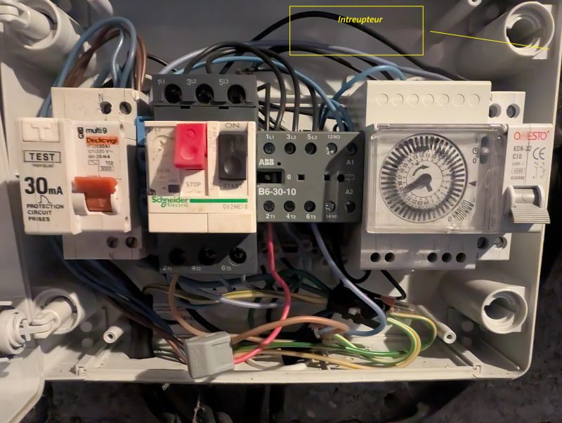

Bonjour à tous
Je voudrais domotiser ma pompe de piscine avec un commutateur en zigbee pour pouvoir le contrôler sur jeedom.
J'ai pensé à utiliser un sonoff ZBMINIL2 mais cela ne marche pas.
Il est bien détecté mais la pompe ne démarre pas
Avez-vous une idée ?

C'est un peu léger pour commander une pompe en direct  (charge inductive).
Il faut passer par un contacteur et avoir le détail de vos branchements.

J'ai une horloge et un interupteur pour les différent
mode (manuel / Eteint /Horloge)
Le contacteur ABB est déjà présent, donc le plus simple est de remplacer le contact de l'horloge par le contact du module SONOFF. La difficulté réside dans le fait que ce module ne donne pas un contact sec (sans potentiel comme celui de l'horloge)
Il donne du 230v sur une borne OUT. C'est possible mais ça nécessite de modifier le câblage du coffret.
Sur ce forum, je me souviens avoir fait des schémas pour une telle modification. il faudrait faire un peu de recherche.

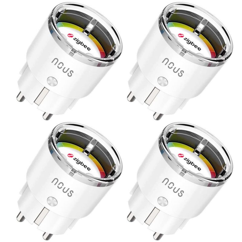

Env. 30000 message Gironde
Il y a de superbes prises « Nous » en zigbee, taille miniature et conso intégrée
Et pas cher en plus

" nous" ! c'est la marque ?
Oui,
Moins de 10 euros la prise en  principe (par lot de 4)
je les kiffe parso
