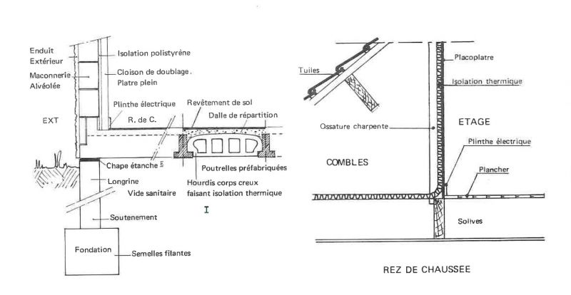

Nous avons eu le retour de notre offre sur une maison
L’isolation est composé de 1cm de polystyrène et 5cm de carreaux de plâtre (R de 0,3) ce qui est aujourd’hui est très faible
On voudrais donc refaire tout en laine de verre/roche 12cm système optima (R 3,5)
C’est un vide sanitaire et plancher béton avec sur chape étanche (Je met la photo du constructeur)
Que feriez vous ? Suppression de tout le plâtre et polystyrène ? pose par dessus ?
Pare vapeur ? Ou non ?
L.étage est un plancher bois qui n’a aucune isolation
Placo fixer sur les bois du plancher

Bonjour, vous parlez bien des murs ? oui, il faut tout enlever ! Vu que vous avez des combles, le pare vapeur n'est pas utilise, et même pas conseiller, vu que vous n'en avez pas en plafond

Oui je parle des murs intérieurs donnant sur l'extérieur
La maison ce compose d'un RDC
D'un étage 1 avec les chambres centré sur la bâtisse
Il va falloir isoler tout la partie vide des rampants car actuellement la chaleur qui monte par les bords de la maison n'est arrêtée par rien ( juste la plaque de plâtre du plafond du rdc) incroyable de voir ça
Un étage 2 qui est des combles aménagés

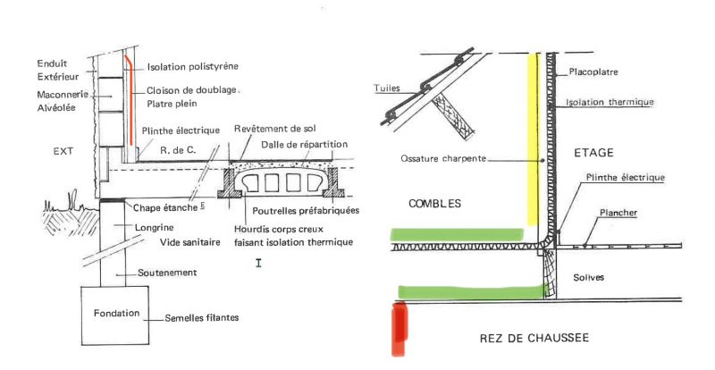

Qu'utiliseriez vous pour isoler le remplacement de la partie rouge
L'ajout d'isolation et son épaisseur sur la partie verte ?
L'ajout d'isolation et son épaisseur sur la partie jaune ?

<Qu'utiliseriez vous pour isoler le remplacement de la partie rouge >
laine verre (lambda 0,032) ou laine de roche avec système Optima (lisses, fourrures)
qui facilite le passage des gaines; R mini 3,7
Par exemple une laine de verre en lambda 0,032 Ep 120 mm a un R de 3,75
Attention pour les cotes de tapées, en système Optima à l'épaisseur de l'isolant
il faut ajouter 30 mm (ossature + BA13)
<L'ajout d'isolation et son épaisseur sur la partie verte ?
si partie de combles perdus : laine de verre ou de roche en Px ou Rlx ou laine soufflée .
L'épaisseur (ou plutôt le R) sera fonction des caractéristiques de l'isolation déjà en place.
Comment allez vous accéder à la partie verte juste au dessus du plafond du RdC ?
<L'ajout d'isolation et son épaisseur sur la partie jaune ? >
qu'elles sont les caractéristiques de l'isolation déjà en place ?
juste derrière cette isolation il y a quoi ?
Cdt

Laine de verre OK 0,032 ou 0,04 est encore un autre débat
Car justifié un prix au m2 x2
Je préfère perdre 3/4cm de mur sur la surface total
Actuellement, il y a le ba13 du plafond salon
Dessus une sorte de laine de verre sur kraft de 2/3cm max
En gros quasiment rien
C'est pour ça que je compte mettre de l'isolant zone verte 30cm par exemple refaire un placher qui s'appuis sur l'ossature bois pareil sur la partie jaune
Remettre de l'isolation épaisse pour éviter les pertes même.si il faut refaire une armature pour tout tenir
C'est un espace accessible mais non indispensable ( perde 30/40cm ne me gênera pas ( je pense aussi à l'été pour limiter la chaleur)
Cet espace est pratique pour accéder aux prises des chambres et vmc futur

Vu les plans il va falloir tout refaire.
Rdc : dépose totale des doublages et menuiseries et on refait l'ensemble sinon on fait directement de l'ITE sans oublier le soubassement
Sol : isolation en sous face de plancher dans le vide sanitaire (bon courage)
Etage : isolation des rampants jusqu'en bas de pente et pour les murs soit ITE sinon ou va chercher le dératèlement pour l'isoler et faire une bonne enveloppe thermique.

Cartman44 a écrit:Vu les plans il va falloir tout refaire.
Oui on est partie pour faire l'ensemble intérieur
ITE compliqué en copropriété et non conseillé sur maison ancienne même si là chape étanche dans le vide sanitaire
Pour ce vide sanitaire
Vous parler de collage polyuretane par le dessous ?
Je pense qu'il n'y a que 3 rangée de parpaing donc difficile d'accès
Étage ? Vous n'isoler pas les face plancher et bords de chambres ?
Il n'y a pas de film étanche sous la toiture
