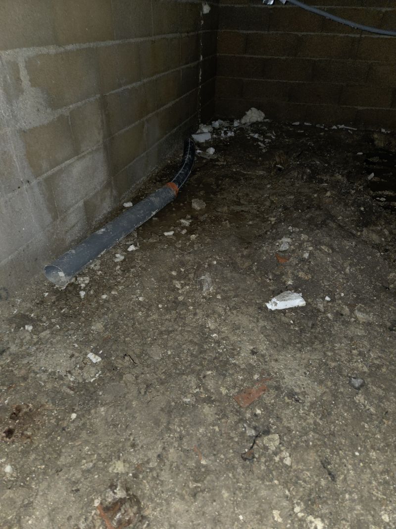

Je me permets de solliciter vos avis concernant la présence d’eau dans le vide sanitaire de ma maison.
J’habite la maison depuis environ 1 an. Elle est construite sur un terrain argileux.
Une étude de sol G2 a été réalisée avant la construction, et celle-ci ne mentionnait pas de présence d’eau dans le sol.
Conformément aux préconisations, un drainage périphérique a été mis en place.

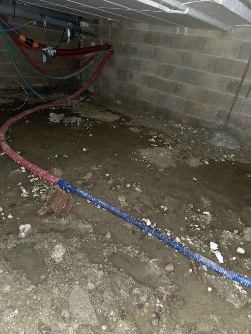

Malgré cela, je constate la présence d’eau stagnante uniquement d’un côté du vide sanitaire.
De l’autre côté, le sol est simplement humide, sans flaque d’eau.
Le comportement est le suivant :
Le niveau d’eau monte après les pluies
Il baisse progressivement, mais il faut au moins deux semaines sans pluie pour observer une baisse de niveau significative, et il est très rare que les flaques disparaissent complètement
Dès qu’il pleut à nouveau, l’eau réapparaît
À noter qu’un puisard est situé à environ 5 mètres de la maison.
Lors de la construction, j’avais signalé ce point au conducteur de travaux, qui m’a répondu que c’était “normal”, sans vraiment m’expliquer pourquoi.
Je m’interroge donc :
Est-ce réellement normal d’avoir de l’eau stagnante dans un vide sanitaire, même sur un seul côté ?
Y a-t-il un risque à long terme (fondations, humidité, moisissures, structure) ?
Je joins des photos pour illustrer la situation.
Merci d’avance pour vos retours et vos avis.

La présence d'eau dans le vide sanitaire peut être normal si ce sont les terres qui font remonter l'eau par capillarité.

Bonjour, ce qui n'est pas normal, c'est l'état de vos gaines. Et la présence d'une gaine rouge, interdite en vide sanitaire. Et la grosse triche de votre constructeur pour tromper le consuel.
Pour aller dans le sens de Fabienvar , c'est tout à fait logique compte tenu de la nature du sol, surtout si drainage périphérique à plus de 2 mètres de l'habitation.
Possible de prendre connaissance d'analyse du sol de l’étude G2 AVP svp si il y a, comme analyse granulométrique, teneur en eau ou VBS ?
plaquisteheureux : du bleu, du rouge. Il y en a pour tous les goûts Biggrin
Je doute qu'en cas de soucis, les assurances donnent suite Crying

et les normes c'est les normes, la gaine rouge pour l'arrivée ENEDIS est interdite dans les vide sanitaire. Il faut des gaines noire avec le liseré blanc, car elle sont ignifuges

Dans ce cas, avant de conclure que le drainage est insuffisant, je regarderais surtout trois choses : l’exutoire du drain, sa pente réelle et l’origine de l’eau.
Sur terrain argileux, l’eau peut rester longtemps en surface ou dans le vide sanitaire sans que le drain périphérique règle tout. Si la sortie du drain est trop haute, noyée, colmatée, ou si l’eau vient plutôt d’une remontée saisonnière, on peut pomper sans traiter la cause.
À vérifier dans l’ordre :
- les regards de drainage : propres, accessibles, avec de l’eau qui circule vraiment ;
- la sortie du drain : plus basse que le drain et jamais en charge ;
- les gouttières et les pentes du terrain : pas d’eau renvoyée vers la maison ;
- la carte Géorisques : remontées de nappe / argiles ;
- la ventilation du vide sanitaire et la présence d’une arase étanche.
bonjour,
ce n'est pas un dommage de nature decennale et pas d'intervention d'assurance.
C'est du contractuel et relevant de la responsabilité des constructeur... le consuel étant donné personne ne bougera
