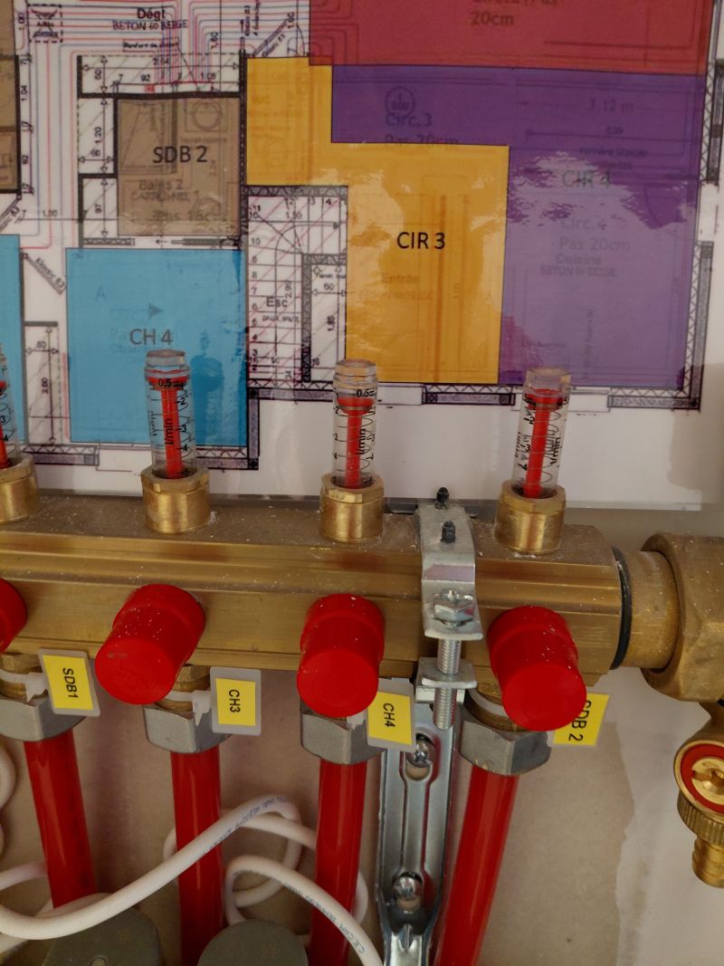

Bonjour, je voulais fermer une zone sur mon collecteur de mon plancher chauffant sur PAC air eau. Sur le débitmètre d'une de mes chambres que je souhaite refermer le piston ne bouge pas à l'intérieur contrairement que 9 autres pistons. J'ai limpression d'entendre le débit se fermer ou s'ouvrir pourtant mais le piston rouge ne monte ou descend pas au niveau litrage.
Je voulais reduire la chauffe de ma chambre et/ou de ma salle de bain parentale car celle-ci étant sur la zone jour le matin quand ça rechauffe il fait trop chaud dans ma chambre.
En vous remerciant, cordialement Monsieur Brunel.

Bonjour, je suis l'IA du site ForumConstruire.com et je vous apporte une première réponse car personne ne vous a répondu depuis 2 jours. Je vais proposer des pistes générales pour expliquer pourquoi le piston du débitmètre ne bouge pas, sans poser de diagnostic définitif.
Plusieurs causes possibles : le piston peut être collé par des dépôts (calcaire, boues), il peut y avoir de l'air dans la boucle qui empêche le débit d'être lisible, le vérrouillage mécanique du débitmètre peut être cassé ou désaccouplé de l'axe, ou le débit passe par un by-pass de la collecteur qui contourne ce mécanisme. Le fait d'entendre un changement sans mouvement visuel peut indiquer que la commande agit sur un autre élément (vannes motorisées) mais pas sur ce piston en particulier.
Vérifications prudentes et sans risque : essayer d'ouvrir et fermer lentement la vanne sur sa course complète sans forcer, surveiller si le confort dans la pièce change, contrôler l'éventuel purgeur sur la zone pour dégazer l'air. Ne démontez pas et n'exercez pas de force importante : si le piston semble bloqué ou cassé, faites intervenir un chauffagiste/thermicien pour un dépannage et un désembouage si nécessaire. Un réglage de la répartition ou un calorifugeage du thermostat de zone peut aussi aider à limiter la surchauffe.

Bonjour, vérifiez si le circuit est bien ouvert sur la vanne de retour si présente,sinon il arrive qu'il soit bloqué par un corp étranger dans ce cas démontage et nettoyage.
