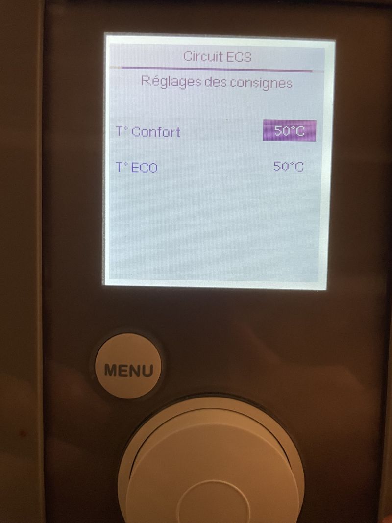

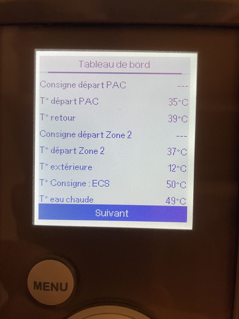

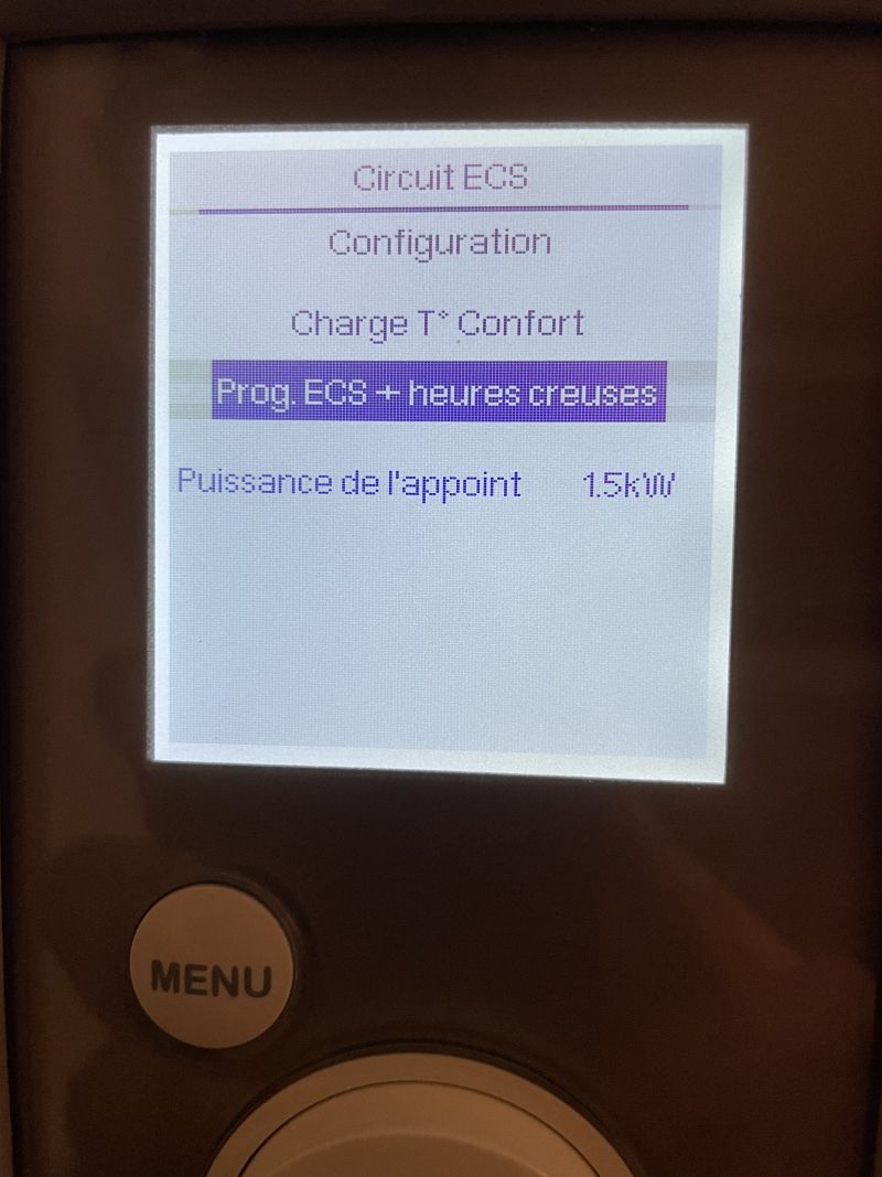

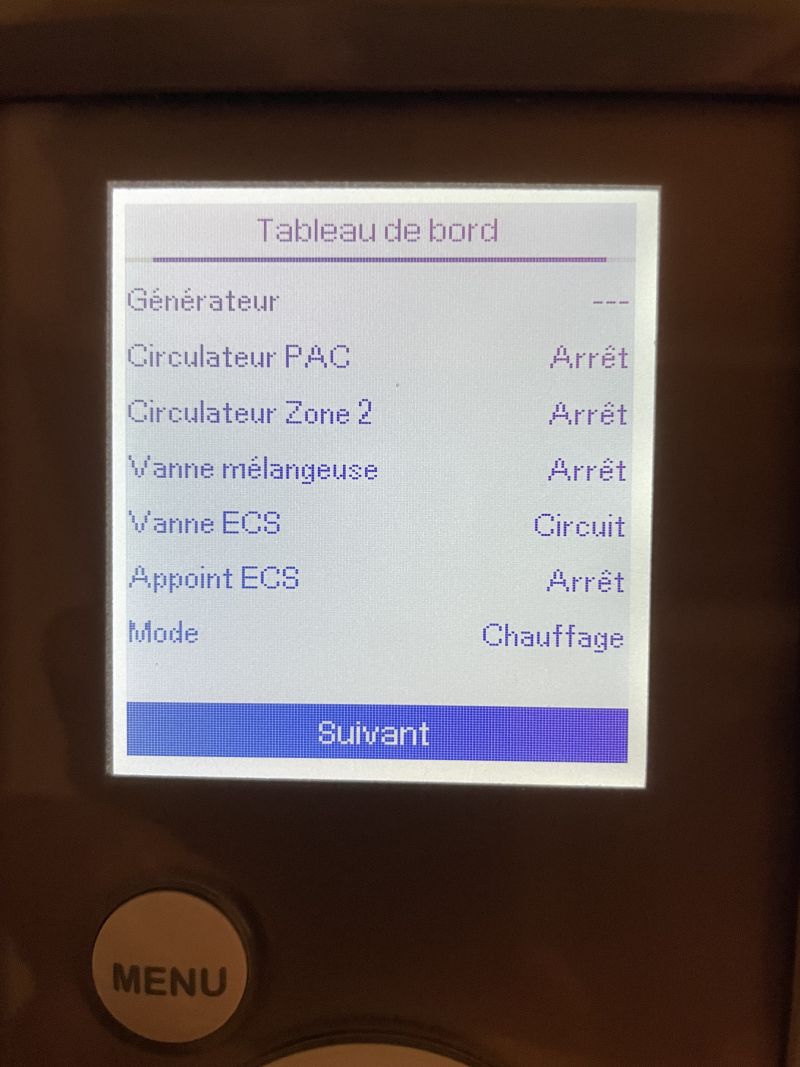

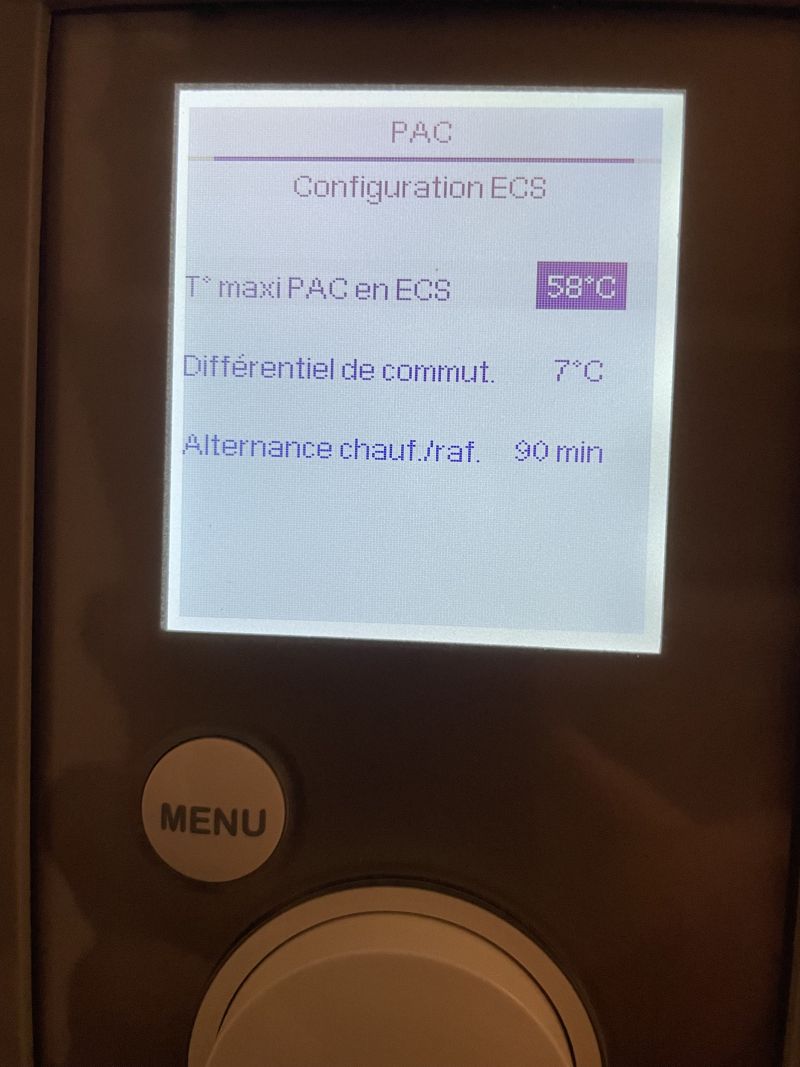

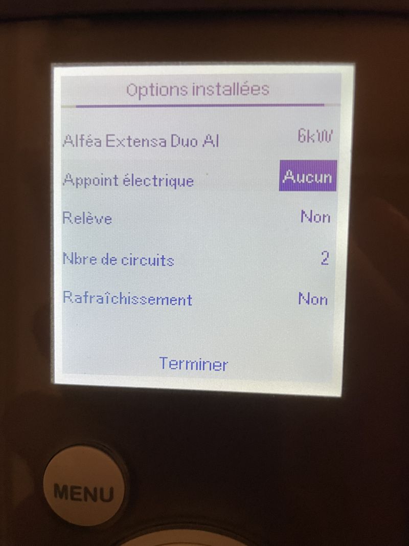

Bonjour. Je constate une explosion de ma consommation électrique et soupçonne l’appoint électrique de ma paC d’être à l’origine du problème.
PaC atlantic duo alfea extensa installée en 2018/19 avec plancher chauffant et ECS.
L’appoint électrique semble se déclencher sans raison véritable. La T extérieure est douce 10 degrés par ex. Et l’appoint électrique se déclenche au lieu de l’échangeur thermique via le groupe extérieur, beaucoup moins energivore.
Pouvez vous m’aider à résoudre le problème svp ?
Est ce un problème de réglage ? Ou un élément défectueux (vanne 3 voies , circulateur, sonde) ?
Le groupe extérieur est entretenu annuellement. RAS.
Jai récemment diminué la T consigne ECS de 60 à 55 puis 50 degrés ; et passé de mode « permanent » à « HP HC + heures journalières«  pour chauffer l’ecs que en amont de périodes de douche/ bain mais je peux rester en permanente vu que je n’ai pas de contrat d’électricité hp/hc.
J’espère avoir été complet. Merci. 🙏

C'est combien une explosion en kWh ?
Quel appoint électrique se déclenche celui du chauffage ou celui de l'ECS ?
Les photos montrent que la PAC est à "l'arrêt".
