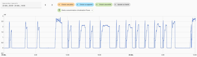

Je possède un gainable MITSUBISHI avec unité intérieure PEAD-M50JA2 POWER INTERVER et un groupe extérieur PUZ-ZM50VKA2. L'installation est coupée à AIRZONE.
Je chauffe mon étage, 3 chambres, pour un total d'environ 70m².
Sur AIRZONE je suis en Eco-Adapt A++ et Q-adapt standard. J'ai 50 Pa de pression statique.

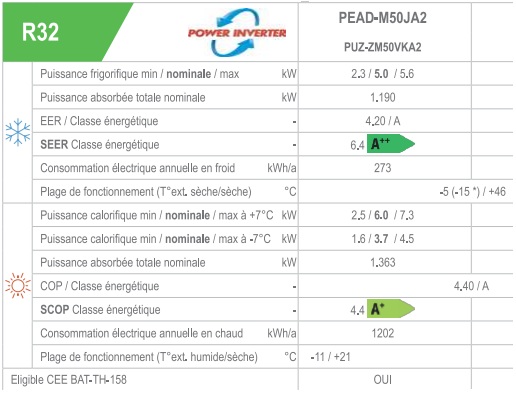

Sur la fiche technique de l'unité intérieure la puissance absorbée totale nominale est de 1.36kW.
Or, en regardant les consommation je suis très largement au dessus à chaque fois et j'enchaine les cycles "ON/OFF"
Avez-vous déjà remarqué cela ? Est-ce un simple réglage à effectuer ?
Je suis un peu déçu, j'ai dimensionné mon gainable le mieux possible afin, justement, d'avoir une unité qui "ronronne" toute la journée. Je n'arrive pas à voir où je me suis planté.
Je vous remercie.

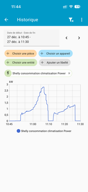

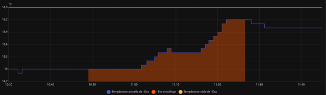

Il y a bien un problème : sur la fiche il est marqué une consommation absorbée de 1.36kw
Et sur le graphique tu as des pointes de 2.5kw!

Effectivement. Alors j'imagine que les 1.3kW correspondent à du régime établi etc, mais quand même.
J'ai du mal à comprendre j'ai l'impression qu'elle "force" à pleine puissance à chaque démarrage.

Moi je pense que ta PAC est peut etre surdimensionnée.
Tu chauffes combien de m² ?
Ou alors sur le graphique c'est peut etre la puissance calorifique de la PAC c'est a dire qu'elle a craché 2.5kw dans la maison en consommant X kw électriques et tu dois comprendre à quoi correspond ce graphique...
Et essaies de mettre 25°C sur le thermostat et dans 1 ou 2 heures tu regarderas le graphique
Si ca ne "coupe" plus c'est que la PAC est trop grosse OU elle givre trop
Sinon c' est que l'inverter ne fonctionne pas comme il faut... l'inverter est censé de moduler la puissance en fonction de la température interieure: plus elle se rapproche à la consigne la puissance diminue tout doucement et pareillement ca monte en puissance tout doucement

Citation: "Ou alors sur le graphique c'est peut etre la puissance calorifique de la PAC c'est a dire qu'elle a craché 2.5kw dans la maison en consommant X kw électriques et tu dois comprendre à quoi correspond ce graphique..."
C'est moi qui mesure la puissance instantanée consommée avec une sonde.

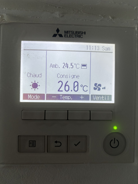

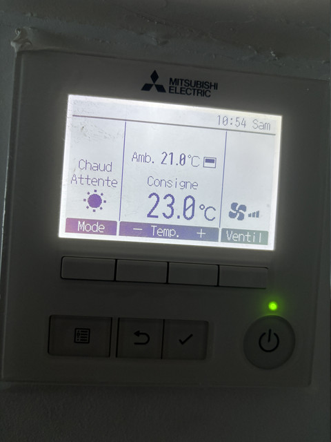

Où est située la commande d'origine du gainable Mitsubishi ? (télécommande de l'UE)
Elle doit être placée dans le volume chauffé à un endroit représentatif de la température intérieure.
Ca a déjà été discuté dans d'autres fils et je sais que ce n'est pas intuitif, mais la sonde interne de cette commande entre en jeu dans l'algorithme de régulation Airzone.
Si votre commande d'origine est placée dans un cellier froid ou dans les combles non chauffés, commencez par la déplacer dans le volume chauffée de la maison. (c'est d'ailleurs une recommandation d'Airzone).
J'ai constaté à plusieurs reprises que ca améliorait très nettement le fonctionnement régulier de l'unité gainable.

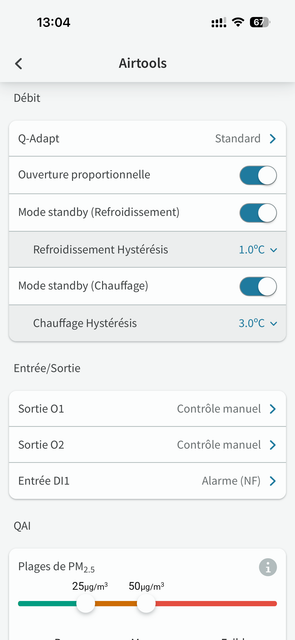

- vérifier la cohérence de la sonde de température qui sert de référence ("température de reprise") pour l'aIrzone et pour l'unité gainable
- vérifier que les différentiels de stratifications sont bien réglé à 0
- faire l'équilibrage aéraulique de l'installation
- ajuster la pression statique pour que le gainale fonctionne en débit nominale lorsque toutes les zones sont ouvertes

La puissance absorbée de la fiche technique correspond à la puissance consommée dans les conditions nominales : température extérieure = 7°C et puissance calorifique nominale au COP nominal.
Dans d'autres circonstances la PAC peut consommer moins ou alors plus.
Par exemple mon gainable air / air Hitachi de 12 kW calo a une puissance nominale de 2800W. Mais les docs détaillées donnent une puissance électrique maxi de 6400W, ce qui correspond à un fonctionnement à puissance calo maxi par -15°C extérieur, quand le COP est de l'ordre de 2...

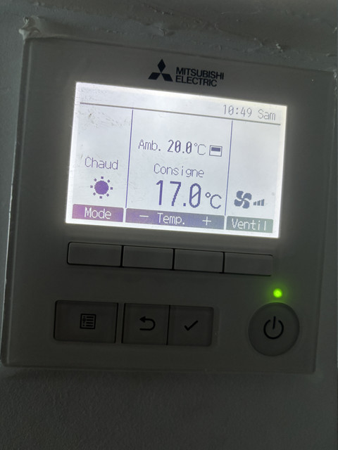

Bonjour @Jetblack,
Je dois avouer que j'espérais avoir une réponse de votre part tant j'ai pu vous lire sur le forum. Vous semblez avoir les connaissances qui peuvent m'aider.
"Où est située la commande d'origine du gainable Mitsubishi ? (télécommande de l'UE)
Elle doit être placée dans le volume chauffé à un endroit représentatif de la température intérieure."

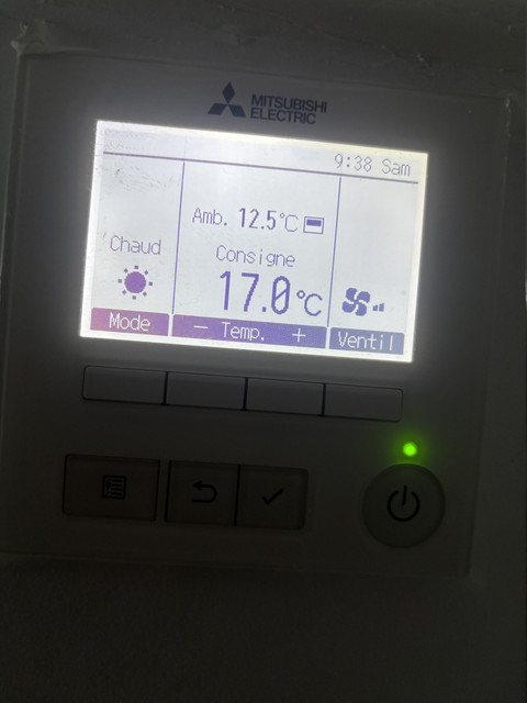

=> La télécommande PAR-41 est pour le moment dans un volume chauffé... mais pas trop. Je m'explique : je me suis beaucoup renseigné avant d'installer mon gainable, on m'a dit qu'avec AIRZONE la télécommande MITSUBISHI n'avait plus d'importance, je l'ai donc mise dans une niche à l'étage afin de la garder accessible mais elle n'est pas dans un volume chauffé comme mes pièces. Vous me confirmez donc que malgré AIRZONE il faut que cette télécommande soit dans un volume chauffé afin d'avoir une température ambiante représentative ? Je préfère demander confirmation car cela va me faire faire des trous dans le placo
"vérifier la cohérence de la sonde de température qui sert de référence ("température de reprise") pour l'aIrzone et pour l'unité gainable"
=> Qu'entendez-vous par là ? Vérifier la cohérence entre la température ambiance affichée sur la télécommande MITSUBISHI et la température "groupe" du AIRZONE ?
"- vérifier que les différentiels de stratifications sont bien réglé à 0"
=> Je vais le faire en rentrant ce soir, ainsi que le déport de sonde.
Merci d'avoir pris le temps de me répondre, je fais les différents tests et je reviens vers vous.

==> 1er élément : il faut que la PAC et AZ utilise la même référence de température (usuellement la sonde située dans la télécommande).
Normalement c'est le cas par défaut (au moins sur les systèmes récents, ce qui était moins vrai à l'époque où j'ai eu mon système Hitachi + AZ).

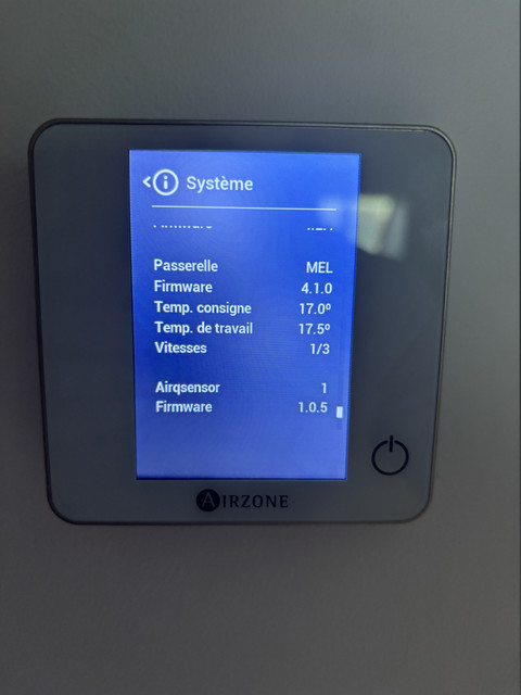

Vous pouvez vérifier cela en regardant sur la télécommande de la PAC la température ambiante indiquée, et comparer à la température dite "de reprise" (le nom exact peut changer selon les versions de thermostat AZ) que vous pouvez trouver dans le BlueFace AZ.
==> 2eme élément : il ne faut pas que la PAC ajoute un décalage "invisible" ni à la température de référence ni à la consigne. C'est pour cela qu'il faut veiller à ce que les différentiels de stratification (ou offset) ***au niveau de la télécommande de la PAC Mitsu*** soient à 0 (en mode chaud et en mode froid). Normalement c'est tout bon chez Mitsu par défaut. Mais par exemple, sur mon gainable Hitachi, le différentiel de stratification par défaut est de +4°C. Ca s'explique vu la conception du système et le fait que la sonde de référence est dans la reprise du gainable, mais si on laisse comme ca, le gainable est toujours à fond : meme si AZ fixe consigne = ambiante - 1°C pour arrêter la production de chaleur, alors le gainable essaie d'atteindre ambiante - 1°C + 4°C soit ambiante + 3°C et tourne à fond jusqu'au moment où toutes les zones dépassent leur consignes et que AZ décide de mettre la PAC en OFF total.

Et c'est là que se situe le problème : si vous placez la télécommande d'origine dans un endroit frais ou froid, T1 sera la plupart du temps plus petit que T2, T2 sera alors appliqué comme consigne de travail pour la PAC, et la PAC va chauffer à fond et faire du ON OFF. L'algorithme "intelligent" Airzone est alors inopérant.
Exemple : vous demandez 20 ou 21 degrés dans vos différentes pièces sur les thermostats AZ. La température réelle des pièces est 1 degré en dessous.
AZ détermine que le besoin en chaleur est faible.
Il demande à la PAC quelle est sa température ambiante. La télécommande de la PAC étant dans le cellier, cette température est de 15°C.
AZ calcule T1 = 15 + 1 = 16°C (+1 degré car besoin de chaleur faible)
AZ calcule T2 = 21 °C (zone qui a la consigne la plus élevée)
T2 > T1 ==> AZ demande à la PAC de travailler à la consigne T2 : 21°C alors que la PAC voit que l'ambiance est à 15°C
==> La PAC démarre à fond car elle voit 6 degrés d'écart, et comme l'écart ne diminuera jamais, la PAC sera toujours à fond jusqu'au moment où AZ décidera de tout couper car toutes les zones auront largement dépassé leur consigne => fonctionnement ON/OFF
Seule solution : il faut que la température d'ambiance mesurée par la télécommande de la PAC soit plus élevée, représentative du niveau de la température ambiante de la maison, idéalement un peu plus !
Pourquoi cette spécificité dans l'algorithme : je ne sais pas, c'est sans doute historique pour des questions de compatibilité.
Donc commencez par placer la télécommande mitsu dans un endroit chaud de la maison, de telle manière à ce que T1 soit > à T2 et votre gainable va ronronner gentiment ! Il y a juste 2 fils à rallonger, vous pouvez tester rapidement. Eventuellement, arrangez-vous pour que la télécommande soit bien au chaud, à une température plus élevée que celle de la maison.
Chez moi j'ai définitivement résolu le problème en remplaçant la sonde de température d'ambiance / reprise par une résistance fixe qui renvoie toujours la valeur 22°C à la PAC et à l'AZ. Ainsi ca m'assure que T1 >=T2 et la régulation se passe très bien.

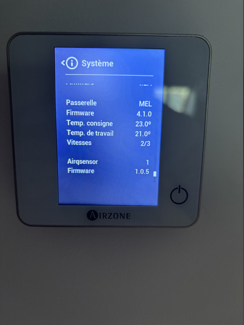

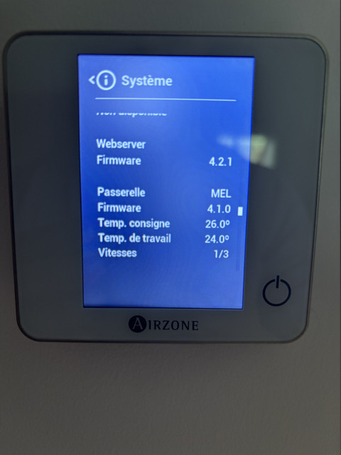

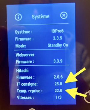

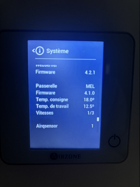

Sur le Blueface, vous devez avoir ces informations ou quelque chose d'équivalent :
La température de consigne correspond à la consigne envoyée par AZ à la PAC : vous devez retrouver cette valeur comme consigne affichée sur la télécommande mitsu
La "température de reprise" correspond à la température de référence, récupérée de la PAC, à partir de laquelle AZ élabore la Tconsigne pour réguler la production de chaleur. Cette température de reprise est la température ambiante vue par votre PAC, c'est à dire vue par la télécommande de votre PAC. Vous devez retrouver la même information au niveau de la télécommande.
L'appellation de température de reprise est là encore une appellation historique : dans de nombreux gainables (c'est le cas chez moi) la température d'ambiance était/est mesurée par une sonde située à la reprise (aspiration) du gainable.

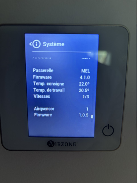

Bonjour Jetblack et une nouvelle fois merci pour votre aide, j'apprécie sincèrement.
Jetblack a écrit:=> 1er élément : il faut que la PAC et AZ utilise la même référence de température (usuellement la sonde située dans la télécommande).
Jetblack a écrit:Sur le Blueface, vous devez avoir ces informations ou quelque chose d'équivalent  :
AIRZONE et MITSUBISHI fonctionnent avec la même température (12,5°C sur la photo).
Il y a également un décalage d'un degré entre la consigne sur la PAR41 MITSUBISHI et le BLUEFACE AIRZONE.

Je reviens sur vos photos des commandes AZ et Mitsu :
On voit bien que les 2 fonctionnent avec la même température de référence : c'est parfait !
Par contre, la consigne est à 17°C (ou 18°C ??) ce qui doit correspondre à ce moment là à la température max (ou moyenne) des consignes des zones AZ.
L'écart de 1 degré de consigne entre les 2 systèmes est étrange. Pour le moment observez le pour voir s'il est systématique ou pas.
Comme expliqué plus haut, votre problème se situe là : la PAC vise une température de 17 ou 18°C avec une ambiance à 12, ca veut dire qu'elle applique T2 et non pas T1, par conséquent elle va fonctionner à fond pour essayer d'atteindre 17°C à partir de 12.
Placer votre commande d'origine à 20°C, et vous verrez qu'AZ appliquera au bout de quelques minutes une consigne T1 de 20.5 ou 21°C, et la PAC ronronnera à bas régime car le delta entre l'ambiance et la consigne sera faible !
J'ai pu déjà faire quelques tests en chauffant la niche dans laquelle se trouve la télécommande MITSUBISHI.
10h49 :
- La température de consigne est la même sur la télécommande MITSUBISHI et AIRZONE (contrairement aux photos précédentes, à suivre) ;
- Un décalage entre la température de travail AIRZONE (17,5°C) et la température ambiance MITSUBISHI (20°C) (j'ai vérifié deux fois, j'avais bien un écart, peut-être une histoire de rafraîchissement).
10h53 (j'ai continué à chauffer la niche) :
- La température de consigne est la même sur la télécommande MITSUBISHI et AIRZONE ;
- Température de travail AIRZONE = température ambiance MITSUBISHI.

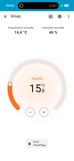

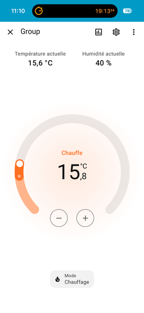

Premier point gênant : la consigne à 23°C.
Sur la troisième photo "Group" la "température actuelle" est la moyenne des températures des trois chambres et la consigne à 15,8°C correspond à la moyenne des consignes des 3 chambres. Pour autant, la régulation demande une température de 23°C.
11h10 :
- La température de consigne est la même sur la télécommande MITSUBISHI et AIRZONE et a diminué un peu (22°C au lieu de 23°C précédemment) ;
- Température de travail AIRZONE = température ambiance MITSUBISHI = 20,5°C
- Moyenne des consignes des 3 chambres - 15,8°C (comme précédemment) et la moyenne des température est passée de 14,4°C à 15,6°C.
11h12 : la niche est remontée en température
- La température de consigne est la même sur la télécommande MITSUBISHI et AIRZONE mais est remontée à 26°C ;
- Température de travail AIRZONE = 24°C tandis que la température ambiance MITSUBISHI est à 24,5°C
- Un graphique de la consommation électrique durant ce test.
Je le ferai à nouveau quand je serai seul à la maison mais plusieurs informations :
- La température de reprise AIRZONE est la même que la température ambiante de la télécommande MITSUBISHI (j'ai quand même pu observer quelques delta. Peut-être une histoire de rafraîchissement) ;
- La température de consigne est la même sur AIRZONE et MITSUBISHI (sauf sur mon post précédent avec un écart d'1°C.
La vraie information est la consigne affichée qui n'est pas cohérente par rapport à la consigne que je souhaite. Avec une consigne moyenne sur les 3 chambres à 15,8°C le système envoi en réel une consigne à 23, 22 puis 26°C.
On voit sur la consommation électrique que le groupe démarre, s'arrête, j'imagine qu'il contrôle mesure - consigne puis redémarre.
A suivre, mais j'ai déjà quelques enseignements.

Super les tests, vous êtes sur la bonne voie.
Il ne faut pas chercher de signification à la température de consigne envoyée par Airzone à la PAC autre que la différence par rapport à la température "ambiante" vue par la PAC. Car c'est cette différence uniquement (0, +0.5, +1...+2...) qui provoque une production de chaleur + ou - importante de la PAC.
Par exemple au niveau de la PAC, si Tambiante = 18 et Tconsigne = 19, la PAC produira la meme quantité de chaleur que si Tambiante = 25 et Tconsigne = 26

Une chose aussi dans les tests : il faut plusieurs minutes pour que l'algorithme AZ agisse (application de T1) et, selon les PAC, 5 à 20 minutes pour que le régime se stabilise et que l'inverter agisse à plein. Donc ne pas faire de changements trop fréquents des consignes de zones car sinon on ne peut pas conclure sur le fonctionnement réel et les valeurs observées.

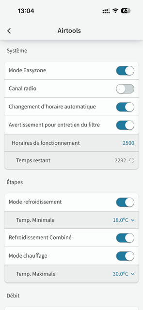

Vous êtes en quel réglage QAdapt et ouverture (proportionnel / tout ou rien ) ?
Jetblack a écrit:Une chose aussi dans les tests : il faut plusieurs minutes pour que l'algorithme AZ agisse (application de T1) et, selon les PAC, 5 à 20 minutes pour que le régime se stabilise et que l'inverter agisse à plein. Donc ne pas faire de changements trop fréquents des consignes de zones car sinon on ne peut pas conclure sur le fonctionnement réel et les valeurs observées.
Q adapt : standard
Ouverture : proportionnelle
Eco-Adapt : A++
Nous aurons l'occasion d'en parler plus tard mais il y a des réglages sur AIRTOOLS que je ne maitrise pas vraiment (mode easyzone, étapes mode refroidissement et chauffage, mode standby...). Du moins je ne comprends pas très bien les explications de la documentation, mais ça n'est pas la priorité.

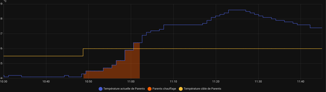

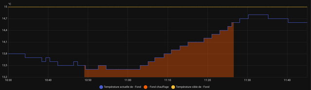

Voici les trois graphiques (mais je ferai à nouveau le tests dans les conditions optimales, sans changement de consigne sur la chambre parents comme on peut le voir ici).
L'écart maximal consigne - mesure est de :
1,6°C (chambre fond) ;
1,5°C (chambre Eva) ;
1,7°C (chambre parents).
