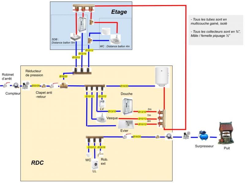

Njour,
Ayant mis ma construction hors d'eau / hors d'air, je me lance dans les réseaux, toujours en autoconstruction.
J'aurais besoin de vos avis précieux dans le plan de réseau de plomberie ci-joint afin d'éviter toute dégradation éventuelle.
Merci d'avance pour votre partage.

L'eau du puit ne doit pas être connecté avec L'eau de ville, même s'il y'a des vannes,
Les 2 réseaux doivent être indépendants,
Sinon ça me semble correct

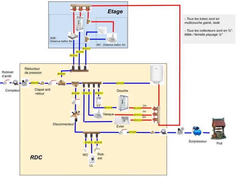

C'est ok si ce que tu désigne comme "disconecteur" est un vrai disconecteur hydraulique, posé par un professionnel agréé, et contrôlé annuellement par un professionnel agréé.
L'alternative légale est d'avoir 2 circuits totalement séparés, sans aucun point de contact.
Quand l'eau pompée vient d'une cuve, on la remplit au besoin avec l'eau de ville "par surverse". Mais si on veut l'utiliser pour l'eau potable, il faut des filtres et des traitements d'enfer !
En fait, le disconecteur devrait être sur l'arrivée d'eau potable, c'est le réseau public qu'il faut protéger.
Donc en fait, non, ça ne va pas.

Je vous remercie beaucoup, je vais donc simplement desolidariser les deux circuits en enlevant le tube ou j'avais mis le disconnecteur.

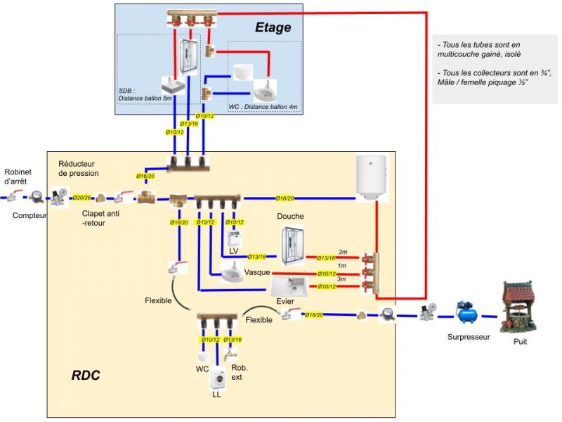

Après,  rien ne m'empêche de mettre un flexible avant et après la nourrice de la machine à laver pour basculer  manuellement sur le réseau de la commune en cas de pépin.

proftcb73 a écrit:Après,  rien ne m'empêche de mettre un flexible avant et après la nourrice de la machine à laver pour basculer  manuellement sur le réseau de la commune en cas de pépin.
Ah mais si ça empêche, c'est complètement interdit d'avoir une installation qui permet ça !

En effet le contact entre les deux réseaux est interdit,
par exemple pour un wc il faut un robinet et un flotteur dédié à chaque réseau

Je pensais que :
Soit j’enleve le flexible qui vient de du puit et je me sert du réseau de la commune seulement
Soit j’enleve le flexible qui vient de la commune et remet le flexible lié au puit. Donc le réseau est alors indépendant.
C’est interdit ?

Oui.
Aucun élément ayant été susceptible d'avoir été en contact avec l'eau du puits ne doit être en contact avec un élément susceptible d'être en contact avec l'eau potable.

L'installation que tu montre est interdite,
Les normes sont contraignantes, tu dois avoir deux réseaux distincts sans contact entre eux

Entendu, je comprends maintenant comment elles doivent êtres distinctes.

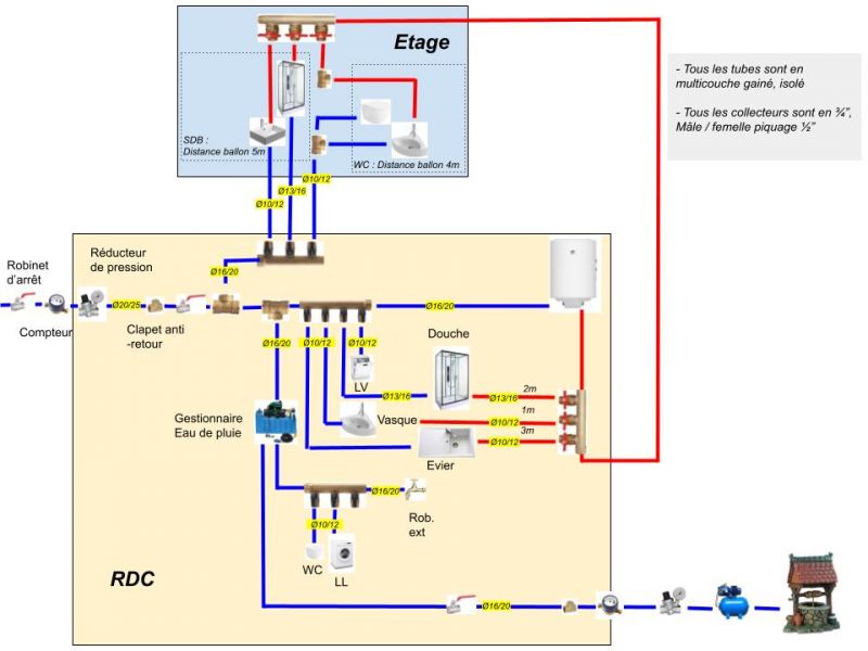

Va voir la norme en1717. Comme dis plus haut, il faut un système de surverse. Des pompes sont compatibles avec cette norme.
Pour le wc étage, tu ne passes pas en eau de pluie? Pour l'ecs, il faut une vanne mélangeuse en sortie. Quelle profondeur le captage?

Deudy a écrit:Va voir la norme en1717. Comme dis plus haut, il faut un système de surverse. Des pompes sont compatibles avec cette norme.
J’ai vu la pompe "pilotus", adaptée, mais son prix est plutôt élevé. Je vais creuser la question

C'est très cher un surpresseur normalisé. Tu as déjà eu des pénuries d'eau dans ton captage ?
Env. 60 message Isere
Parfois un débit faible en été mais pas de pénurie jusqu'à présent

Deudy a écrit:C'est très cher un surpresseur normalisé. Tu as déjà eu des pénuries d'eau dans ton captage ?
Si j’ai bien compris un surpresseur gestionnaire comme ceux ci se branchent en entrée de réseau de la ville et fait la bascule tout seul entre les deux réseaux. Je me demande si cela est meilleur dans mon cas, au niveau rentabilité et confort. Merci.
Messages : Env. 60
Dept : Isere
J'avais un projet de cuve béton enterrée. Je pensais faire le système de surverse avec un capteur de niveau et une electrovanne. Lorsque la cuve aurait été vide, je l'aurais automatiquement remplie au minimum avec de l'eau de ville. Mais c'est vrai que selon les régions, la récupération et l'exploitation d'eau de pluie est un procédé difficilement rentable. C'est plus par principe
D'accord finalement deux réseaux me semble plus sage.

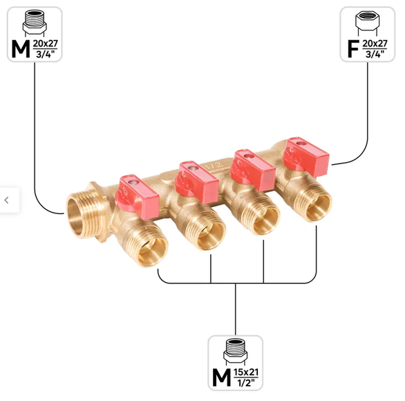

Fraichement arrivé sur le forum, j'ai fais le tour des discussions concernant les schémas de plomberie et le tien @proftcb73 s'approche pas mal de notre projet.
Déjà où en es tu dans tes travaux ? As tu suivi ton dernier schéma ? quel retour d'expérience peux tu nous faire (genre si c'était à refaire ...) ?
Et d'une manière plus générale, je vois tout le temps dans les schémas des diamètres de tuyaux différents partant d'une même nourrice. Alors que sur une nourrice, sauf erreur, toutes les voies ont le même diamètre. Comment ça se gère ? avec des réducteurs ? et donc il faut prendre le diamètre le plus gros en sortie de nourrice pour la choisir ?
Bref pleins de questions ... et merci d'avance pour vos retours !

Bonjour, ça dépend du débit que tu veux sur tes consommateurs. Entre une douche et un wc, tu n'as pas le même besoin. En général, en premier, vaut mieux alimenter tes collecteurs avec une grosse section. Tu peux partir en 20 pour ta douche et 16 pour le reste en multicouche. Ou Per 16 pour la douche et 12 pour le reste.
Sur les collecteurs standards, tu es en 3/4 (20*27) entrée/ sortie et 1/2 (15/21) pour la distribution. Que tu sois en per 12 ou multicouche de 20, tu trouveras des raccords en 1/2"

OK ! tout simplement. Ça me va bien !
