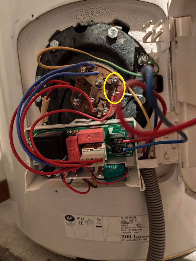

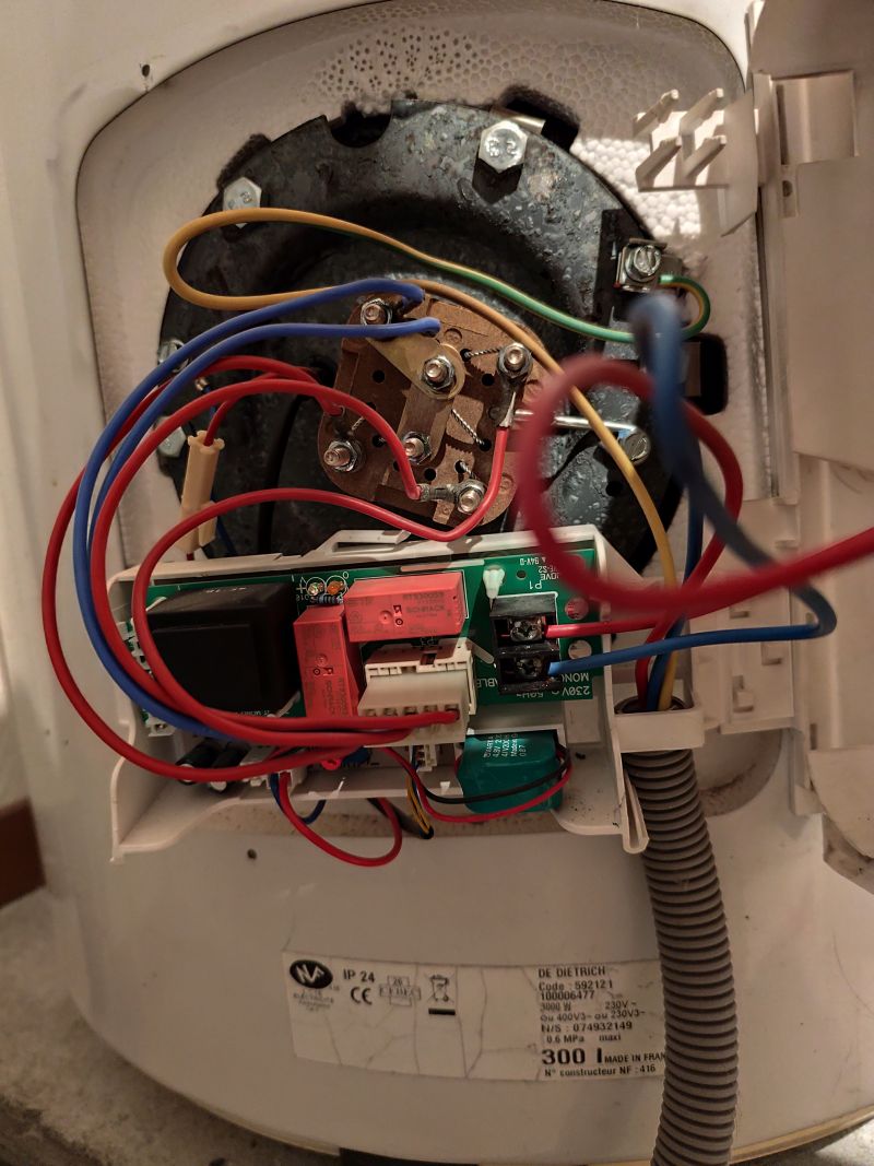

Bonjour, j'ai un chauffe eau De Dietrich 300l 3000w et hier je n'avais plus d'eau chaude.
Après recherche c'est le contacteur de commande jour nuit qui avait dû déclencher.
J'ai ré-enclencher le contacteur et cela a tenu 2 minutes puis cette fois ci disjonction du différentiel 30ma.
J'ai donc retiré la résistance qui avait légèrement chauffée et j'en déduis qu'avec la résistance mesurée et le fait qu'elle chauffe que celle ci est ok. (la résistance a une valeur de 51 ohms).
J'ai retiré la sonde de température qui a 4 fils et une résistance entre les deux fils bleus extérieurs mais pas entre les fils jaunes et la sonde est noire sur le bas. Elle me paraît Hs.
J'ai remis en route mon chauffe eau sans la sonde et celui ne disjoncte pas.
J'en déduis que la sonde est HS.
Bien sûr le chauffe eau ne chauffe pas.
Qu'en pensez vous ? Peut-il y avoir également un problème de la carte de puissance ou du thermostat voir autre ?
Il y a t'il d'autres essais que je peux faire ?

Vous avez donc un thermostat électronique. La sonde a en effet 4 fils, deux des fils correspondent à la sonde de température (sa résistance varie en fonction de la température, on doit voir varier cette résistance à l'ohmmètre en la chauffant). Entre les deux autres fils on doit retrouver une valeur ohmique très faible de l'ordre de quelques ohms, c'est un fusible thermique qui fond en cas de surchauffe et qui empêche le chauffe eau de fonctionner, idem que lorsque la sonde est déconnectée.
Je ne sais plus quels sont les fils, entre les jaunes et les bleus, qui correspondent à la sonde t° ou au fusible.
Vous dites les fils sont noirs en bas, il y a en effet une partie plus épaisse qui est noire et qui permet le maintien de la sonde dans le fourreau. Donc ce n'est peut être pas un problème. Mais il faut que les fils de la sonde soient parfaitement isolés pour ne pas entrer en contact avec l'enveloppe du fourreau.
Pas d'humidité non plus dans le fourreau ?

Le problème est que lorsque la sonde est déconnectée de la platine du thermostat, vous simulez une rupture de fusible. De ce fait toute la partie puissance du chauffe eau et principalement la résistance est mise hors service. Si un défaut existe sur cette résistance (genre fuite de courant à la terre = déclenchement du différentiel) du même coup le défaut n'apparaît plus puisque la résistance n'est pas alimentée .
Ce qu'il faut faire, c'est brancher la sonde sans la mettre dans le fourreau et voir ce qu'il se passe. voir si ça déclenche encore, voir si la chauffe s'active.
Ne pas laisser le chauffe eau en service avec la sonde hors du fourreau plus d'un quart d'heure, simplement le temps de faire l'essai.
Pour mesurer la sonde, il faut mettre l'ohmmètre sur un calibre élevé au moins supérieur à 20kohms sinon vous n'allez rien voir.

51 ohms pour la résistance ?, c'est trop élevée, ça correspond à 1000W seulement. Mais je pense que vous avez 3 résistances de 50 ohms montée en parallèle (pour faire 17 ohms). Ou alors deux résistances sont grillées et il n'en reste qu'une en service.
Il faudrait des photos pour confirmer.
Une résistance mesurée peut avoir la bonne valeur . Mais qui ne l'empêche pas de fuir à la masse.

C'est difficile à dire, Ce sont des résistances supportées par de la stéatite. Les fils résistants sont boudinés dans des rainures. Il peut arriver que le fil sorte de la rainure en chauffant et vienne toucher la masse métallique du chauffe eau.
Il faudrait vérifier cette résistance en la sortant du fourreau.
Ce n'est pas compliqué à faire. Il faut bien repérer les fils sur les bornes, puis les déconnecter. Ensuite la résistance est simplement maintenu par le fil de fer que l'on voit à droite de la résistance.
Il suffira de vérifier si les résistances sont bien en place dans les rainures et qu'il n'y a pas d'humidité.
Attention en retirant l'ensemble qu'il faut sortir bien verticalement.  Les éléments en stéatite peuvent être désolidarisés à cause d'une tige centrale* d'assemblage qui se désagrège en chauffant
*Sur les pièces de rechanges que j'ai vu, l'ensemble de stéatites est maintenu par une tige filetée et un écrou, c'est déjà mieux et plus solide

A voir aussi, car sur l'image on voit la cosse du fils rouge très proche du fil de fer qui fixe la résistance. il faut veiller à ce qu'il n'y ait aucun contact entre les deux. Orientez la cosse pour éviter ce cela n'arrive.
