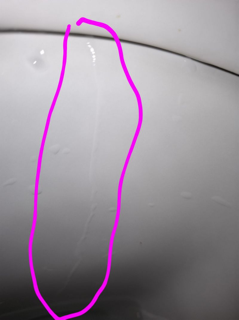

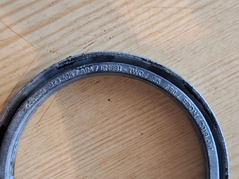

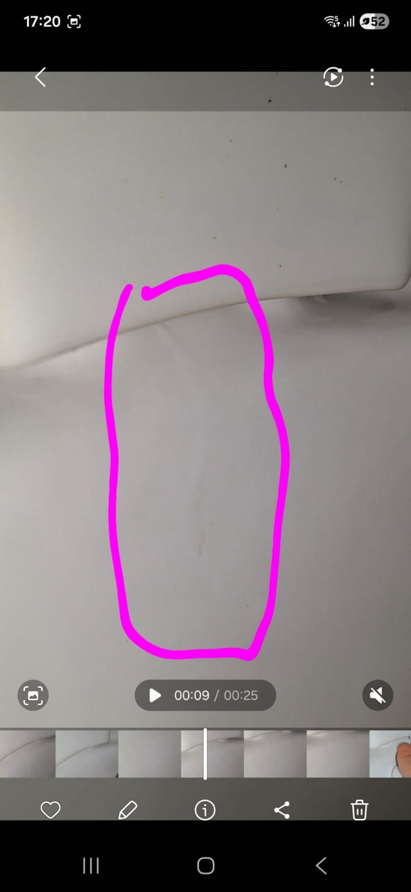

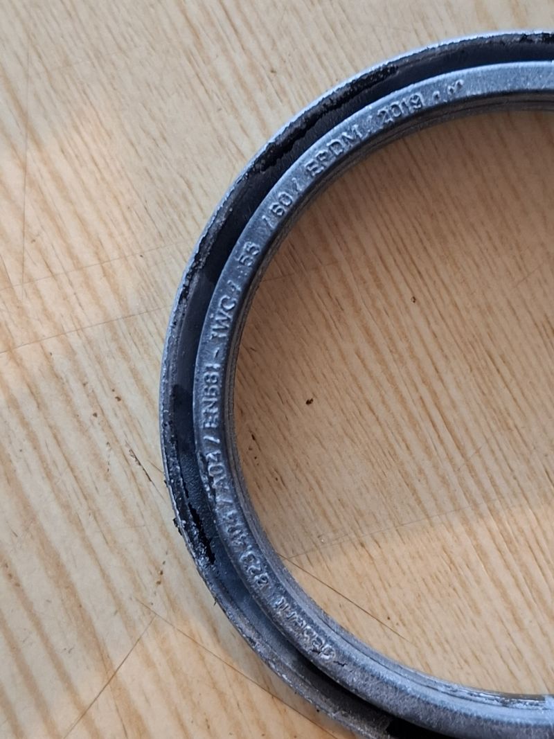

bonjour à tous, nous venons d'installer un nouveau wc geberit duofix delta 12cm . après un problème de réglage au niveau du flotteur (réglé) , je remarque un fin filet de ruissellement dans la cuvette ( même quand le robinet est fermé).j'ai suivi plusieurs tutos, j'ai démonté et remonté à 3  reprises tout le mécanisme de chasse d'eau , tout était parfait ( car absolument neuf  par conséquent Joint d'étanchéité, profilé et membrane parfaitement souples , propres ... : voir photos ) . en remontant le mécanisme,  j'ai bien suivi les consignes et tout se logeait parfaitement dans l'emplacement prévu. Je n'arrive donc pas à comprendre ce léger ruissellement continu dans la cuvette .
Auriez vous des pistes ?
Merci d'avance et belles fêtes !

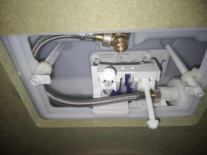

Titiplomb77 a écrit:Ça provient souvent d'un mauvais réglage des poussoirs de la plaque de déclenchement, il suffit de les dévisser
Bonjour et merci pour la réponse ,
Sauf erreur de ma part   Je ne pense pas que ce soit la cause car le problème persiste même si j'enlève complètement la plaque et je devisse les tiges comme sur la photo
Merci ☺️

Alors ça vient forcément du mécanisme central au niveau du joint et de la base soit c'est mal placé soit c'est un défaut

J'ai eu le cas il n'y a pas longtemps. C'était un mauvais usinage de la cuvette qui faisait une rétention d'eau au niveau de la chasse et laissait couler un fin filet d'eau. Si jamais..

C'était un wc qui était comme toi, récemment mis en service. J'avais changé chasse, culot, réglages, inspection réservoir. Et oui fini par changé la cuvette.

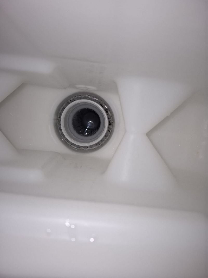

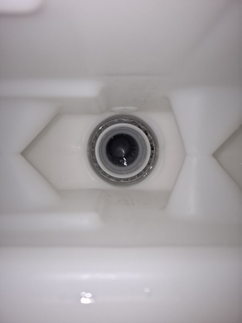

Le fond du réservoir me paraît ne pas présenter d'imperfections ( voir photos) , je privilégie le défaut au niveau du bas mécanisme au niveau des joints

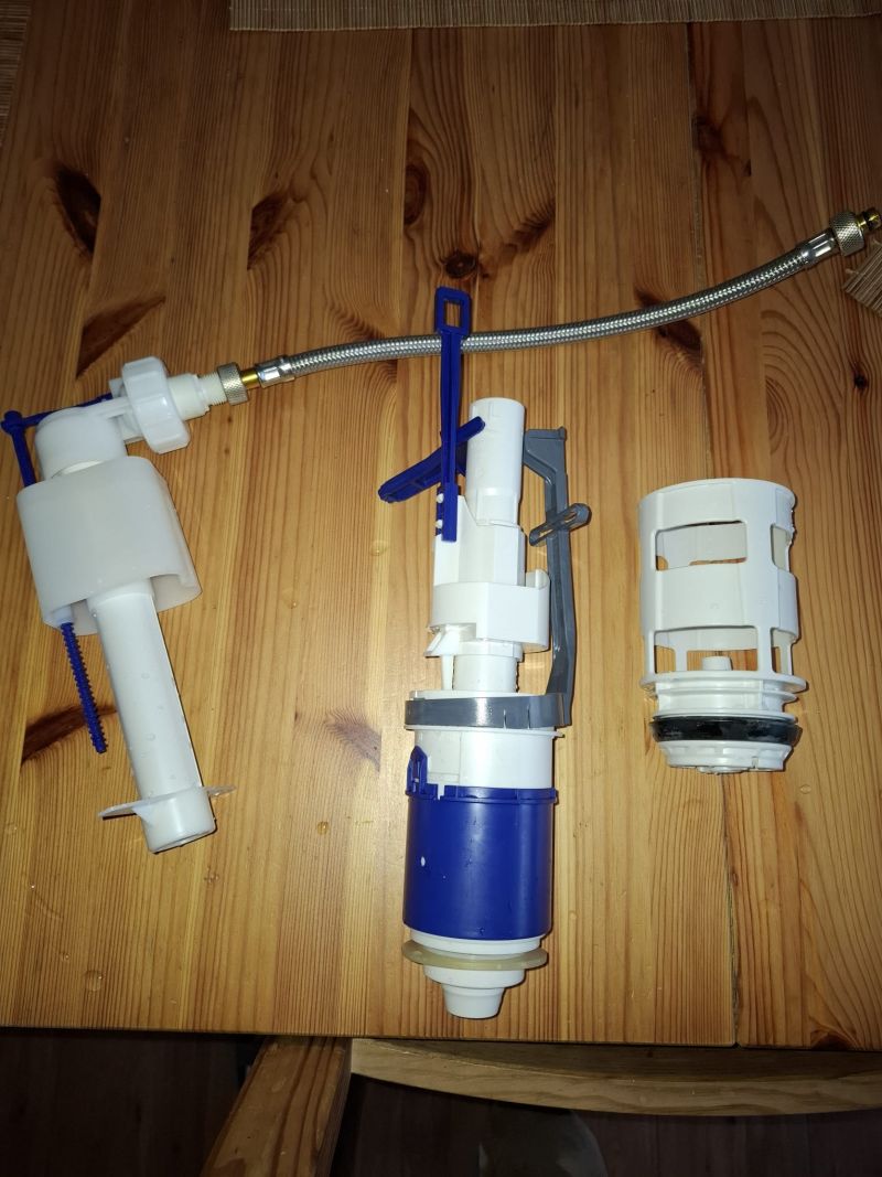

Je vais peut-être dire une con—rie, mais ton mécanisme m’a pas l’air conforme à l’original, ça ressemble plutôt à ça
Dept : Seine Et Marne
Ancienneté : + de 10 mois
Env. 20 message
Titiplomb77 a écrit:Je vais peut-être dire une con—rie, mais ton mécanisme m’a pas l’air conforme à l’original, ça ressemble plutôt à ça
Non non , il est conforme sauf qu'il s'agit de la 2e génération ; je vais le changer par la dernière génération compatible
