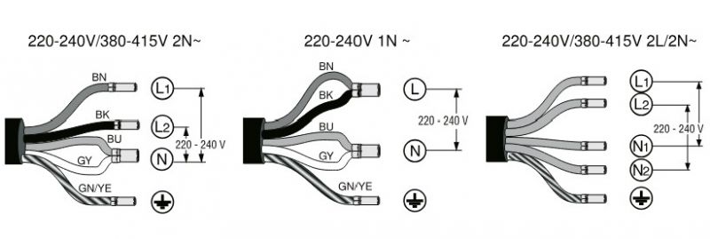

J'ai une petite question concernant l'alimentation de ma future plaque de cuisson induction (Siemens EX851LYC1F).

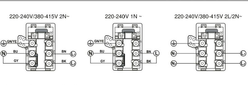

La plaque peut se brancher sur 1 ou 2 phases, selon le schéma ci-dessous :
La plaque sera connectée à un tableau divisionnaire en triphasé donc aucun soucis pour mettre 2 phases.
Petite question : dans le cas d'un fonctionnement en 2 phases, dois-je à tout prix mettre un disjoncteur différentiel tétrapolaire (je n'ai pas d'équipement triphasé sur ce tableau, donc pas d'interrupteur différentiel tétrapolaire) ou puise-je mettre 2 disjoncteurs simples (16A ou 32A ?) répartis sur 2 phases (vu qu'à priori on peut séparer les neutres ? La deuxième solution me semble la plus économique, je n'ai qu'un disjoncteur à racheter... Mais dans le cas où une ligne (donc 1 phase) du tableau sauterait, comment réagirait la plaque avec seulement une phase ?

En alimentation triphasée ou biphasée vous allez devoir passer obligatoirement par un différentiel tetra type A . Le neutre de la plaque étant commun aux deux phases. ( Dans un différentiel, la somme vectorielle des courants dans les phases et le neutre doit être nulle , si non il déclenche )

Je vais donc partir sur un disjoncteur différentiel Legrand 20A - type A 30mA (411245), je pense que la calibre est suffisant ?

il me semble que la référence que vous avancez coute la peau des fesses c'est un TETRAPOLAIRE avec  les  QUATRES pôles sont protégés (plus à destination de l'industrie)
Un appareil TETRAPOLAIRE avec seulement TROIS pôles protégés serait suffisant et moins cher
Dept : Loire
Sans doute qu'un interrupteur différentiel 30mA tetra type A suivi d'un disjoncteur tri 20A serait moins onéreux.
Et vous permettrait de mettre d'autres circuits sous le différentiel.

Niveau prix, cela ne va pas se jouer à grand chose ((sur elec44) 157€ le disjoncteur diff, environ 120-130€ pour inter diff + disjoncteur (tétrapolaire, toute mon installation est avec protection du neutre pour le triphasé).
Il faut que je regarde si je conserve suffisamment de place avec cette config, qui va me prendre 4 modules de plus).
A savoir que je n'aurai (a priori) aucun autre équipement en tri ici (divisionnaire juste pour la cuisine).

Oui, mais vous pouvez très bien raccorder des disjoncteurs mono en aval d'un interrupteur différentiel tetra :

Si vous êtes alimenté par un réseau normal , la protection sur le neutre n'est pas indispensable , donc vous pouvez générer quelques économies en choisissant bien votre materiel tétra polaire mais trois pôles protégée
