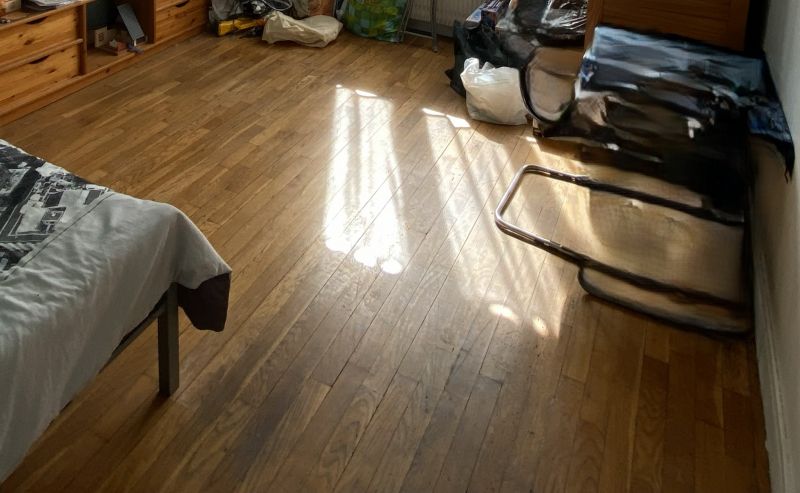

Nous venons d’acheter une maison de 1930 avec un plancher bois à l’étage. On réfléchit à le remplacer par une dalle hourdis beton car on voit que le sol n’est plus plat par endroit, on entend les pas au rdc et le plancher a presque 100 ans. On se dit que c’est plus simple de le remplacer avant d’emménager. On aimerait aussi installer une salle de bain à l’étage.
J’ignore quels sont les impacts. Je pense que c’est une maison en pierre. J’ai prévu de solliciter un bureau d’études mais j’aimerais savoir qu’est-ce que cela suppose comme travaux et combien ça peut coûter?
le plateau fait à peu près 50 m² avec une distribution classique et un mur porteur au milieu.
Est-ce qu’il sera possible de garder les cloisons actuelles à l’étage ? Ou est-ce qu’il faudra tout démolir? Est-ce que les tarifs actuels autour de 110 € le mètre carré pour une dalle en béton sont réalistes? Est-ce que je peux espérer rester en dessous de 200 € le mètre carré comprenant la démolition de l’ancien , la dalle et la restauration des murs sachant que c’est une maison individuelle et facile d’accès?

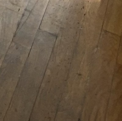

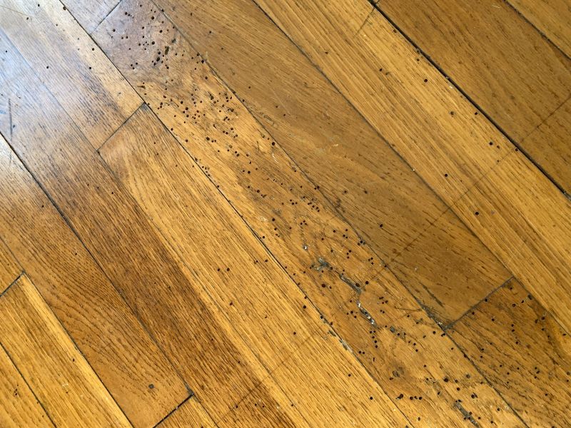

Par contre, on a remarqué aujourd'hui plein de petits trous noirs dans le parquet. Après recherche sur internet, ça s'apparente à des galeries de vrillettes. Les vendeurs ne nous ont jamais mentionné ça et on n'y a pas prêté attention. On ne voit plus de poussière. On imagine (et on espère) que ça a été traité. Est-ce qu'il y a un risque aussi pour la structure en dessous ?

Après contact avec les propriétaires, ils m'ont informé qu'ils ont acheté la maison avec le parquet dans cet état il y a 20 ans. Il a été changé dans une seule pièce par les propriétaires avant eux car bien endommagé. Du coup, ils supposent que les solives sont en bon état car ils n'ont rien touché.
Personnellement, je suis mitigé car les mini trous sont bien présents sur toute la surface. L'agent suppose qu'on peut le récupérer car c'est du bois massif. J'ai mis 2 photos prises de loin. J'en prendrai d'autres de plus proche.

Citation:
Ci ce sont des vers ,j'ai bien peur que les solives et poutres soient attaquées, come chez ma petite fille.
On pensait garder le parquet chêne , mais lui aussi attaqué en face cachée.

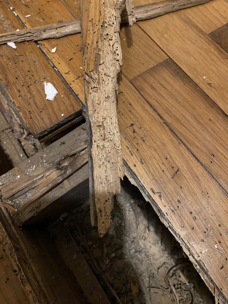

Est-ce qu'il faut que j'enlève le parquet dans une pièce et que je regarde en dessous ?
Dept : Val De Marne
Pour ma part oui vu les nombre de trous.

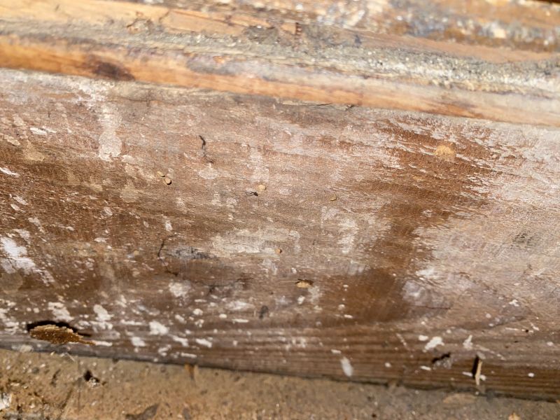

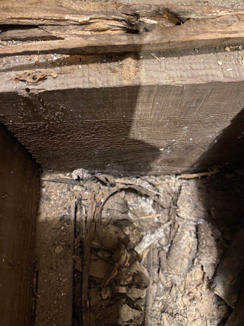

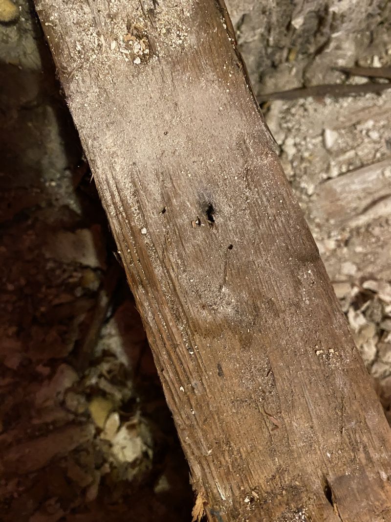

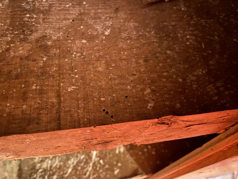

Bonjour, hier j’ai enlevé un peu de parquet pour regarder en dessous. Je pense que c’est une bonne surprise. Je ne suis pas expert mais les poutres ont l’air en bon état. J’ai quand même vu quelques trous par-ci par-là dans le bois.
Je pense qu’il y a eu des nuisibles mais que les dégâts sont minimes. Est-ce que vous avez la même opinion que moi en voyant ces photos ? Merci.
Je projette d’enlever tout le parquet, traiter au xylophene et faire mettre une isolation acoustique avant de remettre un autre sol en bois.
