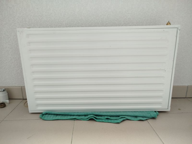

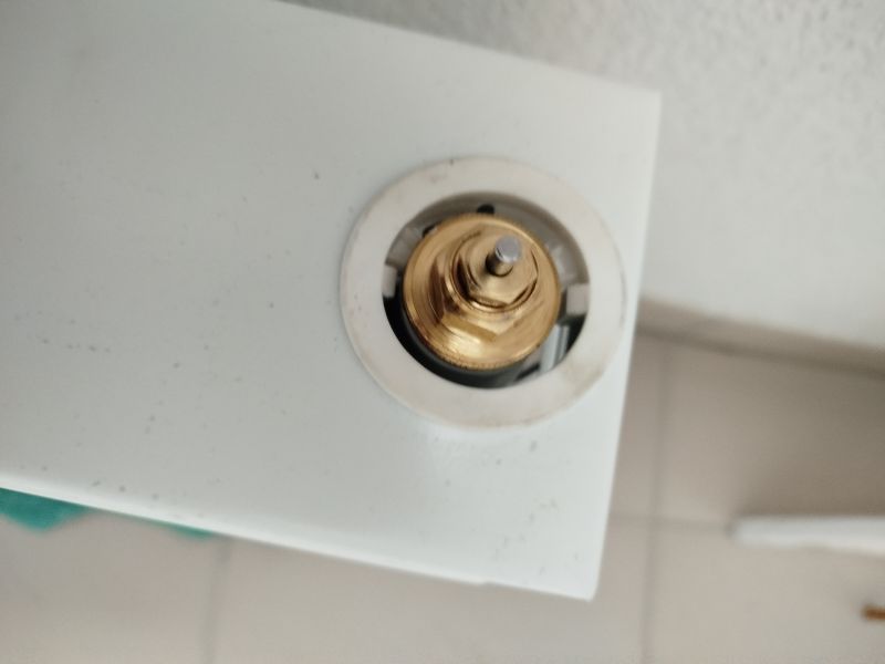

Pour les 2 froids, j'ai vérifié les vannes thermostatiques puis j'ai démonté les 2 radiateurs fautifs pour les "purger". L'eau sous pression circule bien et la vanne activée pendant la purge fonctionne bien.

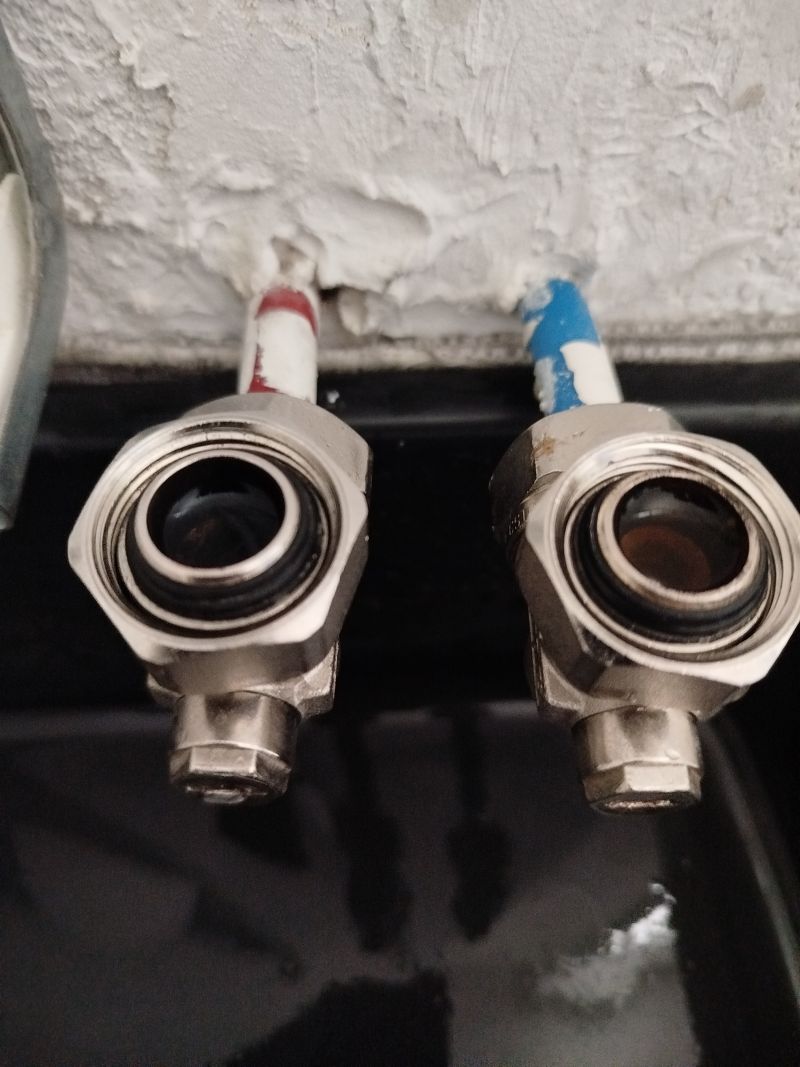

Au niveau du mur, un seul tuyau fournit de l'eau quand j'ouvre la vanne d'arrêt pendant que la chaudière fonctionne. C'est le tuyau d'eau froide (bleu).
Quand j'ouvre la vanne d'arrêt du tuyau d'eau chaude (rouge), il n'y a aucun débit.
Donc à priori le tuyau d'au chaude est bouché... Qu'en pensez-vous ?

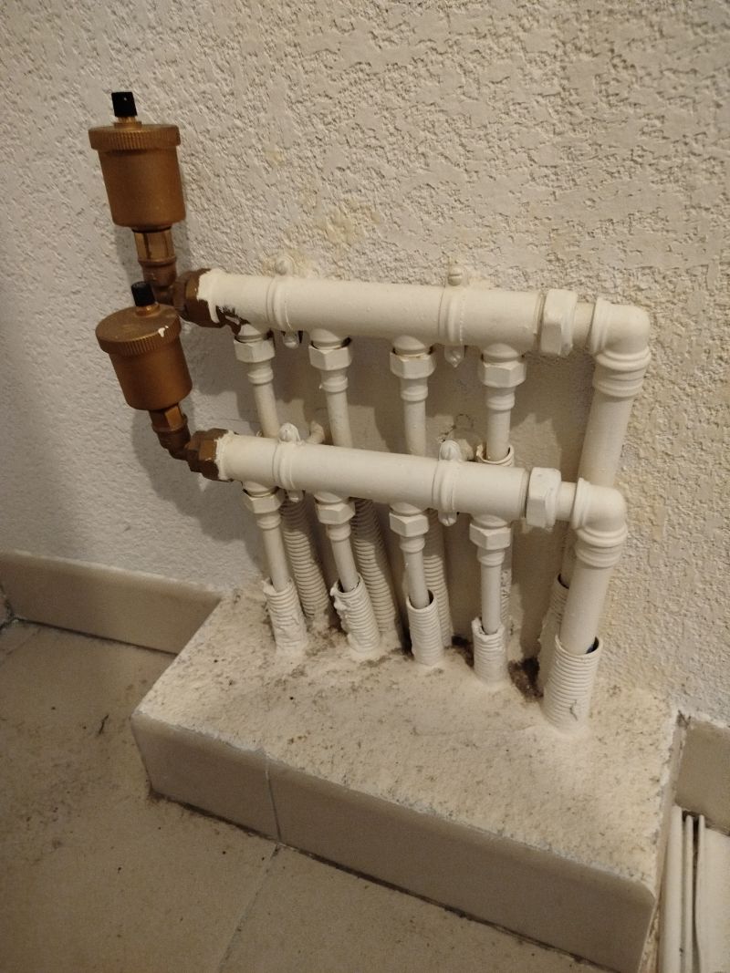

Il y a un système (?) de distribution de l'eau de chauffage aller (chaude) et retour (froide), voir photo.
Il semble que les tuyaux soient moins chauds que les autres qui marchent...
A quoi sert le truc en cuivre avec un bouton en plastique noir ?

Le truc est un purgeur automatique
https://www.plomberie-pro.com/chauffage/chaufferie/purgeur-d[...];utm_content=Chaufferie
Tu as 2 collecteurs avec ce dispositif, voir si de l'eau coule en dévissant le capuchon noir.
Le fait que tous les tuyaux sont peints il est difficile de voir les circuits chaud qui devraient être rouge et froids bleus.
Je suppose que la rampe supérieure est chaude (rouge) , mes ta main dessus pour vérifier, ainsi que les 4 départs en dessous.
Si tout est chaud il faut chercher ailleurs.
