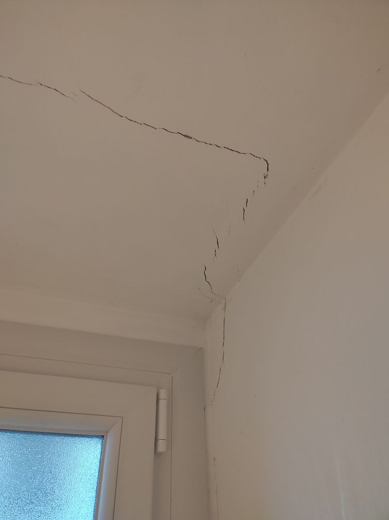

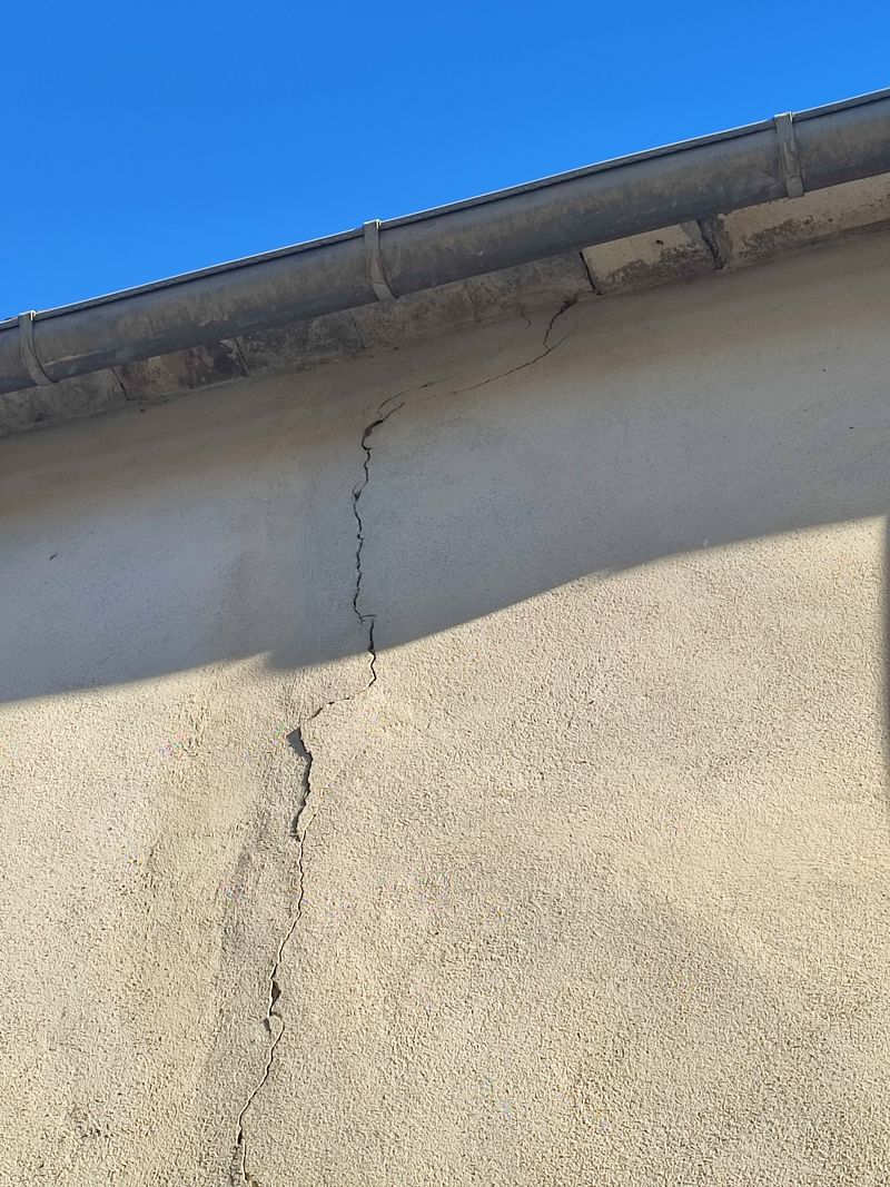

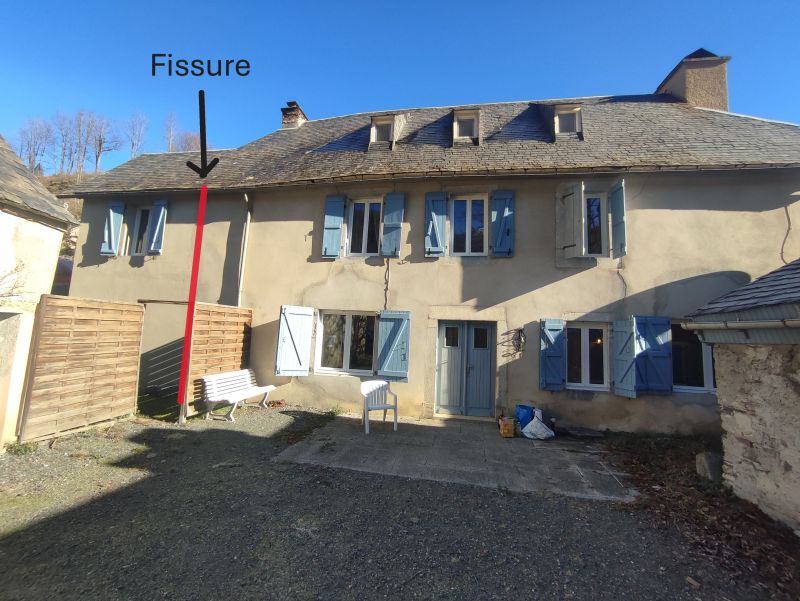

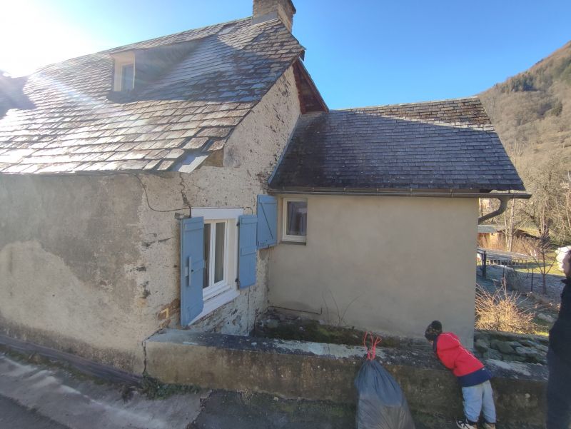

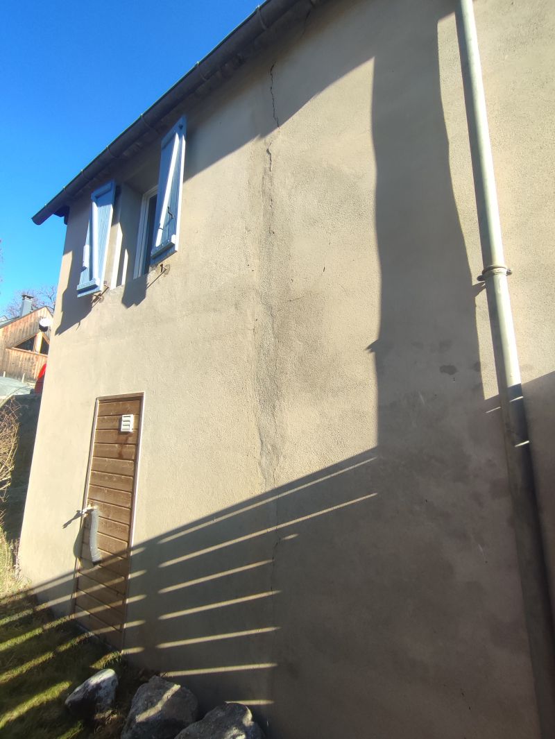

Je souhaiterais solliciter votre aide au sujet d’une fissure sur une maison de famille ancienne.

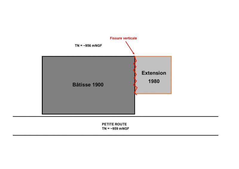

La maison est située sur la commune de Génos dans les Hautes-Pyrénées, elle est adossée à une petite route, ce qui fait qu’une face de l’habitation est sous le niveau du terrain naturel.
La maison est datée d’environ 1900, c’est une maison construite avec des blocs de pierres et d’ardoises (voir photo avec la partie du mur non enduit), les murs sont épais de plus de 60 centimètres. La maison possède un étage et un grenier. Je ne sais pas quels types de fondations ont été mises en œuvre, mais vu l’ancienneté il est probable qu’elles soient très superficielles.
Une petite extension a été réalisée vers 1980, je n’ai pas non plus d’informations sur les fondations mises en œuvre.
La fissure verticale délimite précisément l’ancien bâti de l’extension. Elle est apparue il y a plus de 30 ans.
La fissure n’est pas stabilisée et s’agrandit doucement, aujourd’hui elle mesure entre 1 et 2 centimètres. Elle est visible à l’intérieur et à l’extérieur (voir photos).
Je souhaiterais contacter une entreprise de maçonnerie pour savoir quelles sont les solutions pour remédier à ce problème : agrafe, croix de chaînage, micropieux ?
Auriez-vous des conseils concernant le type d’entreprises à solliciter ou les méthodes curatives existantes ?

Bonjour, ajoutez un couvre-joint. Il ne faut surtout pas liés les deux constructions.
