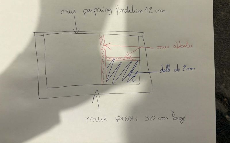

Dans notre rénovation nous avons fait détruire 2 murs dont un porteur et pose d'un IPN pour faire une grande pièce, nous devons donc reboucher les anciens emplacement de mur qui était sur de la terre directement.
La partie en bleu est une dalle/chappe béton de 2cm d'époque non ferraillé ( mais qui n'a pas bougé ni fissuré)
le reste de la dalle fait 5/6cm de béton 2,5cm de chape et carrelage par dessus, nous avons demandé plusieurs avis de maçon tous nous dise que la partie la plus épaisse (environ 9/10cm en comptant dalle chappe carrelage) tiens depuis des dizaines d'années et le carrelage n'a jamais fissuré donc tiendra sans soucis.
Mais le problème est la partie en bleu ( qui faut que 2cm de béton et a peine 1 de chape ) puisque je dois rebouché les ancien murs je pensais refaire en même temps cette portion de dalle de 10m2 ça ferai comme ça qu'un gros bloc plutôt que des petite réparation pour reboucher les anciens murs.
Qu'en pensez vous?
Si c'est possible selon vous de le faire, faut il laisser un joint de fractionnement sur les 2 coté qui toucherons l'ancienne dalle?
Merci à tous de votre aide

En principe, réunir la zone très mince (2 cm) et la partie plus épaisse en un seul bloc de dalle peut être une bonne idée pour limiter les petites réparations ponctuelles. Attention toutefois : une chape de 2 cm non armée n'est pas une base structurale fiable. Il vaut souvent mieux enlever ou décapiter la zone fragile et repartir sur un support sain avant un nouveau coulage.
Quelques points généraux à garder à l'esprit : un ouvrage homogène demande un support correctement compacté et une épaisseur compatible avec les armatures. Il existe deux approches courantes : lier solidement le nouvel élément à l'ancien (liaison mécanique, ferraillage continu) pour qu'ils travaillent ensemble, ou faire une section indépendante avec un joint de fractionnement bien placé. Le choix dépendra de l'usage, des charges et de l'état du support.
Comme la situation touche une ancienne cloison porteuse transformée avec IPN, je vous conseille de valider la solution choisie avec votre maçon ou un technicien. Ils pourront proposer épaisseurs, armatures et type de liaison adaptés au contexte.
