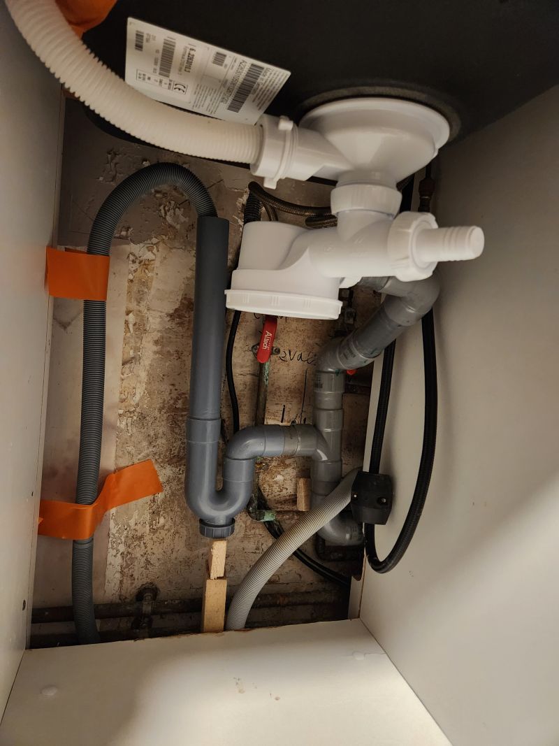

Suite emménagement je viens de changer la bonde de l'évier de la cuisine et j’ai mis un nouveau siphon qui etait fourni avec modèle Coteka (blanc).
Tout est en place, le problème c’est que l’eau s'écoule très lentement vers l'évacuation,  si l'évier est à moitié rempli il va se vider en 1min.
Comme si quelque chose ne favorisait pas l'écoulement.
Sur la gauche vers le siphon gris c’est l'évacuation du lave vaiselle.
Mon evacuation generale part en bas a droite.
Merci par avance pour vos retours.
Cdlt.
David

Ton problème ne se situe peut être pas au niveau de ton évacuation sous l'évier, mais peut être ta bonde sur le dessus de l'évier selon ton modèle.
J'ai un lavabo avec une bonde merdique à clapet, parfois le joint se positionne mal à l'ouverture et cela s'écoule très lentement, comme parfois bonde fermée l'eau s'écoule quand même.
PS : pour ton tuyau évacuation LV, mets des colliers au lieu de bouts de scotch.
De : . (1)
C'est soit le siphon soit la canalisation qui est bouché, c'est facile de vérifier vu que tout n'est pas collé non ?
Pas mal les supports et fixations

Merci pour les retours.
Alors après plusieurs essais,
Lorsque que le siphon de gauche gris a de l'eau l'evier s'écoule très lentement.
Si il est vide d'eau l'évier s'écoule normalement...

Quand le Lv se vide il envoie l'eau sous pression donc c'est logique que l'évier s'évacue plus lentement, c'est pour ça qu'on le mets en route le soir

Tu devrais mettre une culotte à 45° avec un coude à 45° MF à la place du té de l'évacuation du LV , comme ça la pressIon va aspirer l'écoulement de l'évier plutôt que de buter contre elle, les culotte à 45° c'est pour ça qu'elle existe

A un moment tu dis que l’évier s’écoule lentement et à un autre tu dis que l’évier s’écoule normalement, il faut essayer d’être plus précis au sujet du problème, si c’est que quand le LV se vide c’est simple tu mets ce genre de culotte,

Je pense qu'il y’a un problème d'aspiration du fait des 2 siphons et de la longueur de la.ligne d'évacuation apres , plus de 4m jusqua la descente generale de l'immeuble.
J'hésite à dégager toute la partie gauche et ne laisser qur le siphon blanc et connecter le LV dessus. Problème faut-il une prise d'air ?
Car quand je vider le siphon gris , je mets ma main sur le dessus et que je remplis l'évier il s'écoule à peine comme si il n'y avait pas d'aspiration...

Fais ce que tu veux mais c'est pas une vmc une vidange sa s'écoule, si le problème vient de l'évier change le siphon pour un classique et fait l'essai

Cela ressemble à une prise d'air défectueuse
Celle ci se fait par le trop plein donc à vérifier qu'il n'y ait pas d'opercule au niveau du branchement du tuyau flexible de celui ci

Merci pour les réponses. Je continue mes expériences... Lorsque que je ferme la bonde et que j'ouvre d'un coup l'eau s'écoule nikel ur environ 2 litres, au bout de 2L5 il commence à y avoir des bulles d'air et 3 litres ça coule doucement ...
Je cherche du côté de la prise d'air,vide...

Il y'a des préconisations pour les évacuations, par exemple ne pas mettre de coude à 90° comme ont voit en bas à droite
mais plutôt 2 coudes à 45°,
c'est quand même pas très compliqué d'envoyer un furet là dedans et voir ce qui ce passe ?
Tu l'a fait ?

Titiplomb77 C'est sûr, je commencerai par virer ce siphon bizarroïde et mettre quelque chose de classique, et de plus il aurait pu être tourné un peu plus vers l'arrière afin d'éviter la multitude de coudes et raccords avec des formes biscornues, afin de raccorder directement avec une partie horizontale au départ du siphon, un coude et un vertical repris sur la canalisation.
De même pour le siphon de du LV le descendre de façon à ce que cela tombe au droit de la canalisation qui part en bas à droite du meuble
