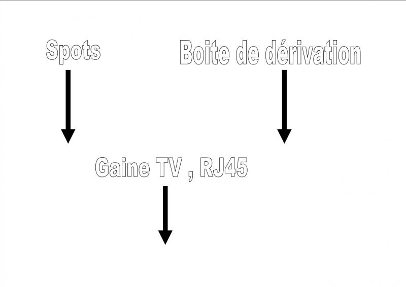

Quand je fais une installation électrique dans des combles, je marque toutes les boites de dérivations, et les spots en fixant dans un schéma sur papier protégé par des pochettes plastique fixer sur la charpente.
Voir ceci
plaquisteheureux Au moins tu fais cela bien, c'est très rare Biggrin
j'ai toujours vu les boites de dérivation enfouies sous la laine de verre ou laine soufflée, et aucun plan rien, a plusieurs reprises j'ai voulu me repiquer dessus, j'ai jamais réussi à savoir à quoi cela correspondait, les boîtes complètement remplies, wago, etc.... et puis fouiller sous l'isolant pour suivre les fils c'est un peu le bordel
