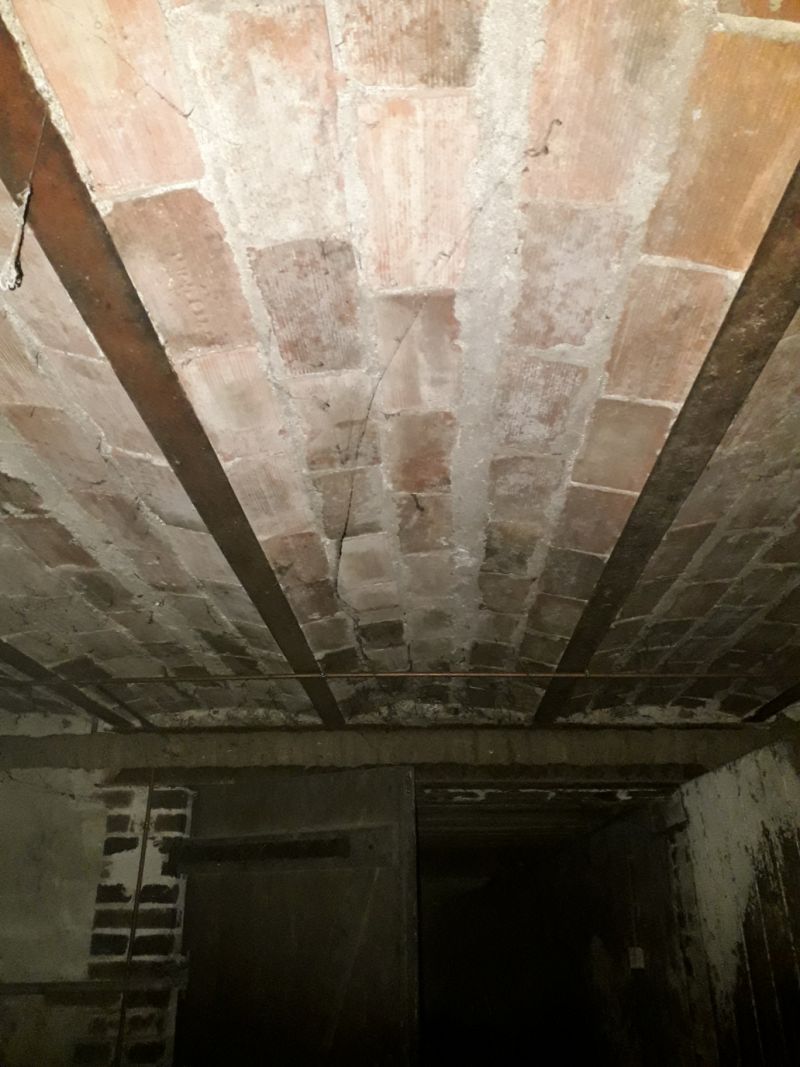

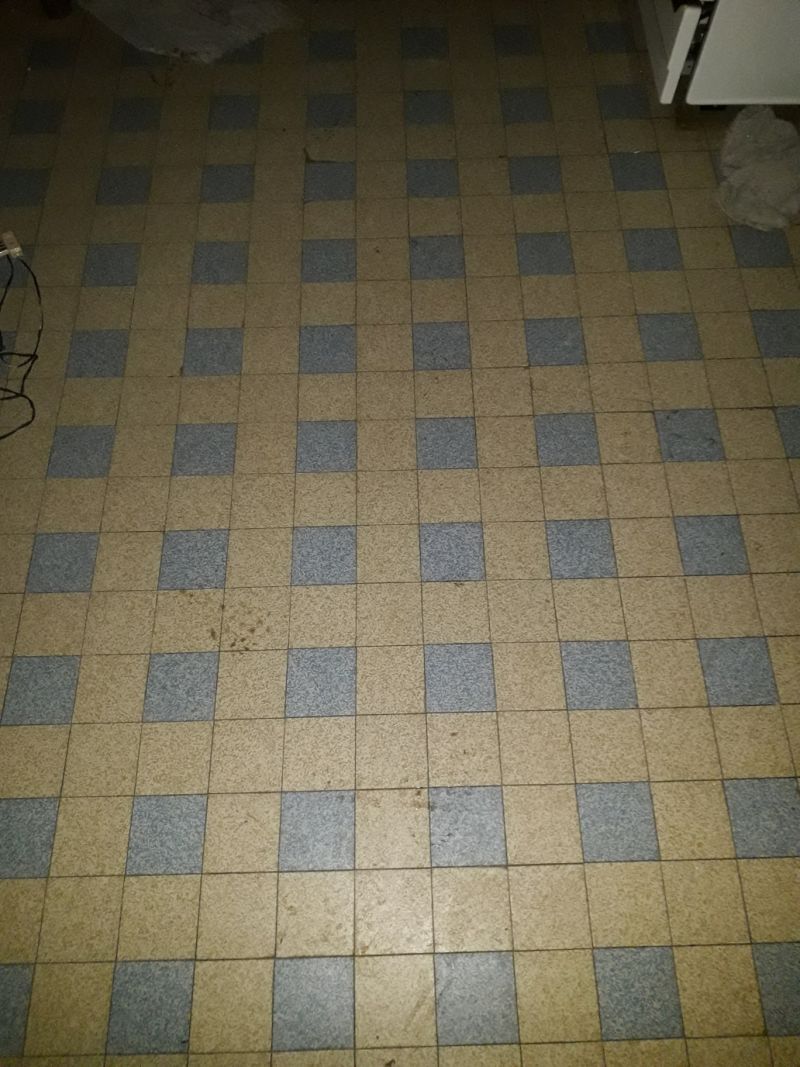

Je souhaite actuellement refaire le sol de mon planché qui est sur une cave en IPN avec voutains
La maison date des années 1920

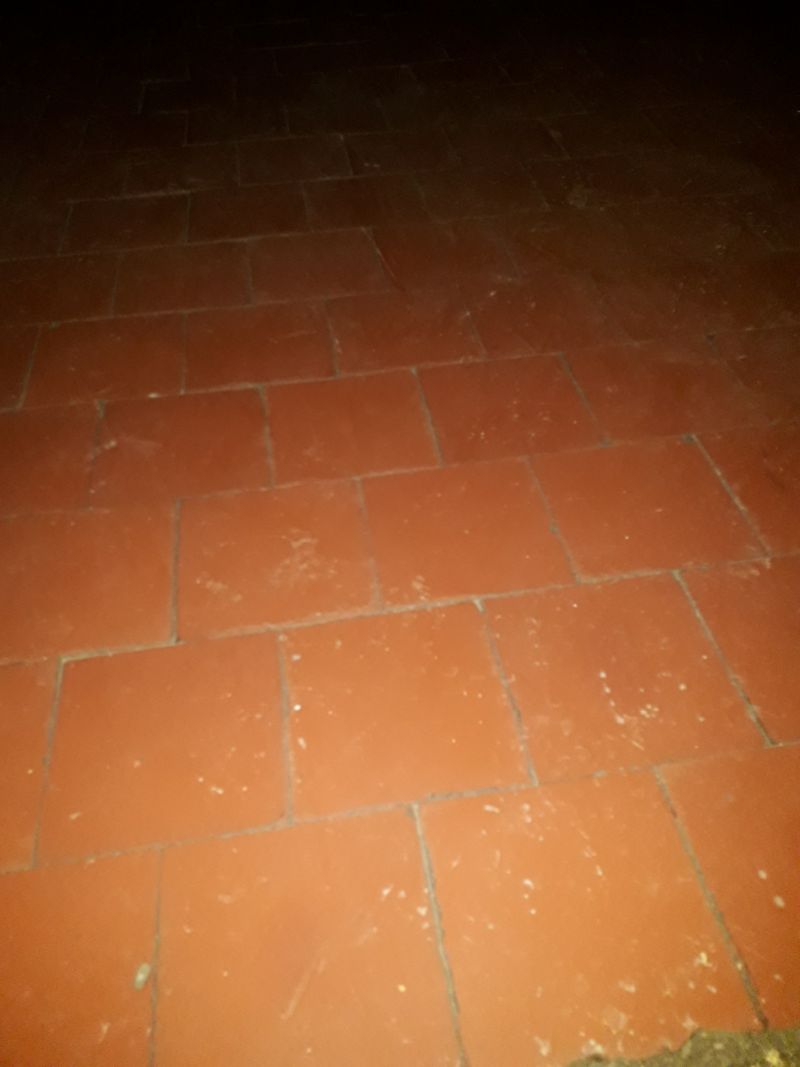

Actuellement ce sont des IPN de 70x145mm espacé de 63 cm avec 4m de portée avec des voutain en brique et par dessus c'est de la tomettes posées sur une chape a la chaux le tout en bonne état.
Le sol n'est pas parfaitement plat,il y pas mal de creux,je pense qu'avec le temps ça c'est tasser à des places,et comme je doit tout refaire placo,elec,plomberie,sol etc...
Je voudrais partir sur une bonne base donc commencé par le sol
De ce fait je voudrais savoir si il serait possible de faire une chape allégée type vermiculite d'environ 6-7cm avec treillis de carreleur directement sur le sol existent,sa permettrais d'isoler un peut,de limiter le poid et de rattraper toutes les imperfections et faux niveaux,comme ça je pourrais fixer les rails pour le placo périphérique et cloisons dessus et ensuite carreler directement sur la chape allégée
Et il possible de faire comme ça sans enlever la tomette?

Poser une chape allégée à base de vermiculite pour rattraper des creux et limiter le poids peut être une solution intéressante, mais c'est soumis à plusieurs conditions. Il faut s'assurer que les tomettes et la chape en place sont bien adhérentes et pas dégradées : les carreaux décollés doivent être retirés et les poussières/efflorescences supprimées. La chape allégée doit avoir une formulation et une resistance adaptées au carrelage si vous voulez carreler dessus directement, et respecter une épaisseur minimale recommandée par le fabricant.
Prudence sur le plan structurel : même légère, une chape ajoute du poids sur vos IPN et voutains anciens. Avant travaux, il est prudent de faire vérifier la portée et l'état des poutres par un professionnel (contrôle de la flèche, corrosion, appuis). Pensez aussi à traiter l'humidité, poser une membrane découplante ou un treillis selon préconisation, et prévoir des joints de dilatation en périphérie.
En résumé, la solution est plausible mais dépend de l'état du support et des contraintes portantes : nettoyage/dépose des carreaux douteux, produit homologué pour carrelage, renforts ou avis structurel si besoin. Revenez régulièrement, d'autres membres partageront bientôt leurs expériences et pourront compléter ou corriger ces pistes.
Bonjour.
J'avais le même plancher que vous. J'ai fait sauter mon carrelage, et enlevé tout ce qui s'effritait dessous( chape maigre). Après avoir aspiré toutes les poussières, j'ai ensuite appliqué une couche de primaire d'accrochage, et j'ai réalisé un ragréage fibré de qualité ( Weber), avec des épaisseurs à combler difformes ( jusqu'à 3 cms il me semble). J'ai carrelé ensuite. Cela fait 12 ans, et cela n'a pas bougé. J'ai choisi cette option car je ne pouvais pas faire une chape plus épaisse pour rester de niveau ( portes, seuil..). Après si vous gardez la tomette, je n'ai pas l'expérience. Mais cela va faire du poids supplémentaire ( nouveau carrelage plus chape).
