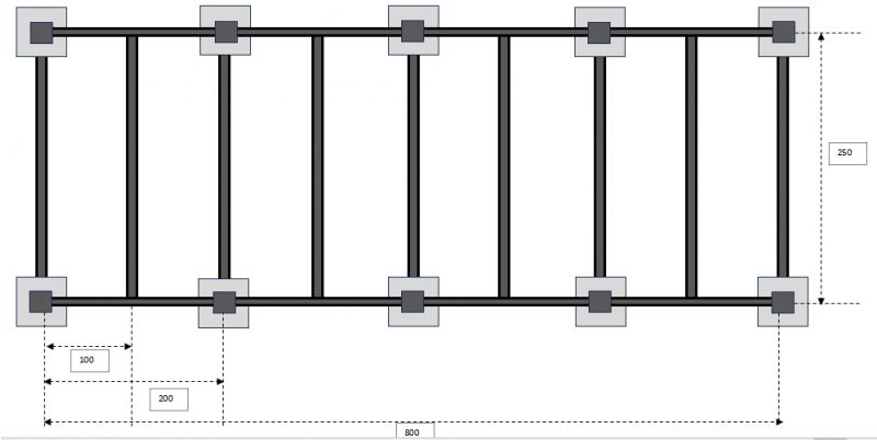

Je souhaiterai concevoir le plan définitif d'une structure acier pour un abri de jardin.
Voici le cahier des charges simplifié:
- Abri pour stocker du bois de chauffage, non attenant à la maison,
- Surface égale à 20m² (8 x 2.5 = 20 m²)
- Structure ACIER, couverture en bac acier gris anthracite (100 cm entre elles),
- Bardage latéral en plexi et/ou bac acier,
- Monopente de 12% (2.3m de hauteur 1 et 2m de hauteur 2 ; donc 30cm de hauteur de pente; 2.5m de large),
- 5 poteaux tube carre , section 80 x 80 mm : hauteur 2.3m avec platine haut et bas,
- 5 poteaux tube carre , section 80 x 80 mm : hauteur 2m avec platine haut et bas,
- Couleur des poteaux et de la structure en général : GRIS ANTHRACITE,
- Poteaux de la structure coulé sur plot béton 40 x 40 x 40 cm,
- Distance entre poteaux 2 m,
- 17 barres aciers de 50 x 30 mm (éléments de fixation couverture),
Mes questions:
- Doit je passer en solution 1 ou solution 2?
- quelques soit la solution, les différentes sections sont elles correctes?
voici les vue de dessus de chaque solution:
Solution 1:
ou
solution 2 (avec en liaison verticale des poteaux 5 pannes en tube carre de 80 x 80 x 2)

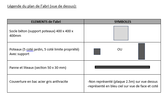

légende pour solution 1:
Dernière question:
est il rentable de se le faire sachant que seulement pour le bardage, environ 30m² plus la couverture 20m² (plus les accessoires) j'en ai pour 1500 euros.
sans compter les 10 poteaux + ou pas les 5 pannes (tube carre 80x80).
PS: j'ai dejà les liteaux en 50 x 30
Merci pour vos retours,
